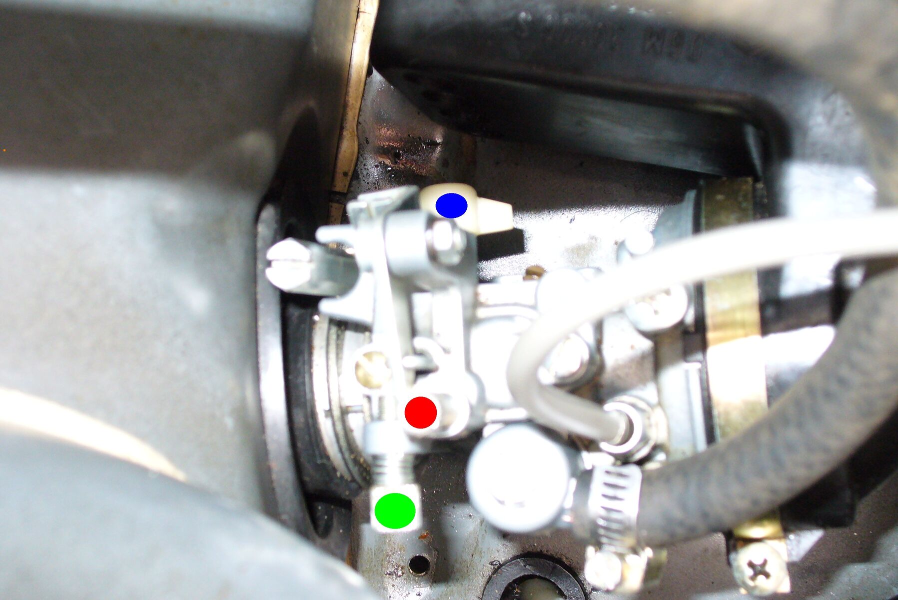

    1. hab den gaszug ausgehangen! dann angeschoben, dann leerlaufschraube ( bis sie fast rausgefallen wäre ) rausgedreht, dann lief sie einigermaßen ok ( wie ich finde ), ist das normal? (Gemischeinstellschraube ist 2,5 mal rausgedreht )
    2. wenn ich per hand gasgebe braucht die vespa ne zeit ( und manchmal hab ich das gefühl sie will gar nicht mehr ) die drehzahl verringen
    @ milan: wenn ich den benzinzug durch (grün) gaszugfestellschraube durchziehe und hinten einhänge ist soviel "zug" auf dem seil (das seil gibt einfach nicht mehr nach ; bzw. ist zu kurz ) das er die leerlaufschraube vom blech hebt! ( und nur wenn sie auf dem blech sitzt, siehe oben, läuft sie einigermaßen niedrig genug )

    habe es nur soweit geregelt, das ich definitiv sagen kann, es liegt am gaszug!
    wenn ich den gaszug aushänge geht die standgasschraube (rot) aufs blech runter!!!
    wenn ich den gaszug einhänge (nebenbei, bei komplett reingedrehter grüner schraube) hängt (rot) in der luft !!! (nicht normal oder??)
    dann Standgas einstellen.
    heiß das, dann Standgas so einstellen das der motor in ruhe läuft aber nicht ausgeht??
    mal ne dumme Frage wie ist denn die ausgangsstellung von der "Gaszugfestellschraube" und dem Standgas um die ganze Prozedur zu starten??
    Ist das egal? oder beide etwa mittig?? Bei mir ist ja das Problem das in der jetztigen Stellung die "Leerlaufschraube"/rot ( bei dir genannt Standgas) das bodenbelch auf dem sie aufliegen soll gar nicht berührt! Sie kommt gar nicht bis ganz runter! ich müsste sie was raus drehen, damit sie das tut! ( dann wird der motor aber noch höher drehen)
    ach ja ps: grün ist bis auf anschlag reingedreht !!!!!

    chup4: kann gerne mal nen video mit ton machen! könntest dann mal hören ob sichs wie ne turbine oder nen gut laufenden motor anhört!
    also ich weiß das das schon 100x durchgekaut wurde aber mal im ernst, die begriffe fliegen bei 101 beträgen so durcheinander das bei mir im kopf nur ein knoten übrig geblieben ist! ?(
    wollte mich informieren über die vergasereinstellung. hab die suchfunktion benutzt!
    welche ist welche schraube?
    rot = Leerlaufschraube oder auch im originalhandbuch "Anschlagschraube für Gasschieber" genannt.
    blau = Zitat: o. Handbuch "Leerlauf- Einstellschraube" im Forum öfter gennant Gemischschraube ( weiße Flügelmutter )
    grün = ???
    so wie stelle ich jetzt mit den schrauben den vergaser ein?
