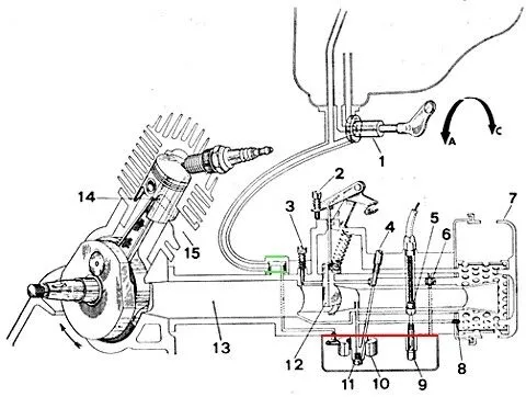

    @ hip: was ist die ass ? und wo soll da ein fizring sein! ich denke nicht da was gebrochen ist! wenn ich gas wegnehme dan dreht sie ja auch weniger hoch, der zug reagiert schon korreckt! weiss nicht genau was du meinst! wo soll ich ihn aushängen? am gasgriff? ich hab ja das problem das ich sie im moment ohne sie anzuschieben gar nicht anbekomme!
    deereper: bin gerade nochmal draussen gewesen um es mir anzugucken!
    wenn die schraube reingeschraubt wird, hebt die den arm und zieht damit am benzinzug! ich ollte sie also rausdrehen damit der arm runter geht!
    sie hängt aber schon in der luft! sie sit etwa halb rausgedreht!!
    ah: ich weiß was du meinst! die schraube auf der anderen seite! die hab ich gar nicht bewegt! bzw. geschraubt! nicht beim ausbau, hab einfach direkt das ganze ding hochgezogen!

    deereper: wenn ich am gashebel drehe, sehe ich ja woran das kabel zieht! bevor ich den vergaser ausgebaut hatte ging die schraube an der ich das standgas einstllen kann bis auf den "boden"; um gas im stand wegzunehmen müsste ich die schraub locker drehen, damit der gaszug etwas lockerer wird! nun ist das ding aber schon kommplett frei! da bringt auch kein rausschrauben mehr was! die feder hatte ich in der hand!! die war ganz!

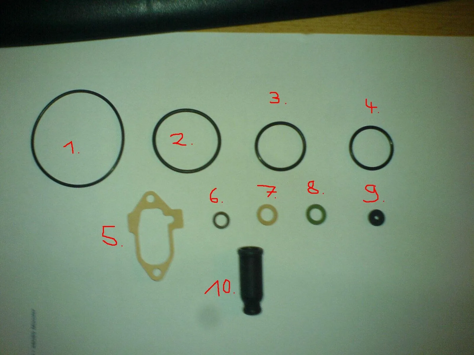

    Welche Dichtung kommt wo zum Benzinfilter?
    Ist die reienfolge : Filter / Metallabdeckung mit Einlass / Dichtung / Schraube ?? und welche dichtung ist es?
    PS : PK 50 s lusso (original-Vergaser)
    ok: die 1 werde ich auch noch austauschen, kommt zwischen schwarzen Plastikdeckel und Vergasser!
