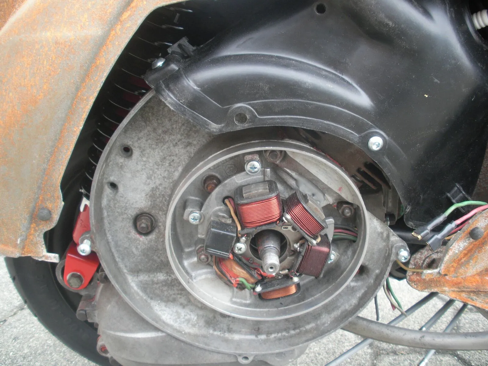

Polradabzieher kriegst entweder im Netz (SIP oder so) oder bei nem Vespa Händler (Gewindegröße 29 x 1 glaub ich).
CDI kannst auch nicht anschauen sondern nur messen, glaub ich. Dazu sollten aber die E-Experten hier mehr wissen. Ne CDI geht oder geht nicht, reparieren kannst da nix. Ist das Massekabel von der CDI auch am Motor angeschraubt??

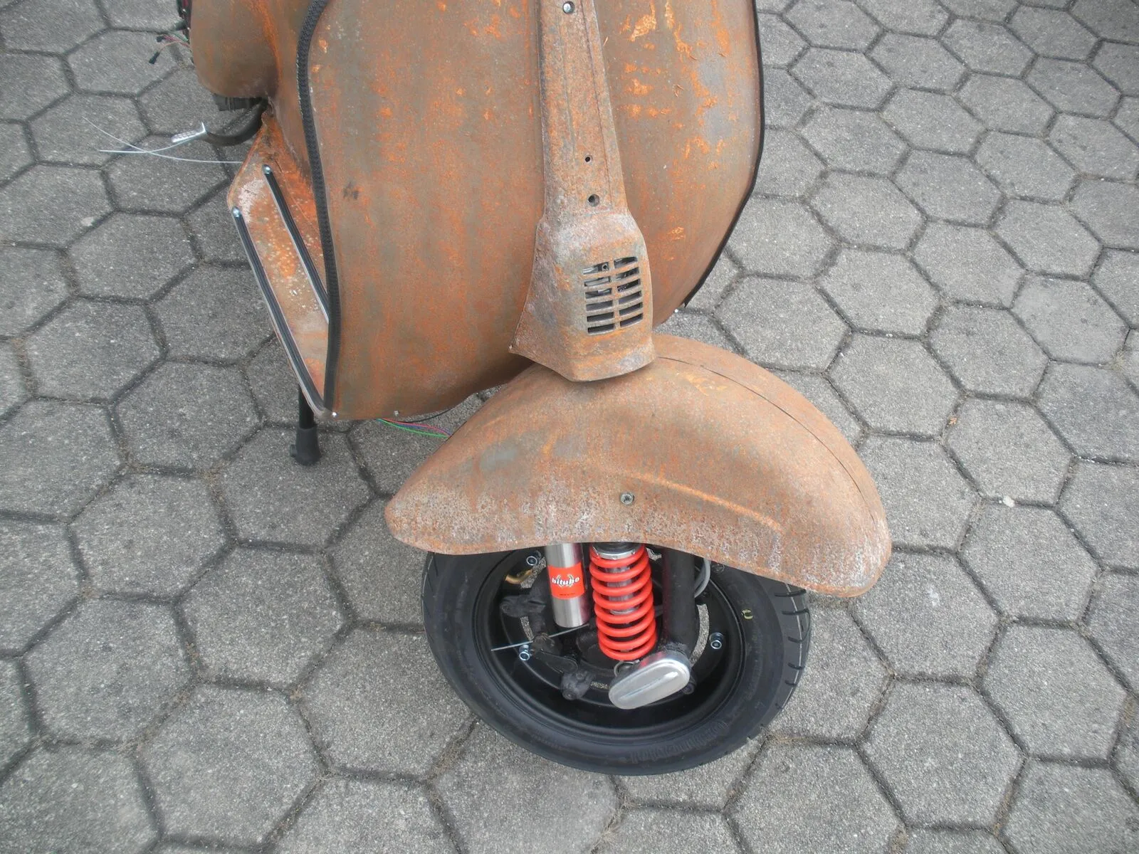

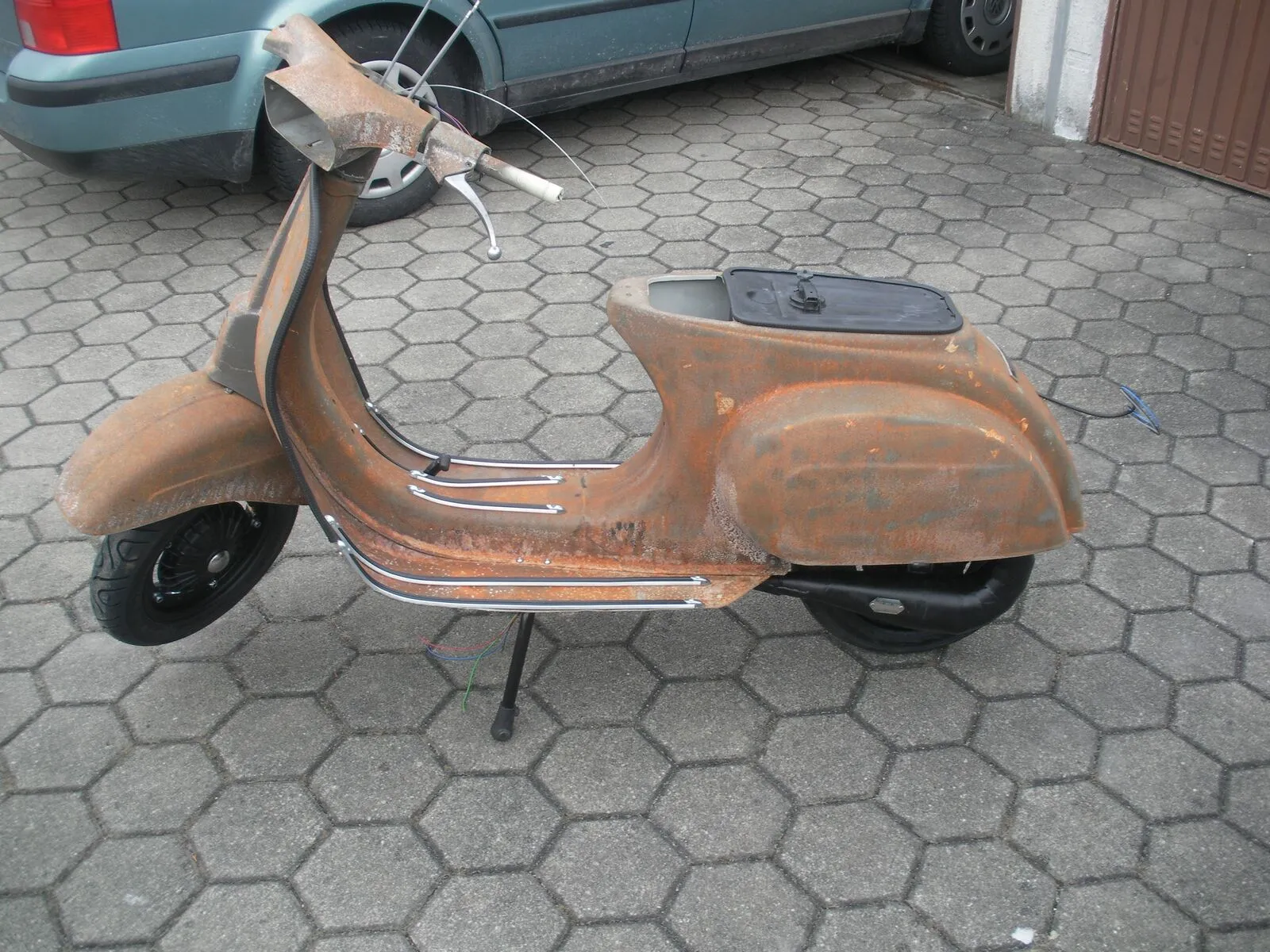

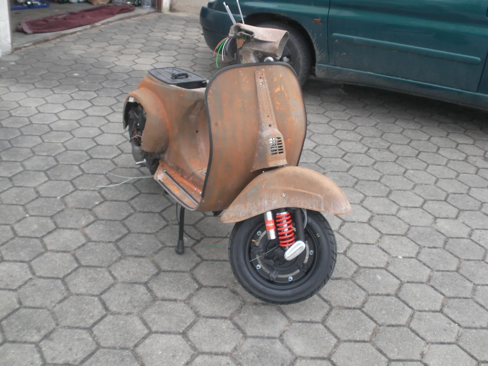

Das Graue ist noch nicht gerostet, hab zwar schön mit Salzwasser rumgesudelt aber die Luft ist einfach noch zu trocken! Wird schon noch! Aufgetragen hab ichs mit da Pistole, sparsam war ich nicht, gut 1,5 kg hab ich gebraucht!
Gabel ist ne V 50 original mit Bitubo. Wird irgendwann ne PK Gabel.

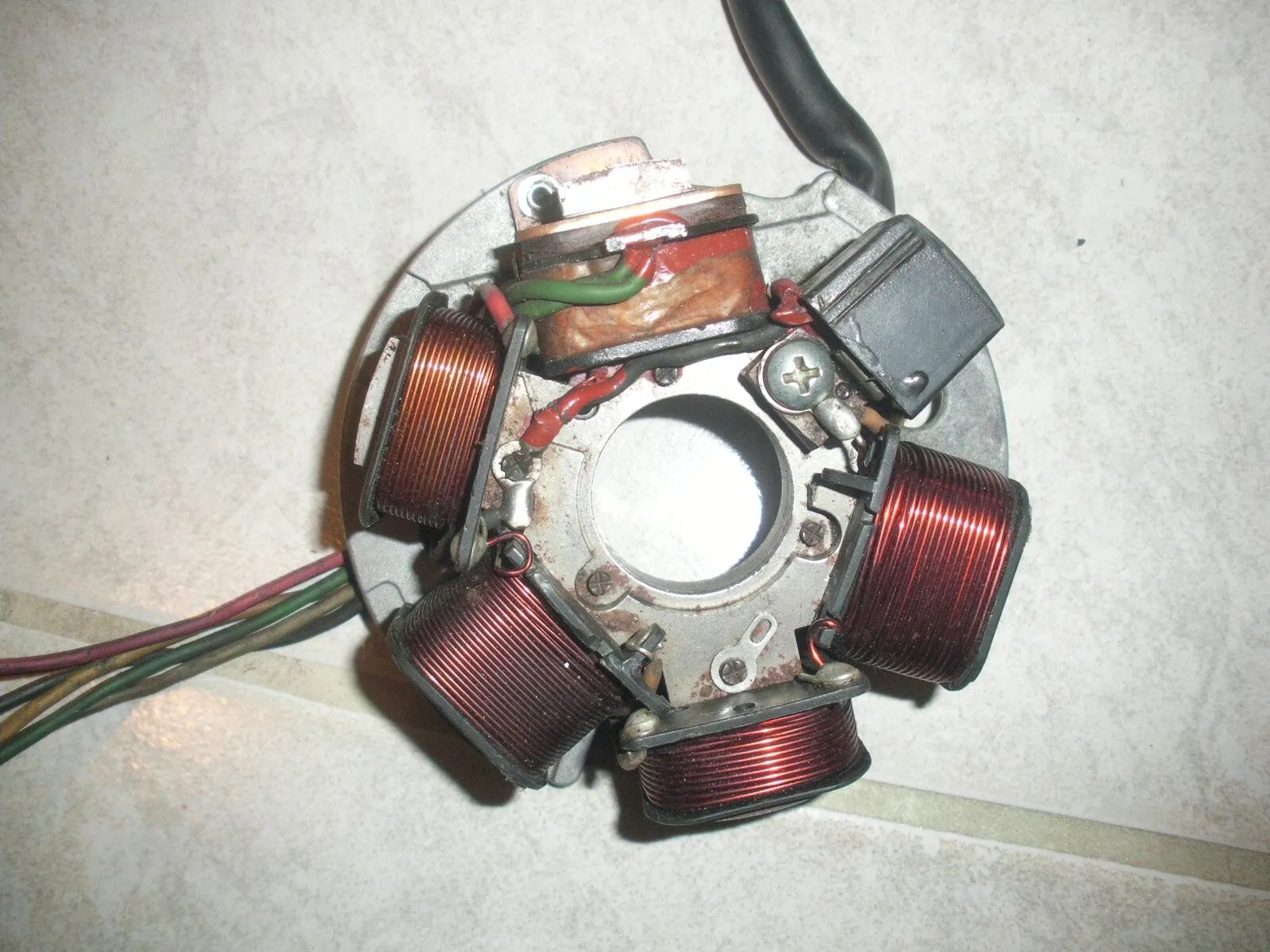

Des was du meinst "unterm Polrad" ist die Zündgrundplatte, da sitzt der/die /das Pickup (kleines, schwarzes viereckiges Plastikteil). CDI ist das Zündkabel angeschraubt und kommen noch n paar andere Kabel dran! Schau einfach mal, ob was abgesteckt oder abgeschert ist. Aber auch schaun ob noch alle Kabel isoliert sind!!
Zündkabel irgendwo mit der Zeit abisoliert, CDI im Ar..., Kabel von Zündschloss ab, sonstige Kabel ab, ...
Kann vieles sein! Fang mal beim Zündkabel an und teste dich immer weiter.
Viel Erfolg!

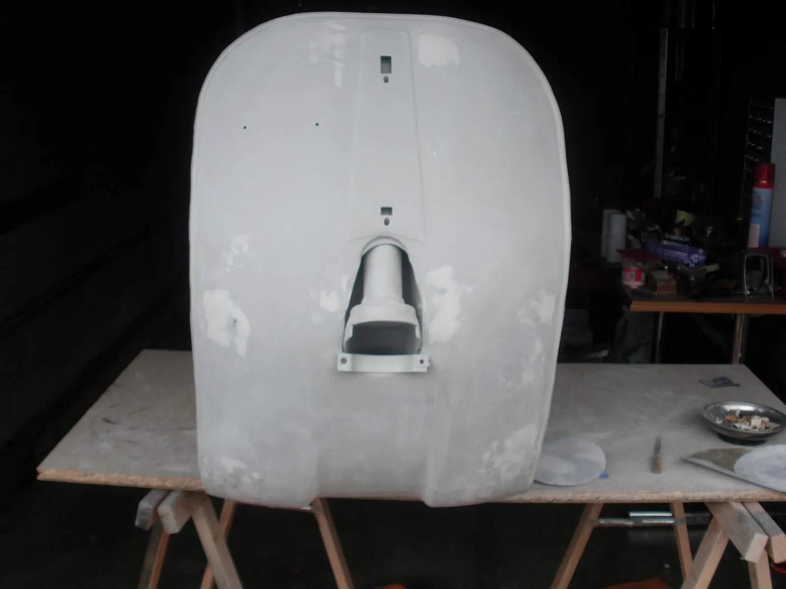

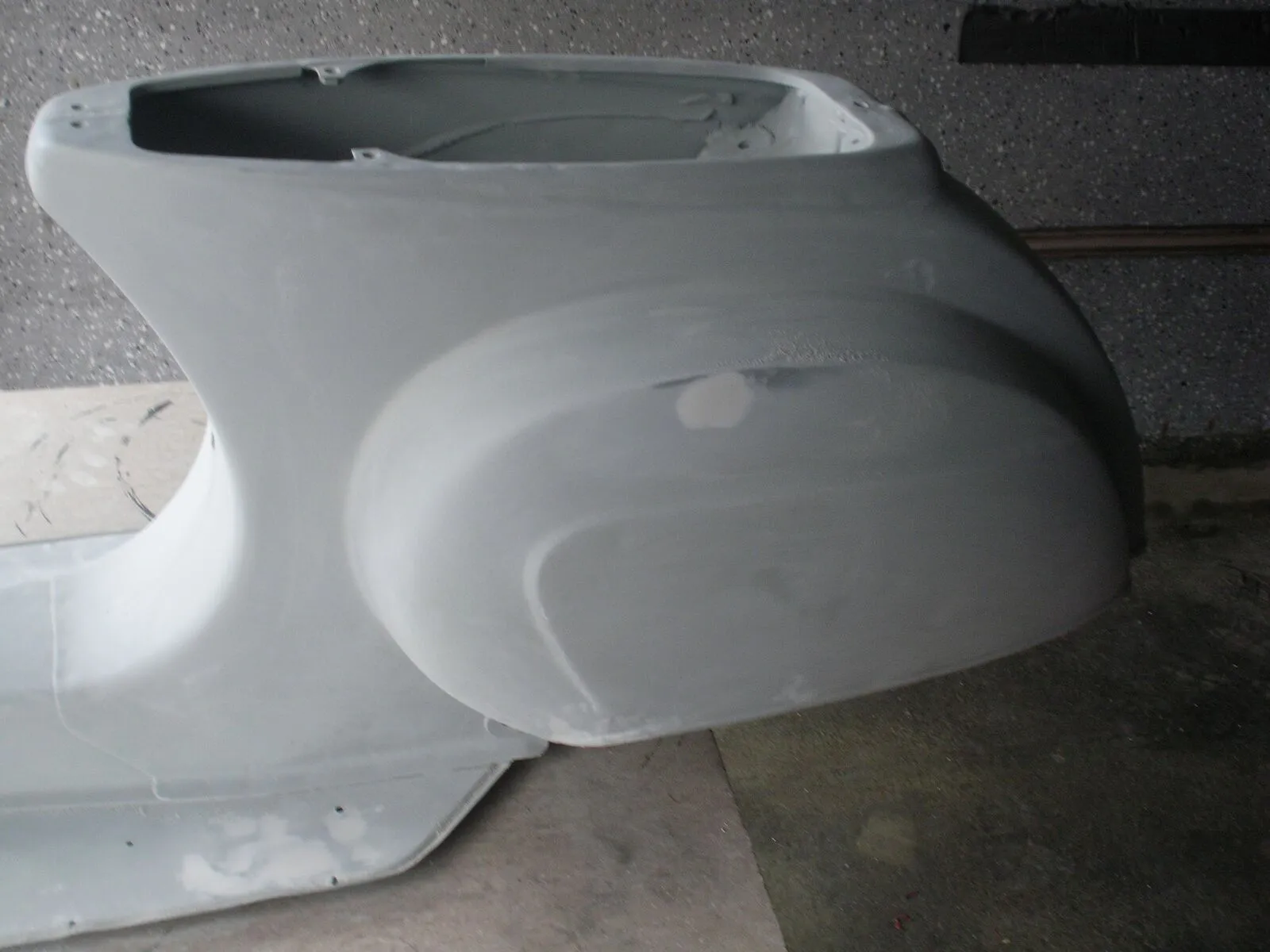

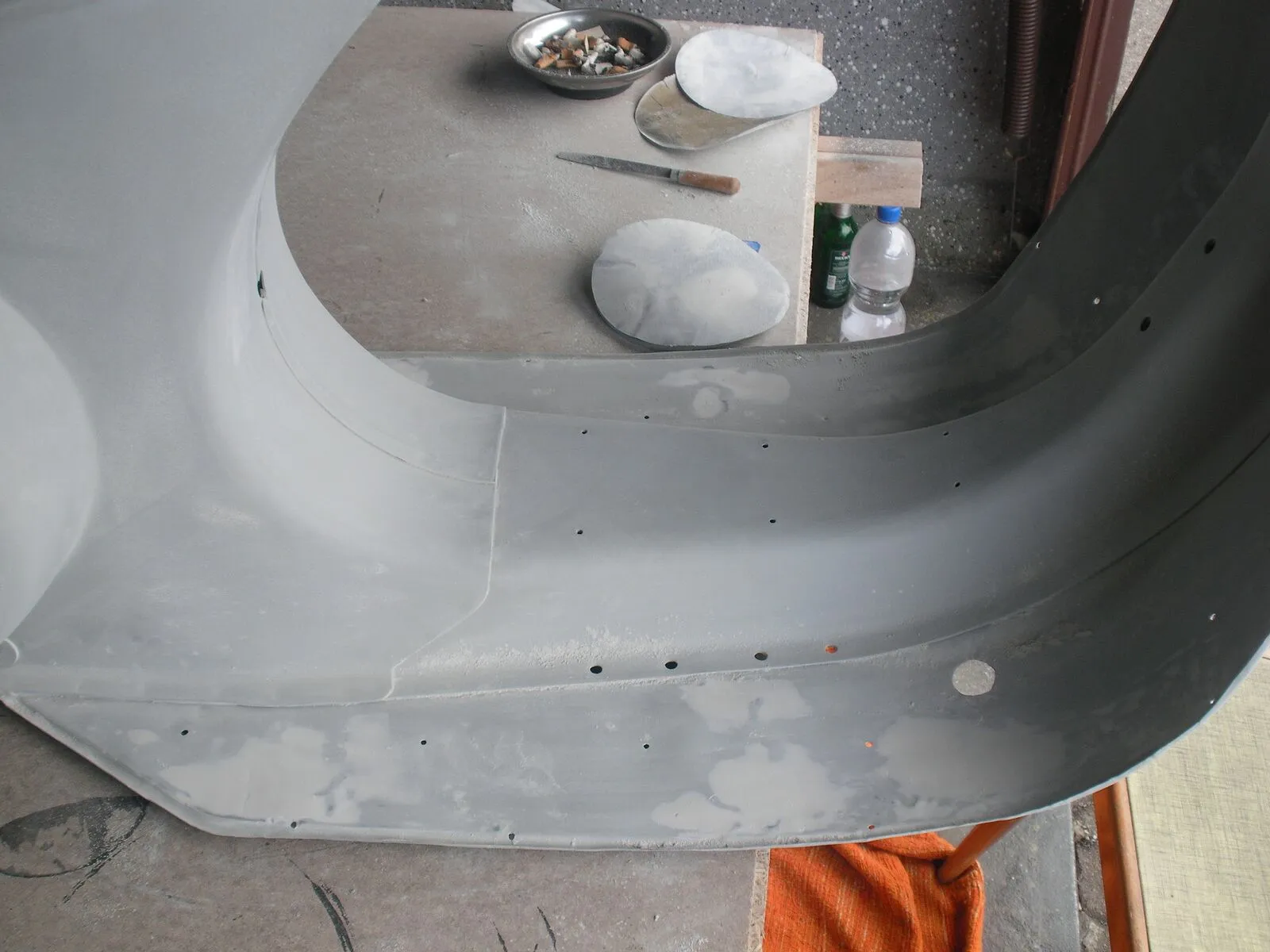

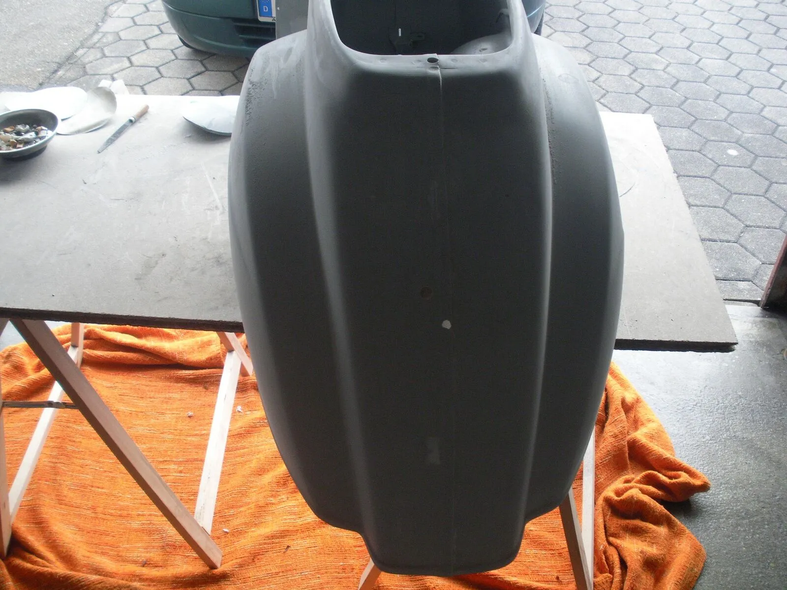

Karosse ist jetzt endlackiert, Lack muss aber noch reifen
Die frühere Farbwahl ist nicht mehr aktuell, waren zu viele schlecht Räusche dazwischen. Bilder von der fertigen Karosse werdet ihr frühestens in eineinhalt zwei Wochen sehen!
Hier Bilder von der gefüllerten Karosse:
