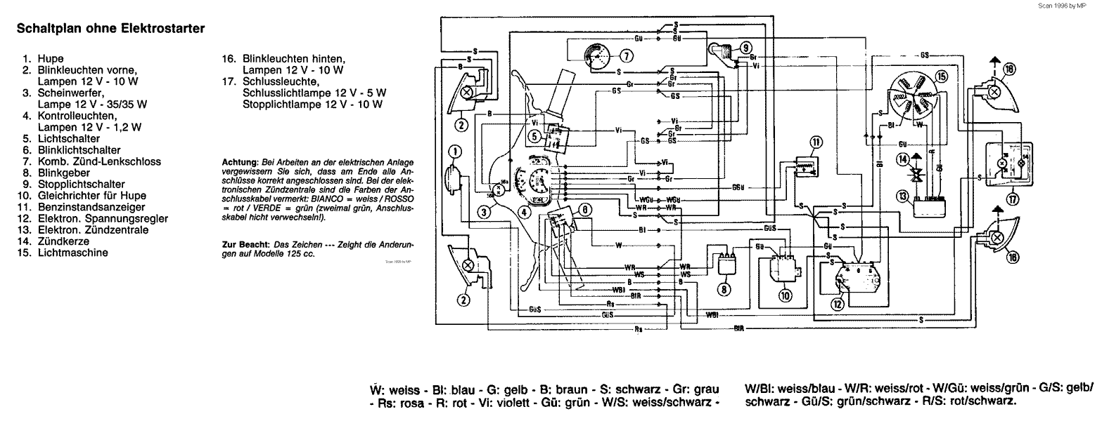

Was ist das für ne ZGP? Jetzt: Bitte eine Skizze dazu wie Kabelbaum stricken!

    Es kommen insgesamt 8 Kabel raus (Rot, Gelb, Grün; Rot , Gelb, Grün, Weiß Schwarz)
    Kabelbaum braucht: Abblendlicht, Fernlicht, Bremsleuchte, Normales Rücklicht, Bremslichtschalter, Hupe, Spannungsregler!
    Soll in ne Special rein, wie ich den Schalter umbau weiß ich!

    Würde sagen elektronische 12 V PK Zündung für Modelle mit Elektrostarter.

    hier : der sollte passen ...
    • March 9, 2010 at 21:45
    Es geht ihm wohl eher um die Umrüstung einer V50 auf elektronische Zündung.
    Da gibts inzwischen käufliche Kabelbäume.
    • March 9, 2010 at 21:47
    ach ja , dann selber machen oder kaufen ...
    übrigens pkracer dein link geht nicht
