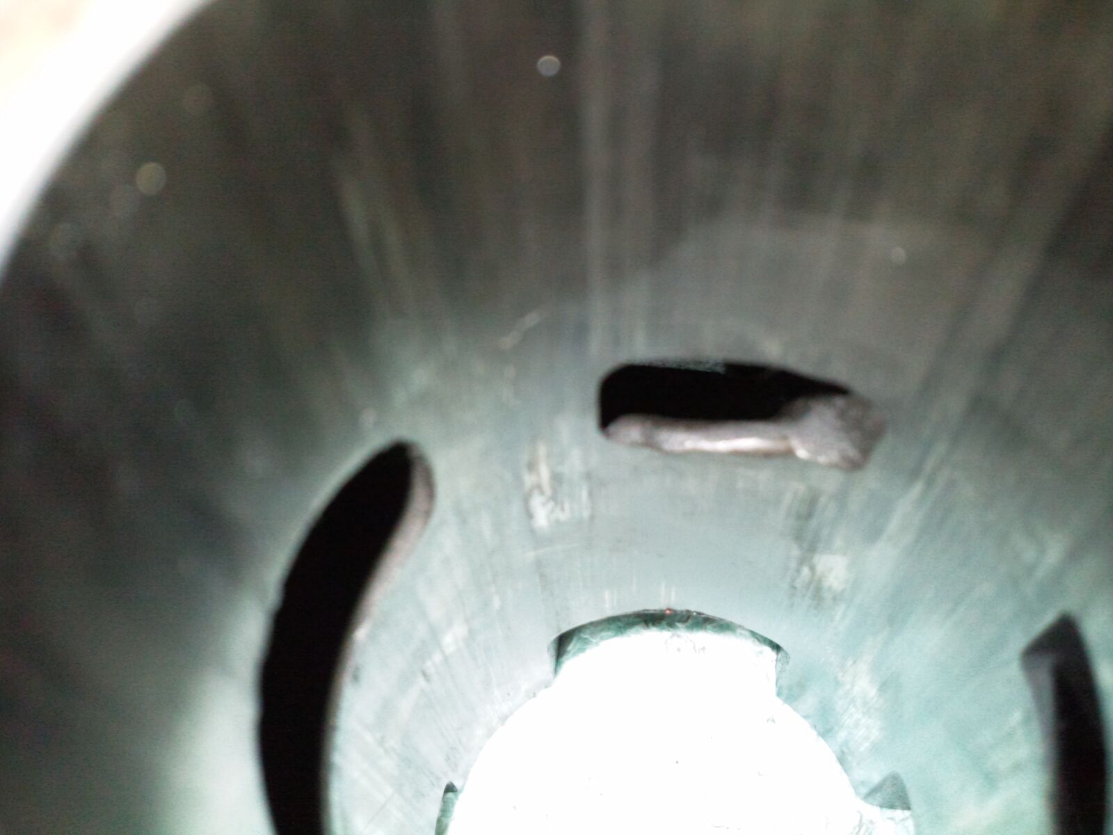

Hab jetzt auch den Fehler gefunden ( glaub ich ) ..
Ich depp muss ich schon fast sagen hab beim Vergaser und bei der Vergaserwanne zusätzlich zu der Dichtung noch Dirko Dichtpaste drauf . des hat mir alles verstopft und das öl lief dann wahrscheindlich an da seite raus . Anders kann ich es mir micht erklären . hab heut mal den Vergaser zerlegt und saubergemacht .
Denke das war der Grund . kann es mir nicht anders erklären ...
Kann ich mit meiner Vermutung recht haben ?
Oder wisst ihr noch was ?

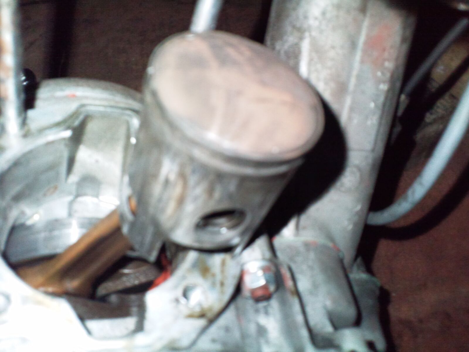

Nach der komplett Restoration meiner vespa ging so 500 km alles gut . alles passte wunderbar ..
Doch heute der Schock . bei einer kleinen Ausfahrt hatte ich mit 70 km/h einen Klemmer .. (ging aber alles gut . )
Sie sprang auch nicht mehr an . also weggeschoben dann lief sie so ca 5 . wieder klemmer . dann nach 10 km nochmal Klemmer ...
Hab dann zuhause Den Zylinder runter getan und es war alles in Ordnung ,kolbenringe ganz , ... Kompression auch da .
Was ist da los? . Wegschieben geht . Kicken nicht ? .
Zündkerze ist hellbraun ..

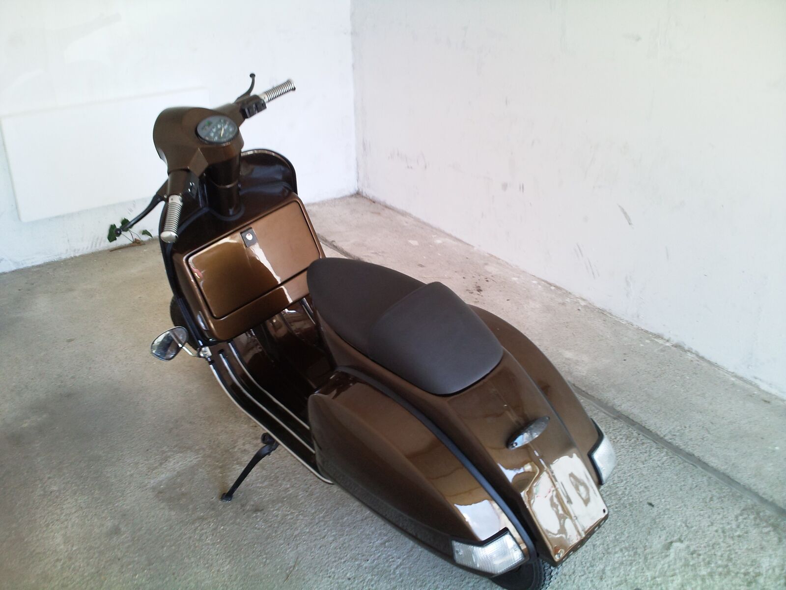

Bitte nagelt mich wegen dem Schutzblech nicht ans Kreuz ....
So .
Hab jetzt meinen Kübel endlich fertig bekommen .Wollte mich nochmal für die Unterstützung bedanken ...
