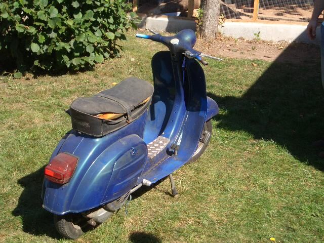

    You have a 1966 Vespa 125
    Please email me if you know this result is incorrect.

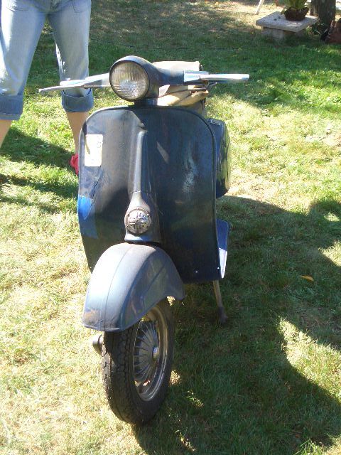

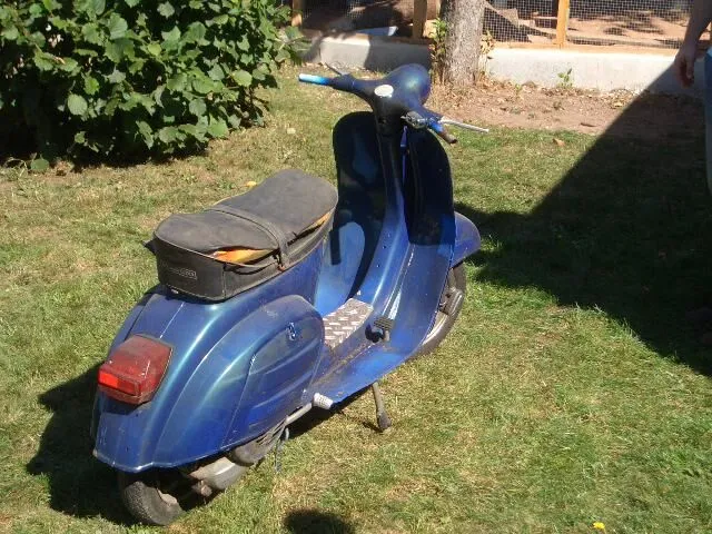

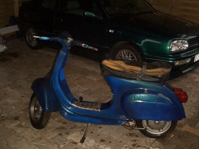

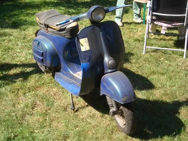

    das scheint ein nuovarahmen mit 50er motor zu sein. kannst du mal den zylinderkopf runterschrauben und den durchmesser messen? kannst du bitte nocheinmal die breite des beinschildes oben mitte unten messen. das müsste etwas breiter sein als ein normales.
    wenn das tatsächlich stimmen sollte, hast du einen mittlerweile recht rar gewordenen rahmen des primaveravorgängers. sehr hübsch, du willst den nicht zufaellig gegen eine vollständige spezial tauschen? dann kannst du die restaurieren... :)))
    das Beinschild hat eine durchgehende Breite von 42cm.
    Bilder folgen in Kürze....
    hab gestern durch verschiedene Maßnahmen versucht die FGN einigermaßen leserlich
    erscheinen zu lassen.
    Bin mir aber unsicher ob folgende FGN auch so lauten kann:
    VMA1 * 12309*
    (D6M154670M)
    kann mir jemand mit meinem Problem weiterhelfen???

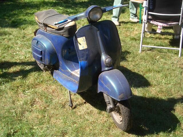

    Hallo.
    hab das problem, dass ich die vorgeschichte meiner Vespa bisher nicht in Erfarung bringen konnte.
    hab keine ahnung ob diese in Deutschland bereits schonmal zugelassen wurde oder ob es sich um
    eine Italienerin handelt. Papiere hab ich leider auch keine.....
    leider ist die Fahrgestell-Nr. nur noch schlecht zu erkennen!! (Motor-Kz: V5a1m 287238)
    kann mir jemand einen tip geben, wie ich weiter verfahren soll um eine Zulassung
    zu bekommen ????

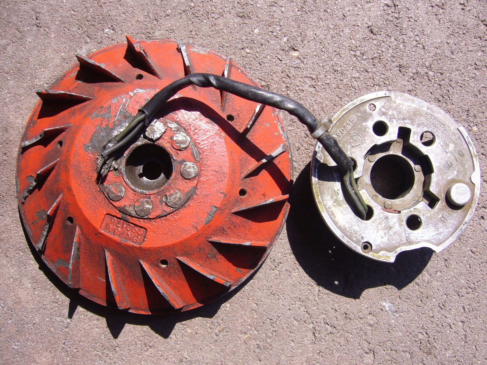

    kann ich dann diese 12 V Zündung ohne probleme an meinen Motor V5a 1m montieren,
    vorausgesetzt ich besorg mir das passende Lüfterrad ???
    ist es nicht so, dass dieser motor nur auf 6 volt ausgelegt ist??
    wass müsste ich beim einbau der 12V spule alles beachten??
    sind weitere umbaumaßnahmen notwendig???

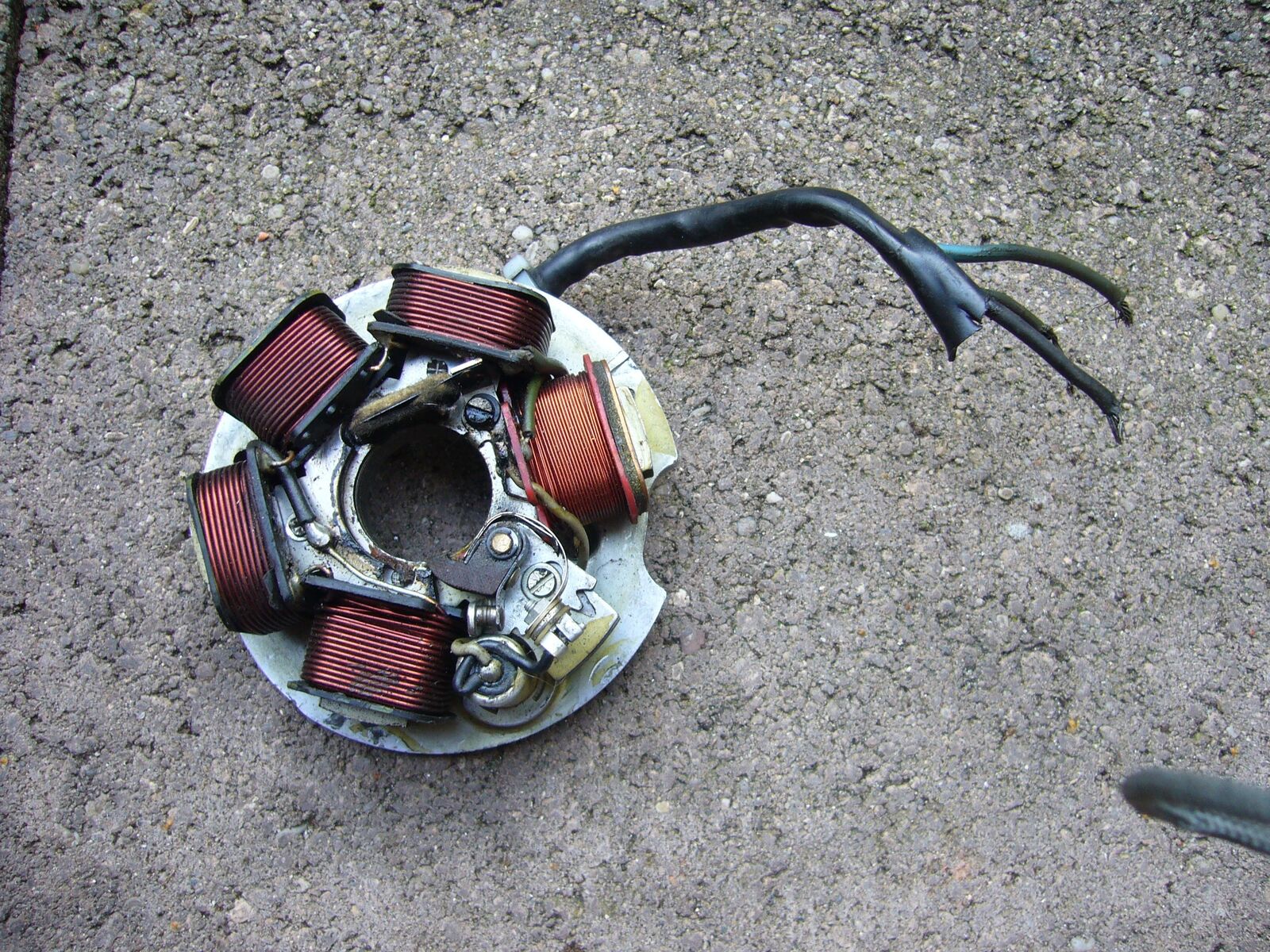

    Nun hab ich das Problem das ich eine neue Zündung und Polrad auftreiben muss um
    die vespa laufen zu bringen.
    Anhand welcher merkmale kann man erkennen weche zündung eingebaut
    werden muss.
