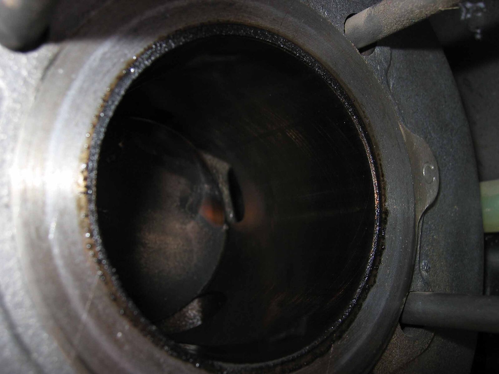

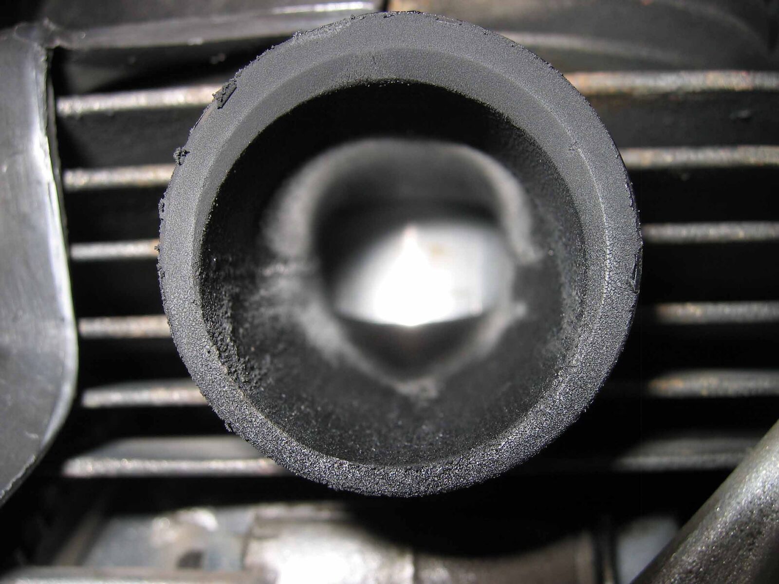

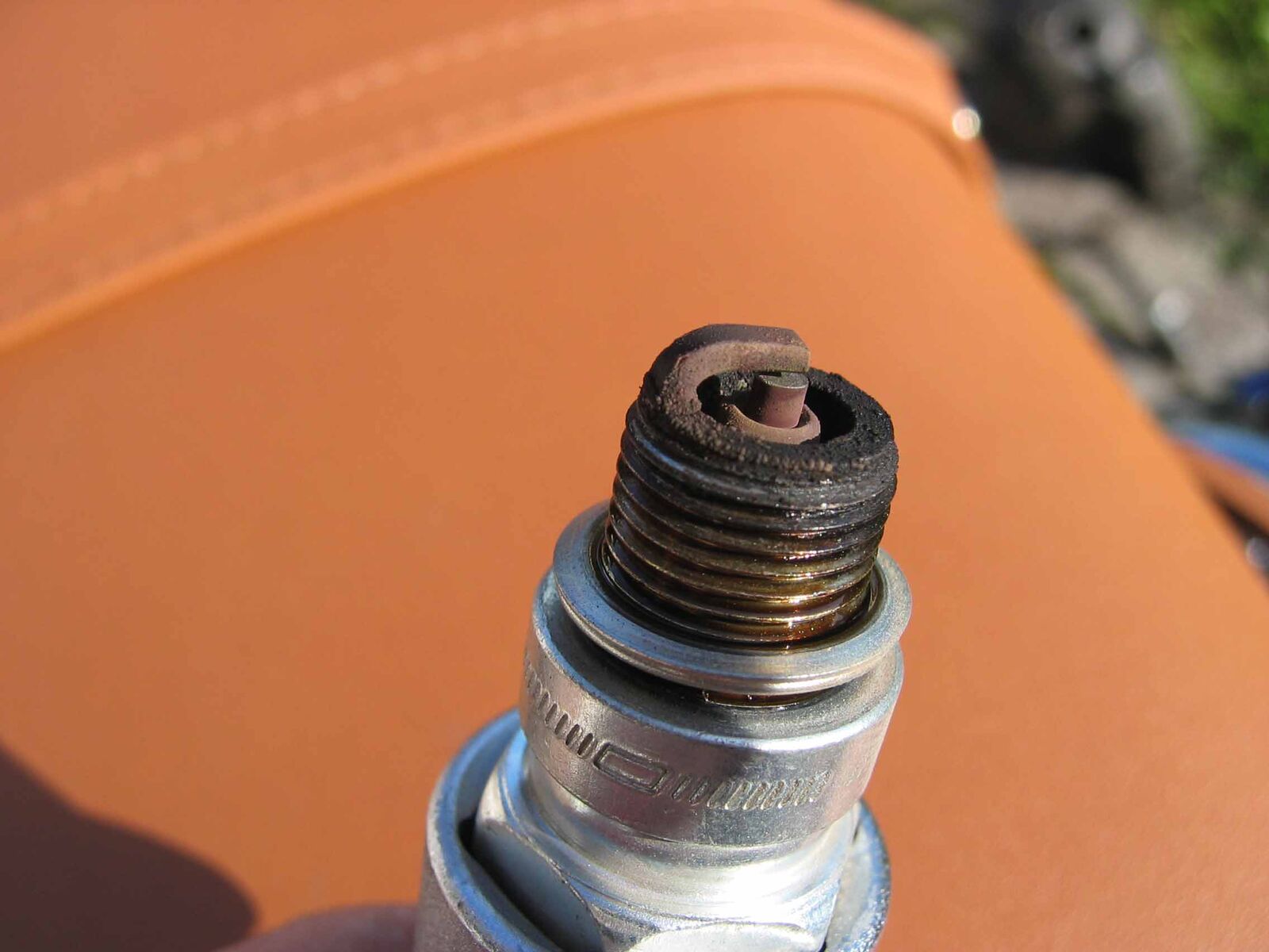

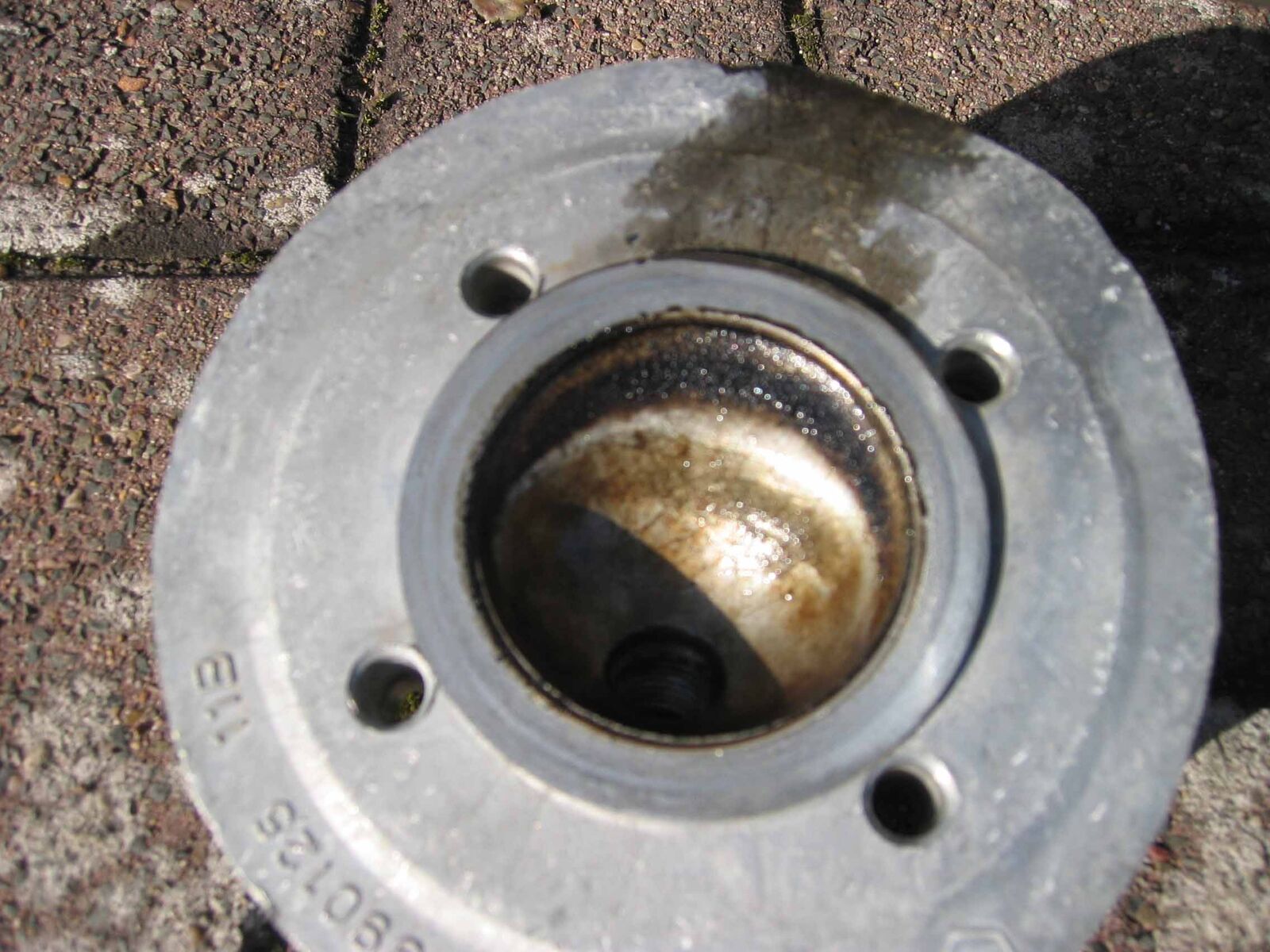

    Als ich Heute mit meinem Herbsttuning anfing kam eine böse
    Überraschung.
    Als erstes habe ich den Auspuff abgeschraubt zwecks Farbauffrischung.
    Da habe ich einen Tropfen schwarzes Öl gesehen das an der Unterseite
    des Zylinders hing.
    Da ich ja nun eh den Pinasco mit 175 oder 177ccm verbaue, habe ich mir gesagt, komm mach den Zylinder Heute schon runter.
    Und siehe da, da war alles Ölschmaddelig.
    Die Vespa hat zwar die letzten 5 Tage beim Händler gestanden mit offenem
    Benzihnhahn zwecks Wartung aber das hätte ich nicht erwartet.
    Vielleicht hängts ja an dem Castrol RS2 Vollsyntetik Öl das da nicht richtig
    verbrennt wird, oder es liegt einfach an einer zu FETTEN Bedüsung des
    Standartvergasers.
    Hier mal ein paar Bilder meines Zylinders und der Kerze.
    Die originalkerze ist übrigens eine: Champion RL 82C
    Frank

    Hallo
    Bezüglich des 2Taktöles würde ich vom Piaggiomeister hingewiesen
    dass es für die Vespa besser ist Teilsysntetik zu nehmen.
    Das hat den Grund, dass die Vespa nicht so hoch drehen würde und damit
    auch nicht genug Wärme entstehen würde um das Vollsyntetik rückstandslos zu verbrennen.
    Das Teilsyntetik wäre für eine normale oder leicht getunte Vespa auf
    jeden fall besser, da das Teilsynt. früher verbrennen würde und sich somit
    keine Ablagerungen ergeben.
    Es gäbe auch ein Rundschreiben von Piaggio, bei den vespen kein
    Vollsyntetik zu verwenden.
    Diese Aussage deckt sich mit meinen Erfahrungen vom original Öl bei
    Werksauslieferung und dem nun verwendeten Castrol RS Vollsynt.
    Frank
