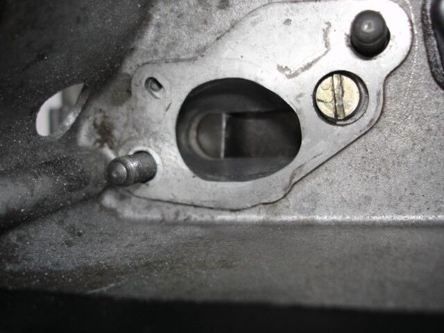

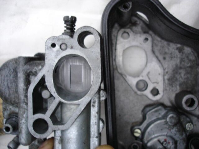

    • August 9, 2006 at 14:43
    Die Cosawarze wir ja nur im Winter und bei Kackwetter bewegt aber so 6000 Km hat der Polini jetzt schon runter.
    Mittlerweile im vergleich zu den Mallemotoren schlechte Kompression (beim ankicken) aber trotzdem noch keine Leistungseinbuße.
    In dem Gaser einstellen link, den du ja schon hast, steht unter Punkt 2 alles zum ovalisieren.
    (2) "Ovale Gasererweiterung":
    Um einen möglichst guten Strömungsverlauf zu gewährleisten, wird ein trichterförmiger sich nach unten hin vergrößernder Einlaß geformt, babyarschglatt und ohne Kanten,…! Der DS-Einlaß ist bereits oval, der Gaser 24mm rund! Letzterer kann seitlich auch nur wenig erweitert werden, da zumindest 1mm Führung des Schiebers zur Dichtung bleiben muß. Genau das ist bei den käuflichen SI26 nicht erfüllt, weshalb diese Sch… sind (nicht einstellbar,…). Das Auspressen des Messingröhrchens ist nicht nötig, erst von da weg abwärts wird verlaufend oval gemacht! (die ovale Form bis oben hab ich mal gemacht, der Aufwand brachte aber nix!). Achtung muß auch auf die LL-Gemischschraube und deren Kanal hinten unten im Vergasereinlaß gegeben werden. Das sind sozusagen die Grenzwerte. Nun wird Gaser, Wanne, und Gehäuse-Einlaß zunächst grob mit Fräser und Biegewelle vorgefräst (keine Feilen, damit wird das weiche Gaseralu verletzt!)
    Nun werden alle drei Teile inkl. aller Dichtungen verschraubt und schön verlaufend ein übergangsloser trichterförmiger ovaler Kanal feingefräßt und anschließend feinpoliert! Gaser anschließend unbedingt in einem Ultraschallbad reinigen (chem.Labors, Optiker,..), ja nicht durchblasen!!! Ich klebe immer schon vorher alles ab, kleinste Späne in den feinen Kanälen können jedoch alle Arbeit zunichte machen!
    Habe mal 2 Bilder von moderat ovalisiertem Gaser/Wanne /Gehäuse angehangen.
    Beim Ansaugvorgang herrschen Strömungsgeschwindigkeiten von knapp 290 Kmh,jede Kante oder unsauberer Übergange sorgen für unnötige Verwirbelungen und verschenkte Leistung .
    Pünktchen auf dem I ist untertrieben.Bringt schon was.Genauso wie den Polini dünn mit schwarz Auspufflacken zu lacken um damit die Temperatur bis zu 10% zu senken.
    Ist ein weites Feld fang erst mal an den177 zu montieren mit standart 24ziger und danach ovalisieren.
