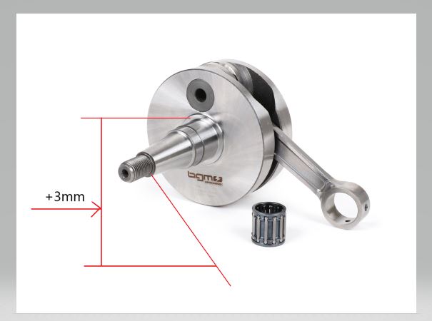

    möchte eine PK xl2 auf Langhub umbauen.
    Hab schon die Teile zusammen,nur macht mich die Langhubwelle ein bischen stutzig.
    Das Maß vom Lagersitz bis Konusende ist ca.3mm länger,wie bei einer kleinen Welle (Bild).
    Meine Frage :Passt da das 50er Lüfterrad trotzdem (20er Konus) , oder gibt es für Langhub ein spezielles ?
    Für eine kurze Info wäre ich sehr dankbar.
    Viele Grüße Andy
