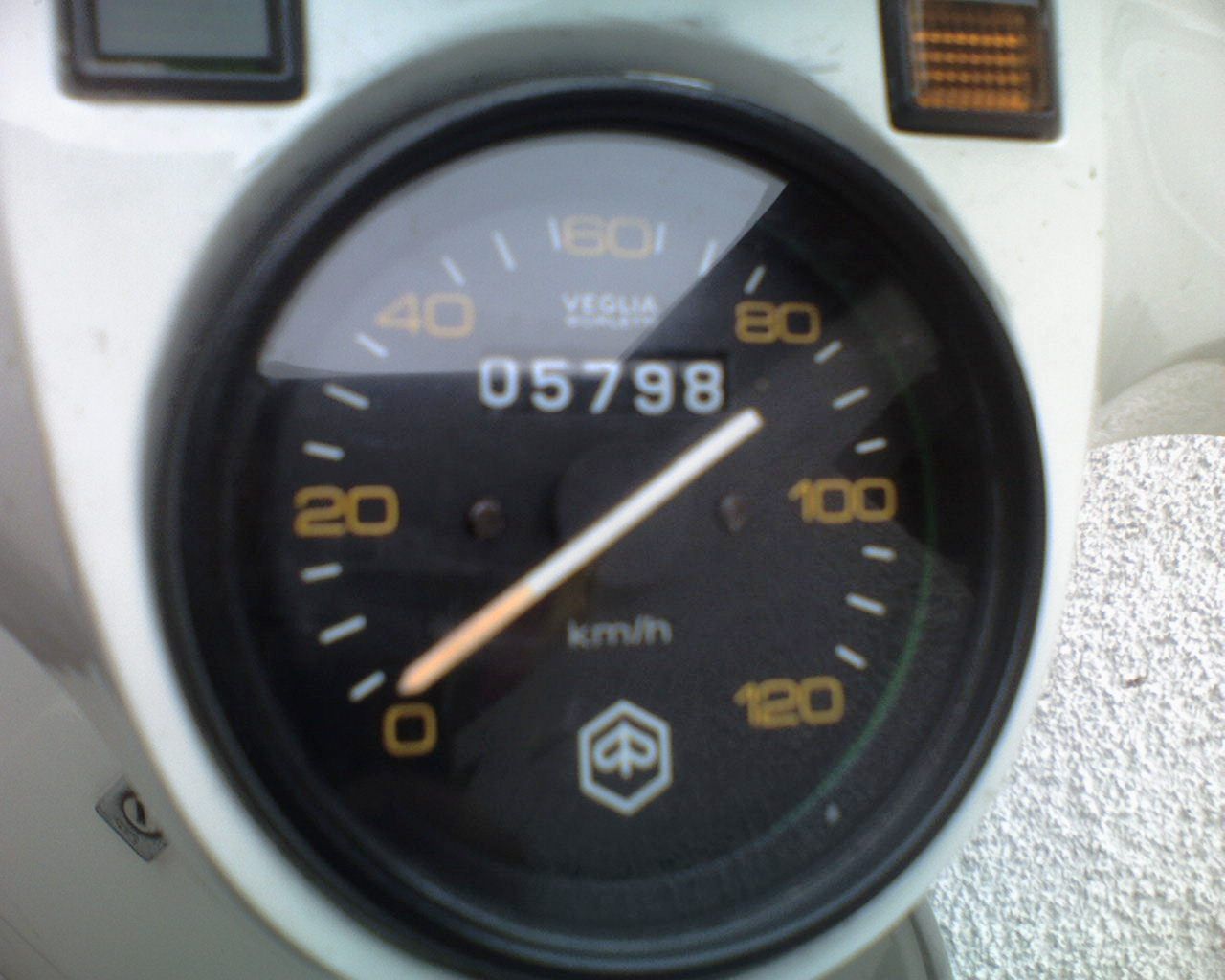

    Habe eine Vespa PX 80E bekommen, und nun würde mich gerne interessieren ob der Preis den ich gezahlt hab, gerechtfertigt ist.
    Ich bin der Meinung das des Ding bissl mehr wert ist, wie ich gezahlt habe...
    Aba nun lieber eure Schätzungen zuerst:
    Modell: PX 80E (Ohne E-Start aba mit Batterie)
    Baujahr: 1983
    Zustand: Nahezu neuzustand, (nur Spiegel ein wenig Matt geworden)
    Kein Rost, Keine Kratzer, Original Vespa Weiss, Keinen Winter gesehen.
    Hier noch die Bilder, auch mit den gelaufenen Kilometern:
