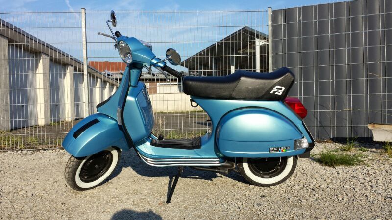

So da sind Sie..
Sicher müssen noch ein paar Kleinigkeiten dran gemacht werden, aber das wird ich bis Winter hinauszögern.
Will ja auch meine Freude am Fahren haben
Werd mal demnächst n paar Fotos von meiner Kleinen hochladen.
Hab ich irgendwie völlig vergessen bei der Freude über die Fertigstellung... ![]()

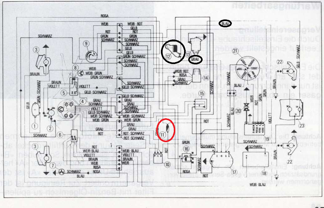

Musst nen bissl runterblättern.
Ist der 2. [lexicon='Schaltplan',''][/lexicon] mit Batterie und Anlasser.
Hey Timo,
Danke dir erstmal
-Also im angehängten Bild siehst du, dass das Doppelkabel an die Fussbremse gehört.
Wie rum du das anklemmst ist egal.
-Die Plastikabdeckung gehört unter die Verschlüsse.
-Der kleine Kasten ist ein Sicherungskasten für eine 8A Torpedo-Sicherung
In der Zeichnung Rot gegennzeichnet.
Gruss Andreas
