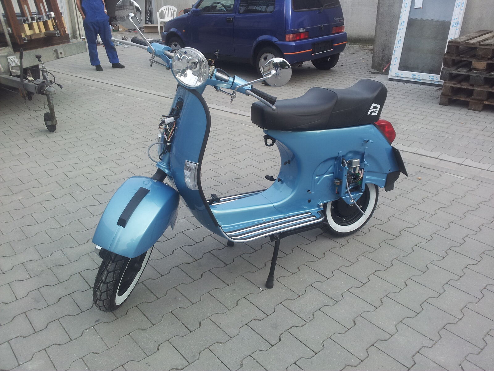

    So bin wieder da..
    Mit Bravur bestanden :)
    Man es gibt echt TÜV Prüfer. ..
    Was die für Sachen bemängeln.
    Z.B. Darüber wo die Tachowelle und der Bremszug lang läuft.
    Und das beim Bremsen mit der Vorderradbremse nicht das Bremslicht geht.
    Und dann kam die Probefahrt...
    Er hielt die Kupplung für die Bremse.
    Dannach wollte er mit dem Kickstarter den Gang reinmachen.
    Ich hab echt ne Heidenangst gehabt das mein Mopet nicht wiederkommt.
    Am Wochenende werd ich erstmal paar Probefahrten unternehmen und schauen ob er richtig abgedüst ist.

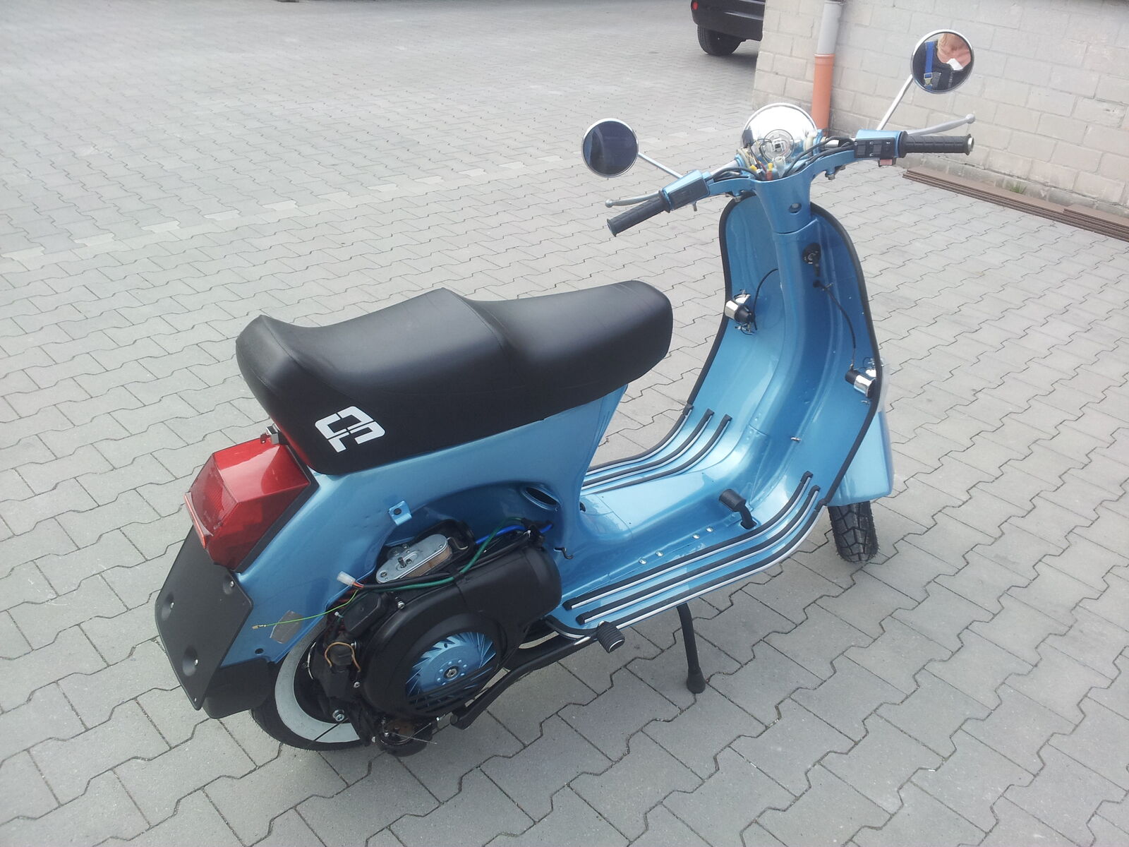

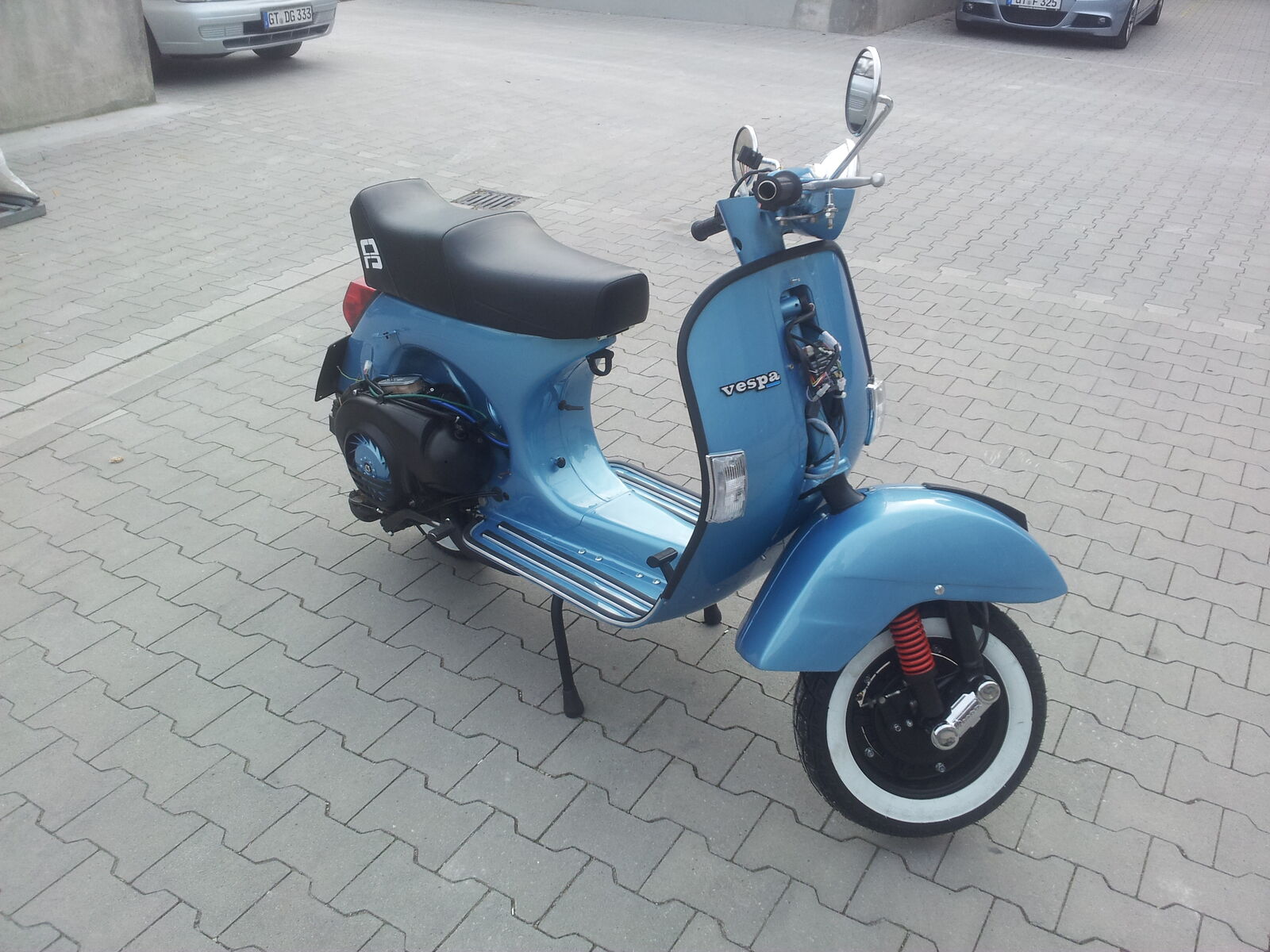

    Und noch mehr...
    Hoffe Chup ist zufrieden dass es kein Gayrelli geworden ist ;)

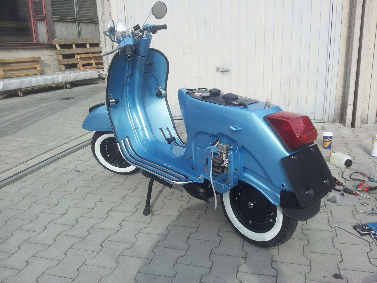

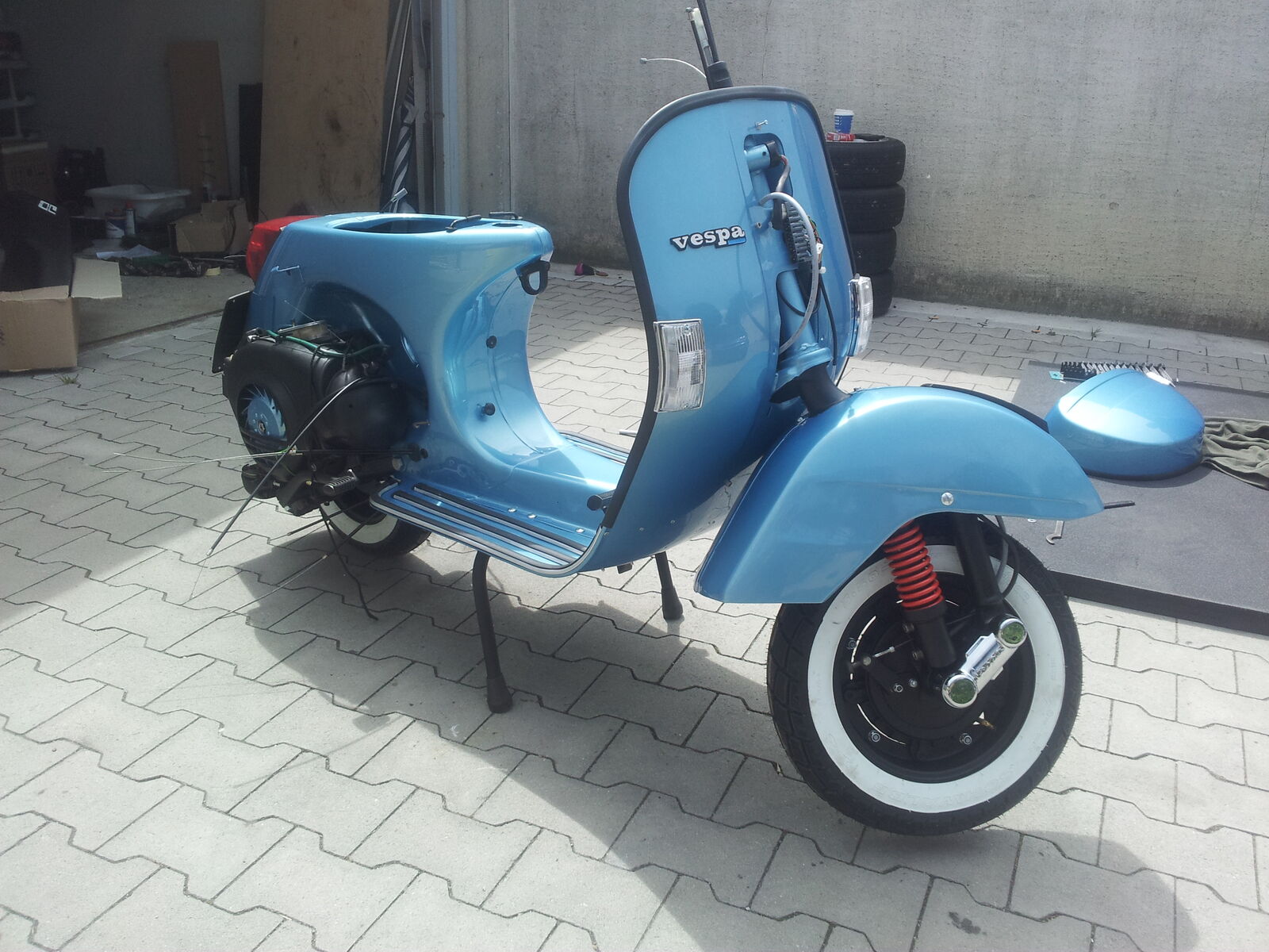

    Anbei noch ein paar Fotos...

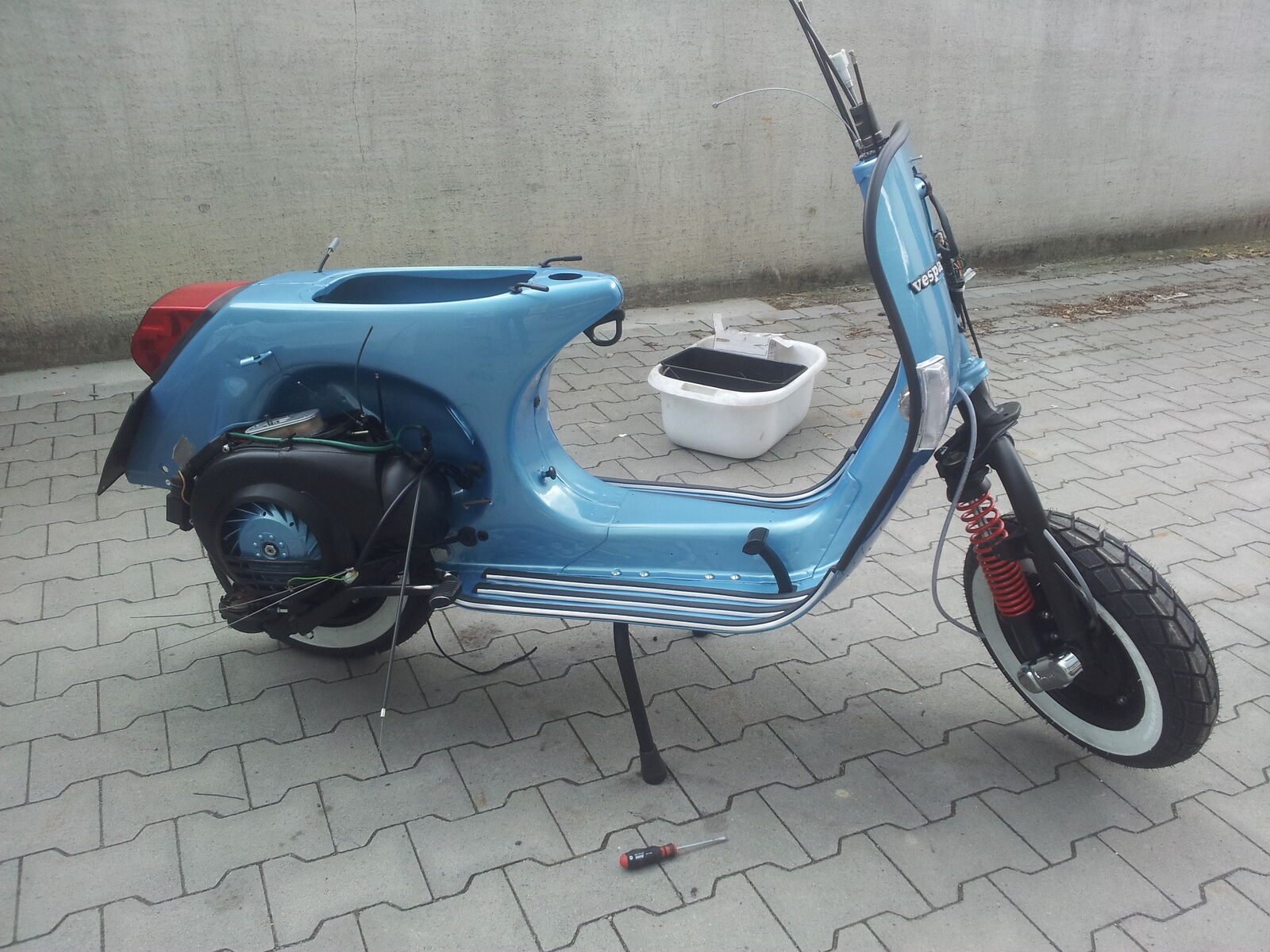

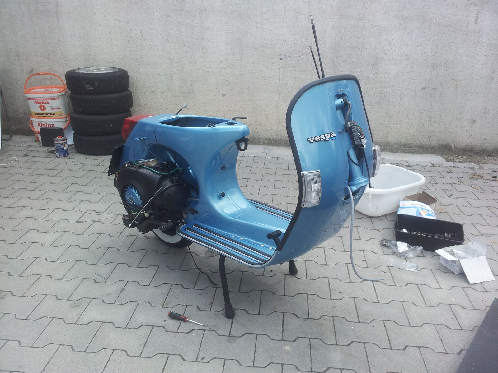

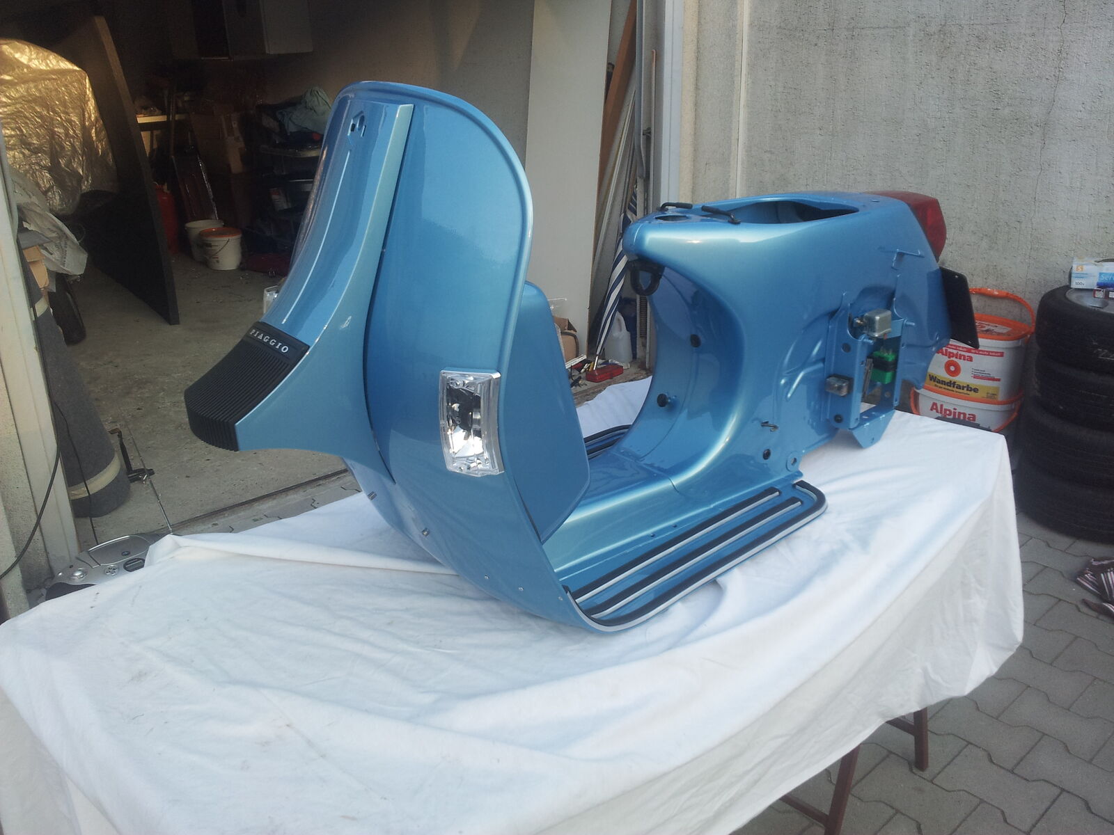

    Noch ein paar mehr...

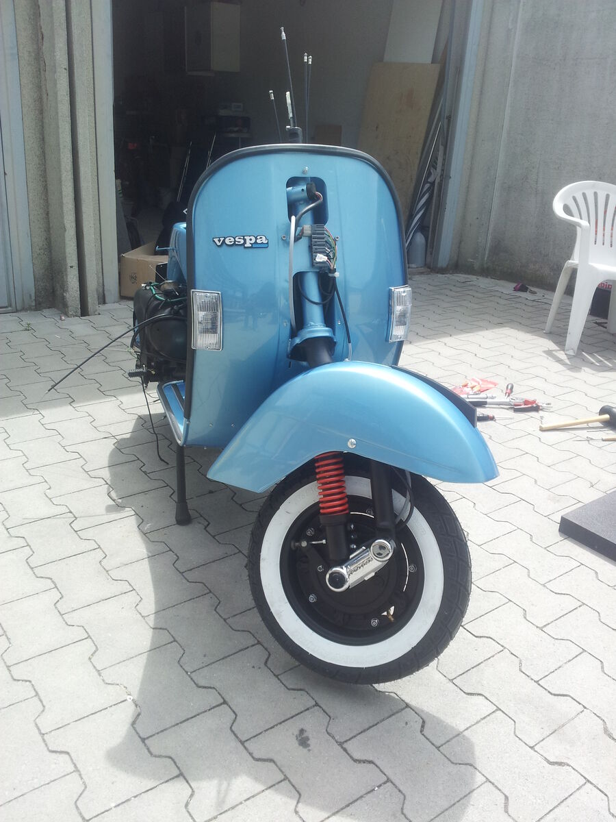

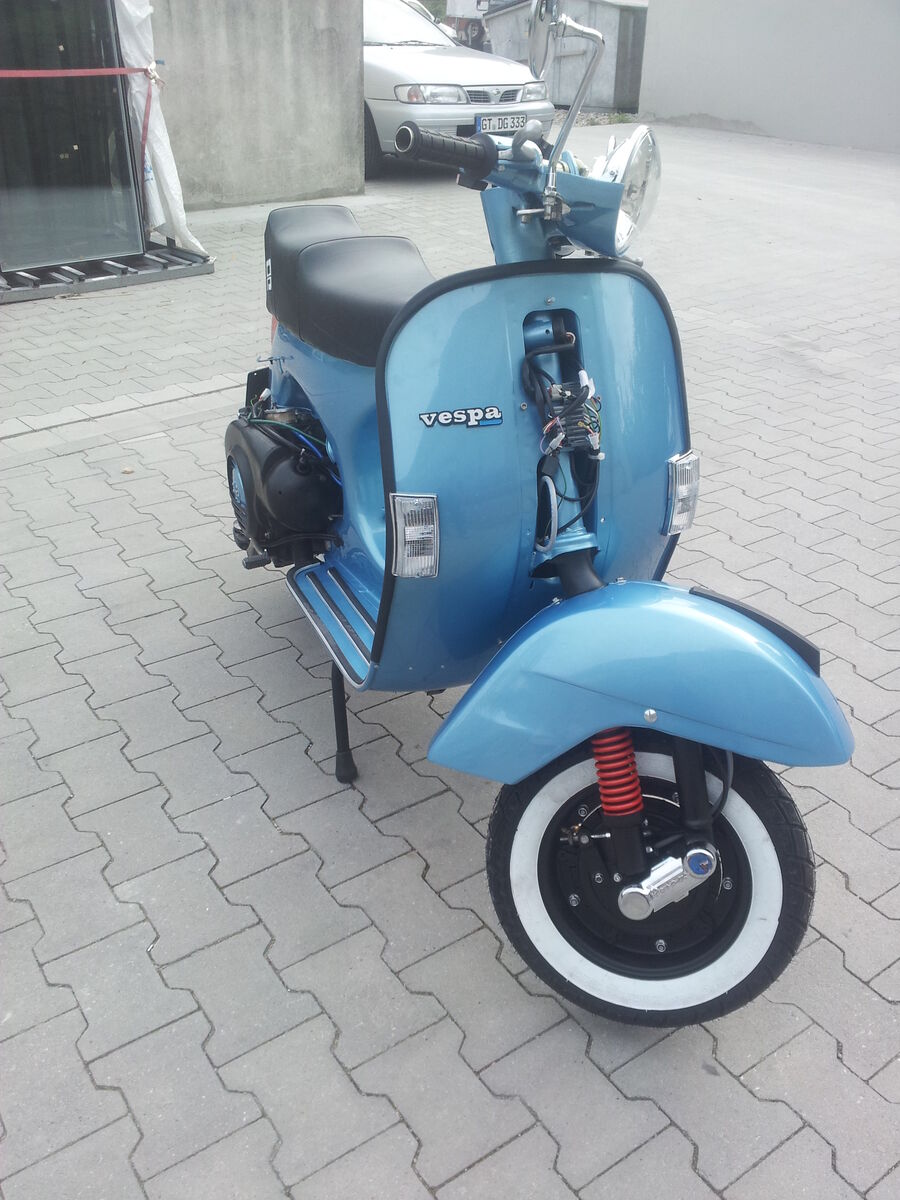

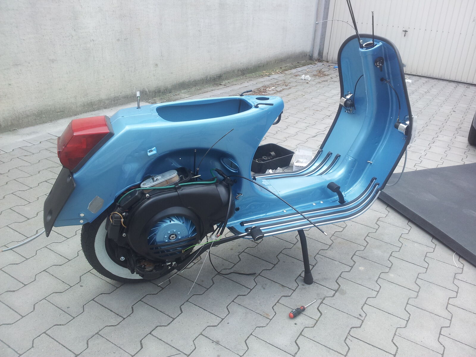

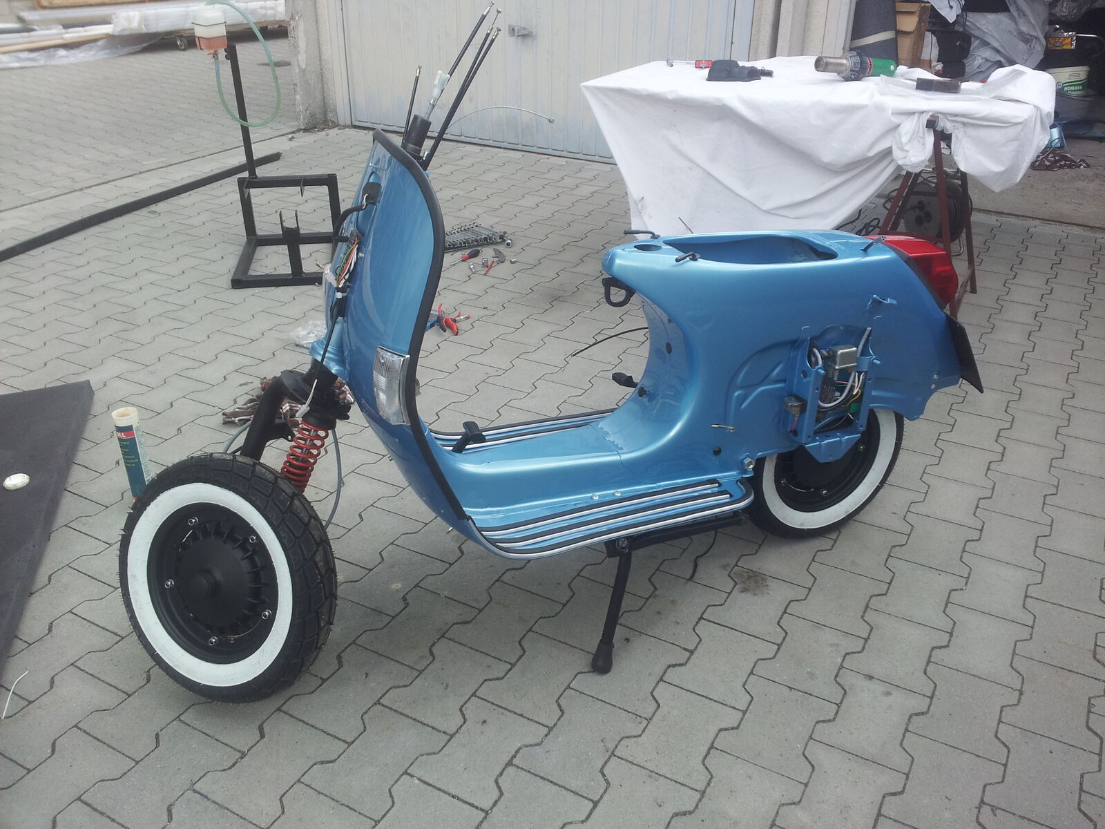

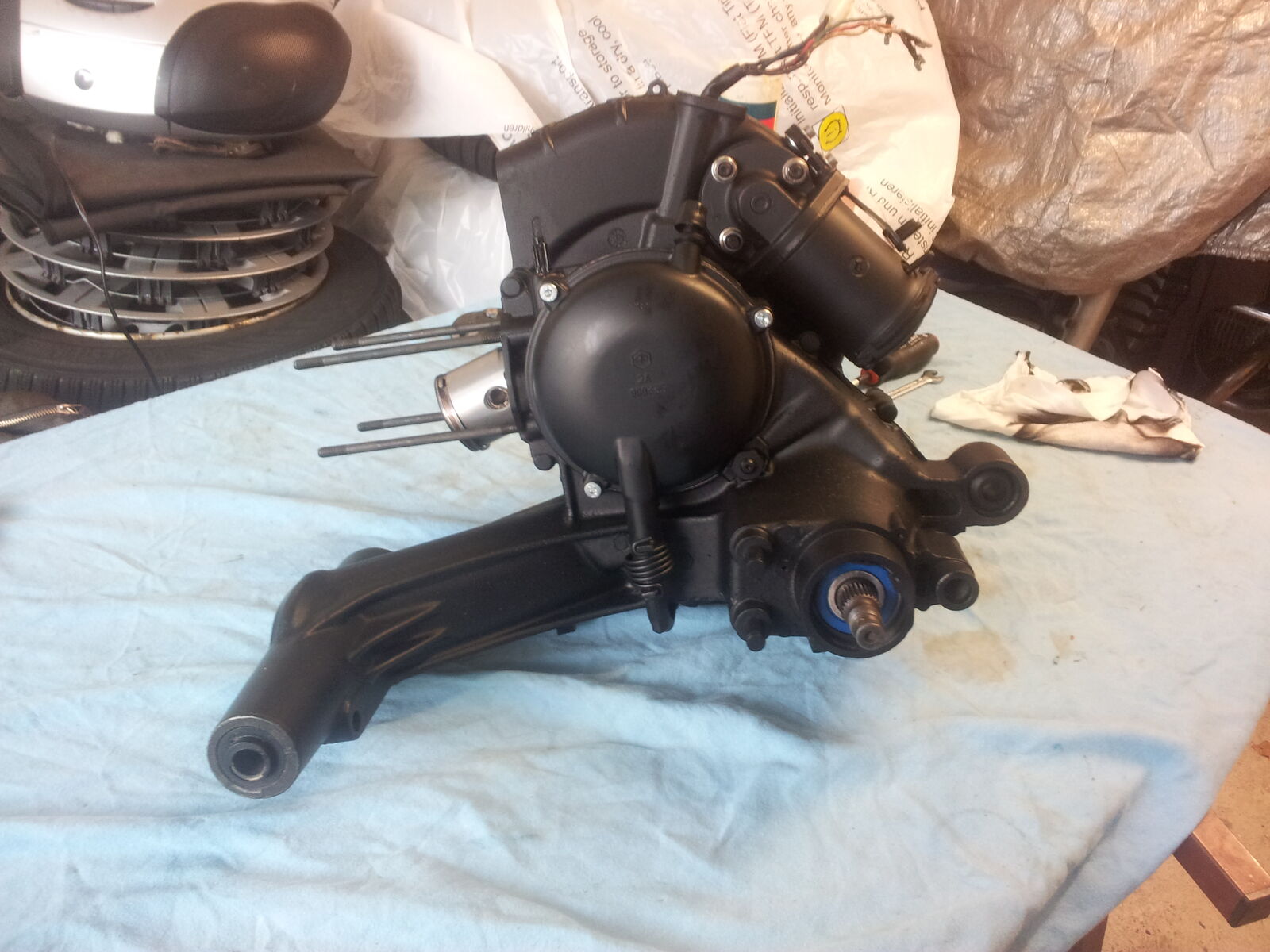

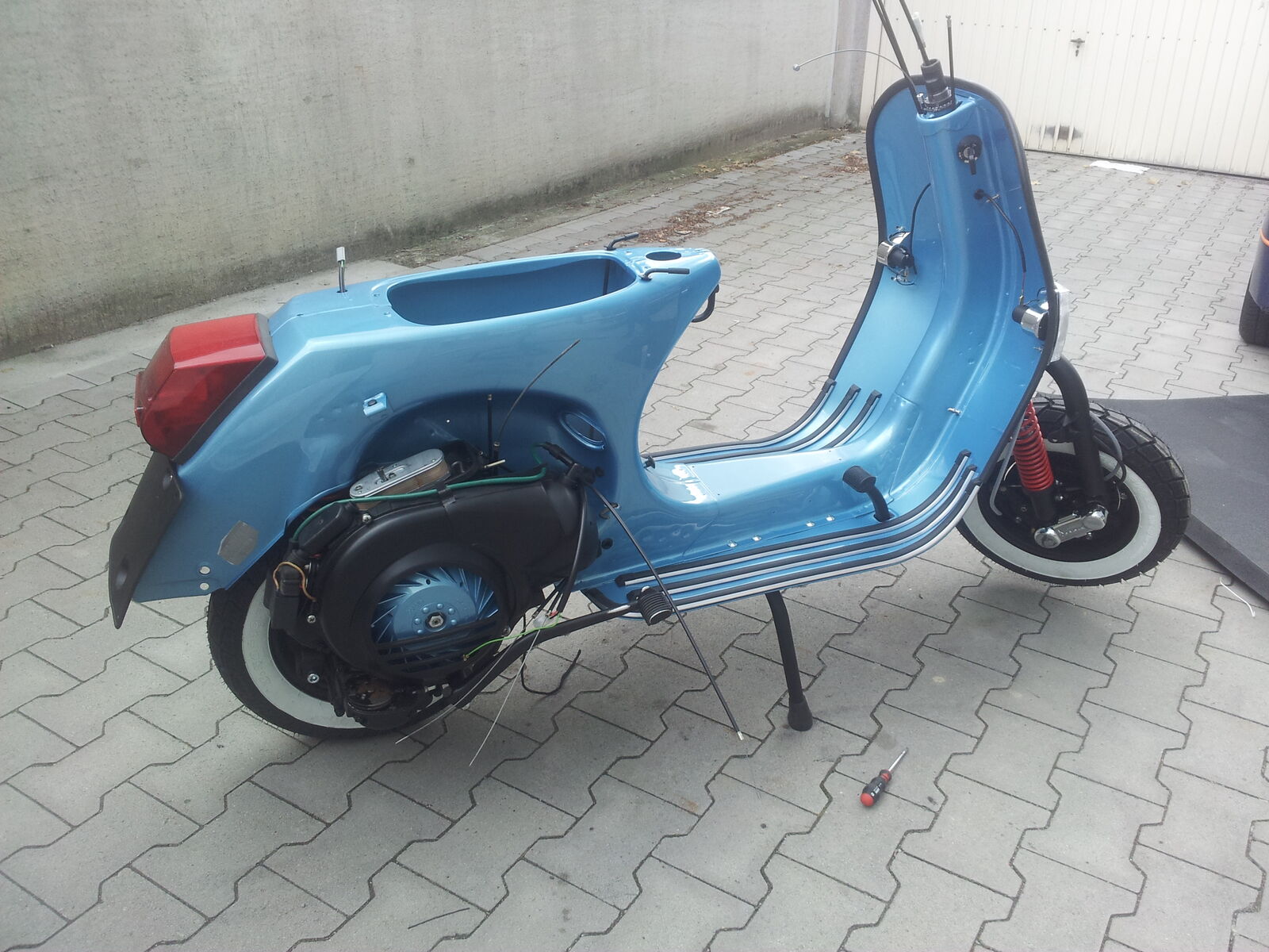

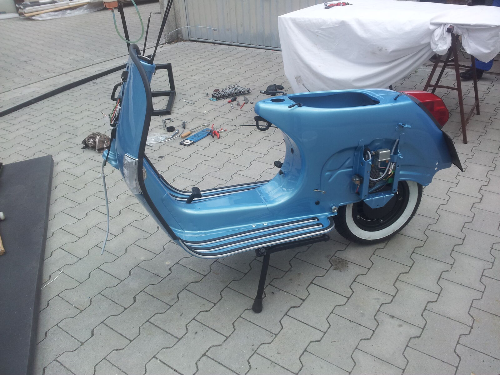

    So hab heute weiter gemacht und den Kabelbaum und die Bowdenzüge eingezogen.
    Gabel und Motor sind auch endlich drinne.
    Hab auch irgendwie meinen Kopf vergessen und erst drinne auf den Fotos gesehen, dass ich den Kotflügel vergessen habe :wacko: .
    Muss also morgen wieder die Gabel rausbauen :huh: .
    Der Lusso Kabelbaum den ich gekauft habe passt auch nicht auf farblich zum Spannungsregler, Blinkrelai usw.
    Hab alles soweit angeklemmt bekommen, hoffe dass alles soweit passt.
    Kann nur empfehlen bei Kabelbaumwechsel dem Kabelschute den alten Kabelbaum zu schicken.
    Sonst ist die Qualität des Kabelbaums sehr geil.
    Hab auch die Scheiss BGM Blinker rausgeworfen und mir die Originalen geholt.
    Ist es echt wert.
    Die BGMs haben nämlich hinten gar nicht gepasst.
    Da hät ich Flexen und schweissen gemusst.
    Das kann es echt nicht sein.
    Ab jetzt nur noch Original....
