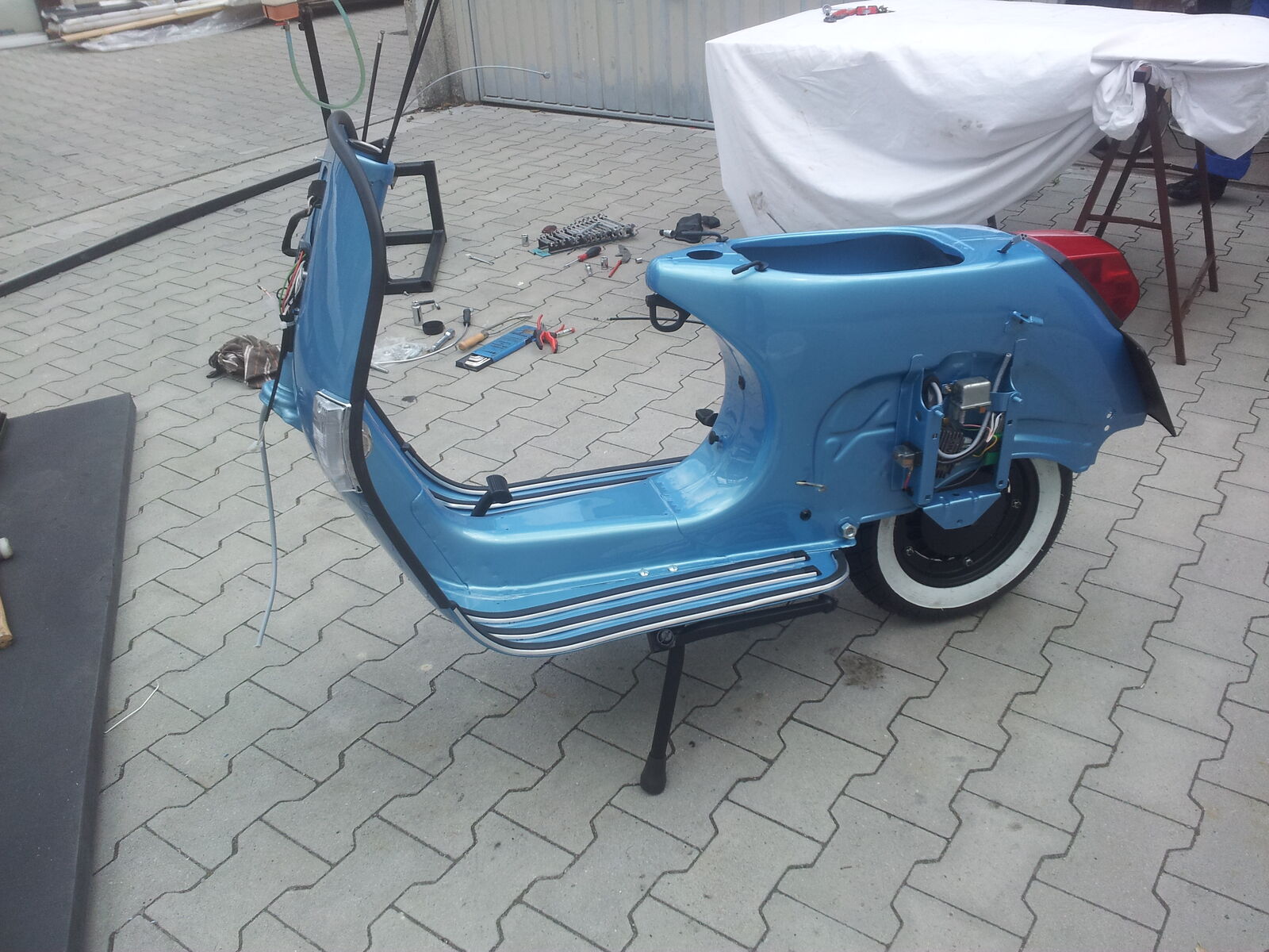

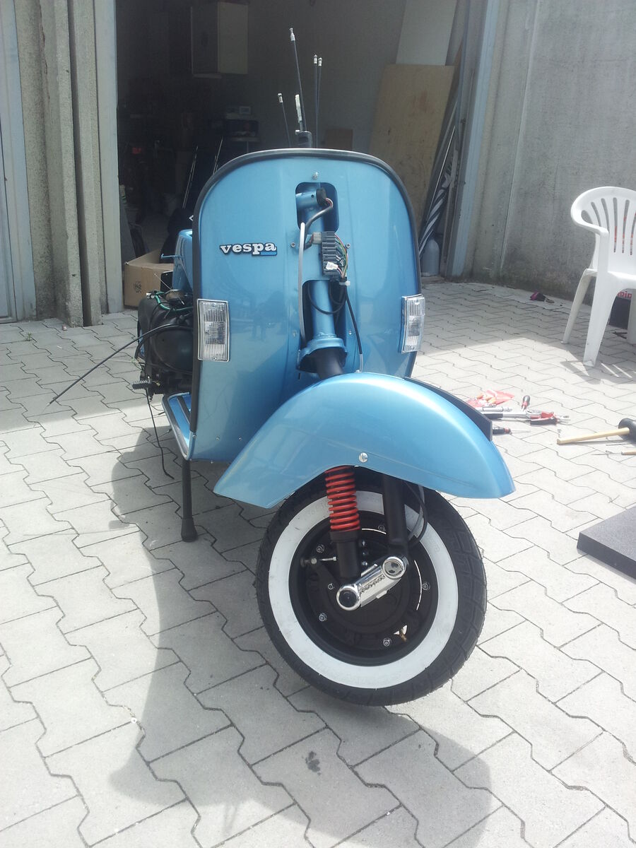

    So hab heute weiter gemacht und den Kabelbaum und die Bowdenzüge eingezogen.
    Gabel und Motor sind auch endlich drinne.
    Hab auch irgendwie meinen Kopf vergessen und erst drinne auf den Fotos gesehen, dass ich den Kotflügel vergessen habe :wacko: .
    Muss also morgen wieder die Gabel rausbauen :huh: .
    Der Lusso Kabelbaum den ich gekauft habe passt auch nicht auf farblich zum Spannungsregler, Blinkrelai usw.
    Hab alles soweit angeklemmt bekommen, hoffe dass alles soweit passt.
    Kann nur empfehlen bei Kabelbaumwechsel dem Kabelschute den alten Kabelbaum zu schicken.
    Sonst ist die Qualität des Kabelbaums sehr geil.
    Hab auch die Scheiss BGM Blinker rausgeworfen und mir die Originalen geholt.
    Ist es echt wert.
    Die BGMs haben nämlich hinten gar nicht gepasst.
    Da hät ich Flexen und schweissen gemusst.
    Das kann es echt nicht sein.
    Ab jetzt nur noch Original....

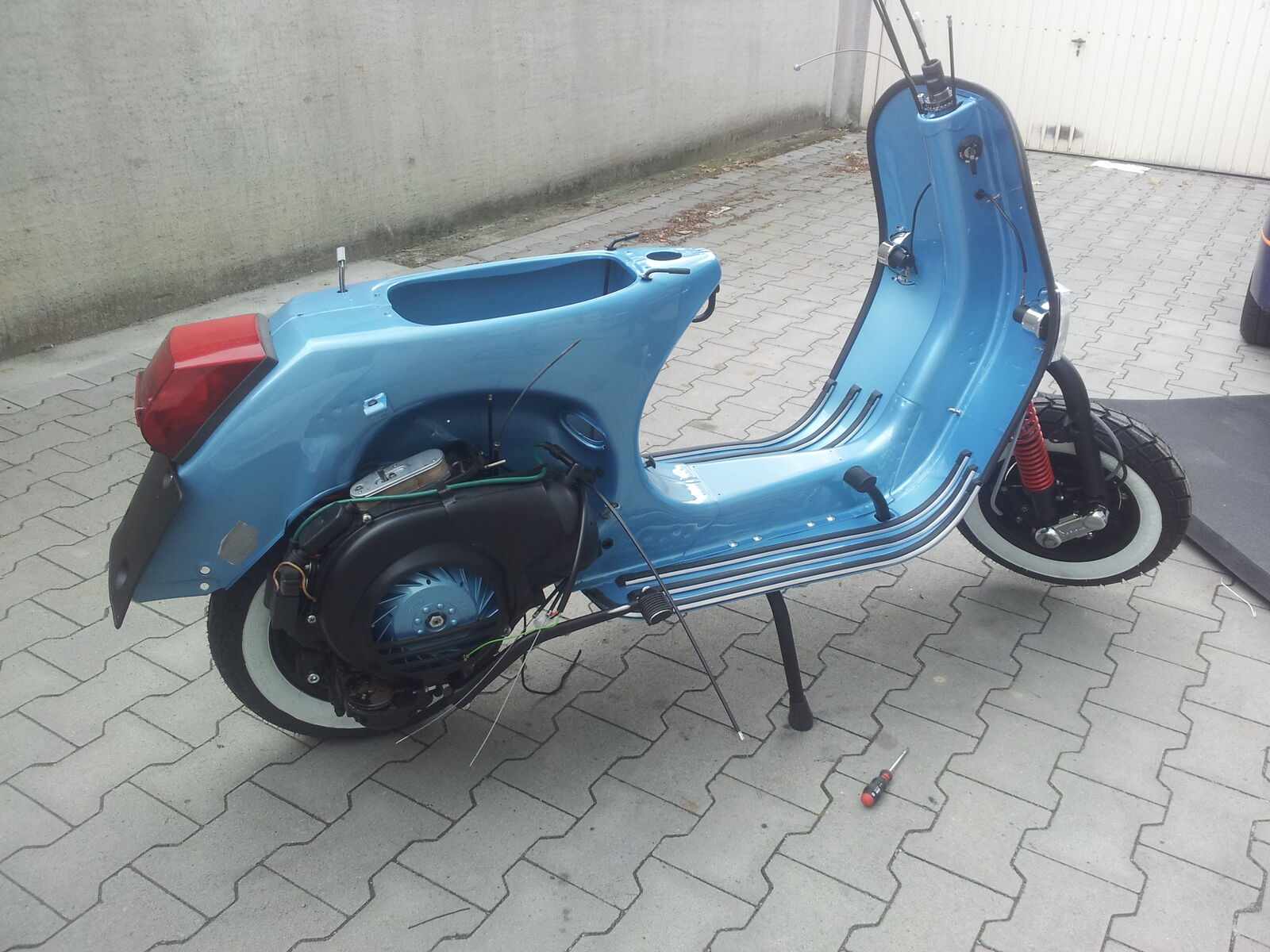

    Anbei noch ein paar Fotos...

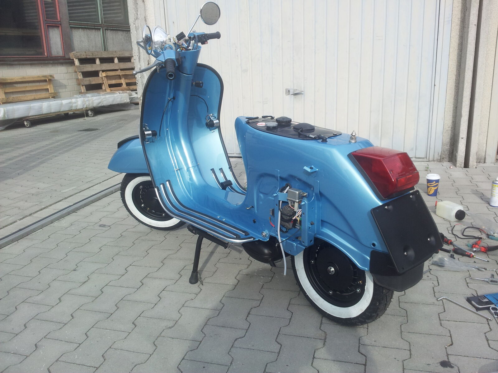

    Und noch mehr...
    Hoffe Chup ist zufrieden dass es kein Gayrelli geworden ist ;)
