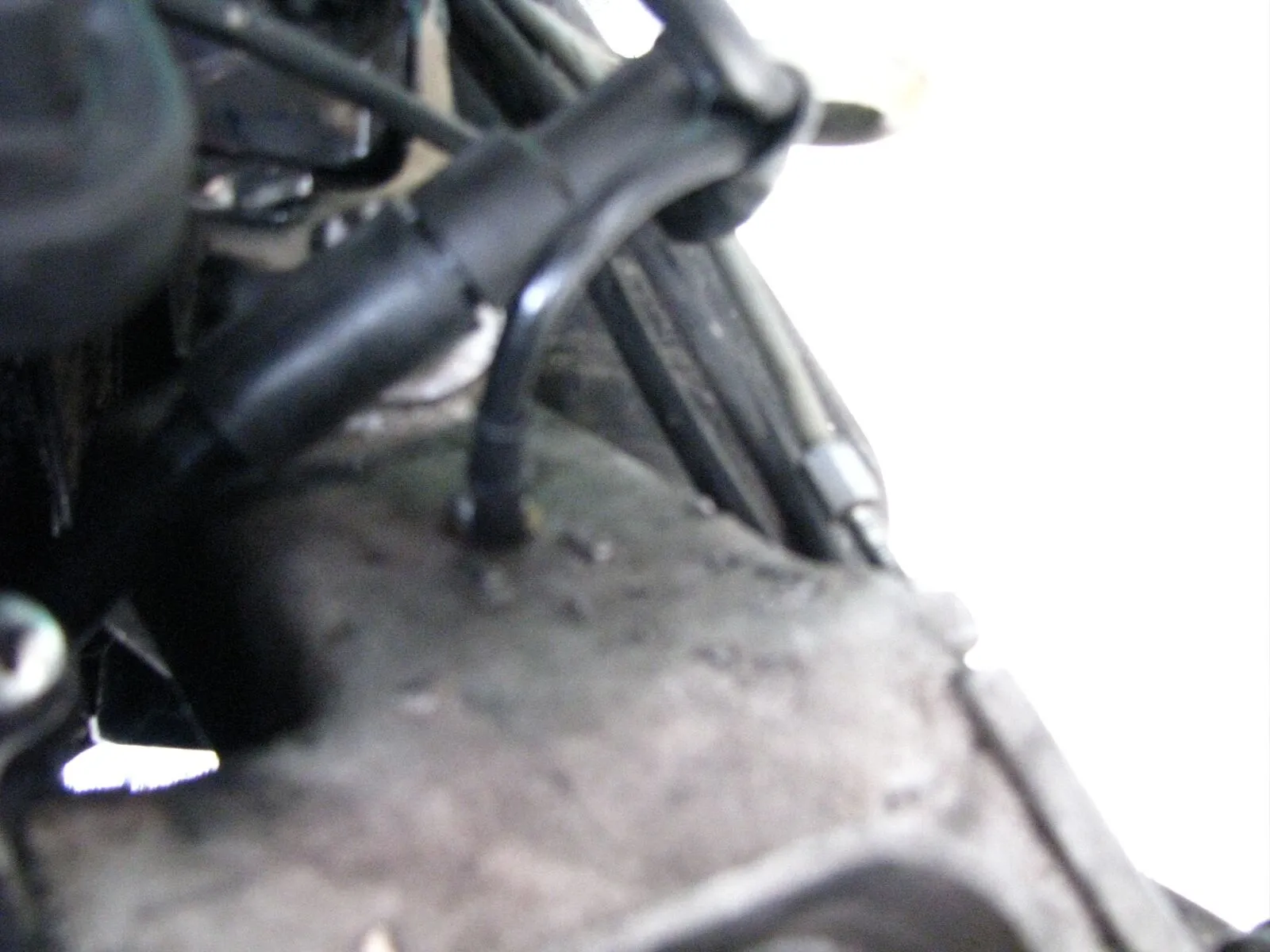

    also , ich hab den hinterreifen nochmal raus, dann hab ich die gesuchte schraube gefunden , angeschlossen und ZACK der roller springt an ...1000x danke für deine hilfe ;) , jetzt ist meine freundin glücklich !!

    vielen danke für deine antwort , an der rechten seite des rollers kommen ja 2 massekabel raus , ein kurzes und ein längeres , das kurze kabel hab ich an den motorblock geschraubt , das lange massekabel habe ich an die abdeckungsschraube geschraubt.
    also sind beide massekabel angeschlossen, die verkabelung wie du beschrieben hast stimmt auch , trotzdem tritt der fehler auf.

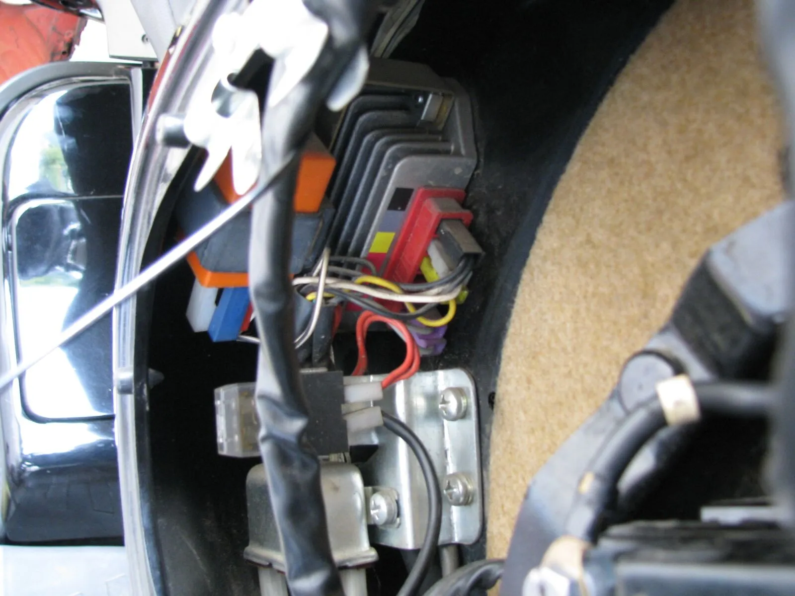

    kann es sein ,dass das starterrelais einen macken hat , da mir beim anschluss der stromkabel 1x die sicherung (7,5A) in der nähe der batterie durchgebrannt ist?!?
    die batterie ist aufgeladen und relativ neu.
    Hallo Leute ich hab ein kleines Problem mit der Vespa (PK 50 XL2 elestart)meiner Freundin , nachdem wir das gute Ding gekauft haben , hatten wir ein paar kleine Probleme festgestellt, wie Züge marode, Auspuff undicht usw.
    Dann habe ich natürlich die ganze Vepsa zerlegt , alles repariert und jetzt funktioniert das gute ding auch wieder, NUR der E-Starter funktioniert nicht.
    Wenn ich die Vespa anschiebe läuft sie 1A, Licht funzt , alles funzt.
    nun zur beschreibung des Problems: Wenn ich die linke Breme ziehe und den E-Starter Knopf drücke beginnt der E-Starter zu klicken und das oft hintereinander, nun bin ich heute testweise mal länger auf dem E-Starterknopf geblieben , auf einmal sah ich ,dass Rauch aus dem Batteriefach aufsteigt, das Massekabel hat angefangen zu schmoren.
    Jetzt habe ich natürlich angst weiter zu testen. Ich habe die beiden? Massekabel an den Rahmen geschraubt, die Hauptsteckverbindung sitzt richtig.
    Hat mir irgendjemand einen Tipp für das oben genannte Problem ?!?
