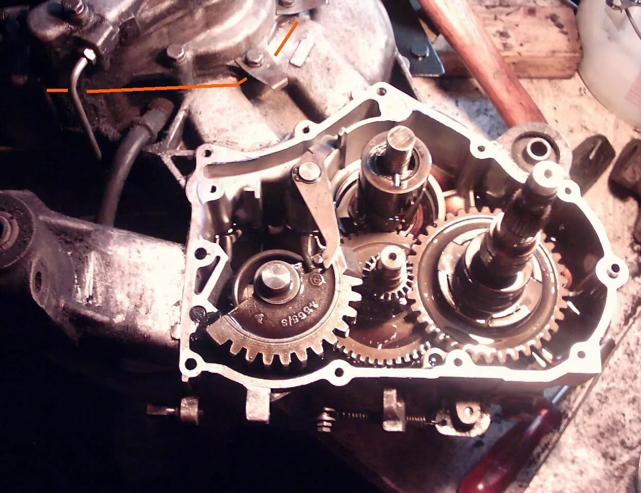

  • Hi, wie gut ist die Batterie ? das Klacken kommt nicht vom Starter, sondern vom Startrelais. Das Relais sitzt unter der linken Backe. Ist leicht zu finden, denn da sind die dicken Kabel dran. Das die ganze Chose anfängt zu qualmen, deutet auf einen Kurzschluß hin. Auf dem Plan ist das Relais das Teil Nummer 12. Erstes Kabel, von der Batterie zum Relais (rot). Zweites Kabel vom Relais zum Anlasser (schwarz). Wichtig auf der rechten Seite muß ein schwarzes Massekabel am Motorgehäuse sein. Eintweder an deiner Schraube der Lüfterabdeckung oder an der Befestigung der Steckverbindung.

  • Hi, eher nicht, aber ich kenne keine zwei Massekabel, das Kabel zum Anlasser ist auch schwarz und zimlich dick. Hast Du das vieleicht als Massekabel angesehen? Das geht auf der linken Seite um das Kurbelgehäuse herum zum Anlasser. Das gehört in den rot eingezeichneten Weg, und wird mit den Klammern gehalten. ein Stück weiter oben ist der Anlasser wo das angeschraubt wird. Dann hat sich auch der Fehler mit der Sicherung erledigt.

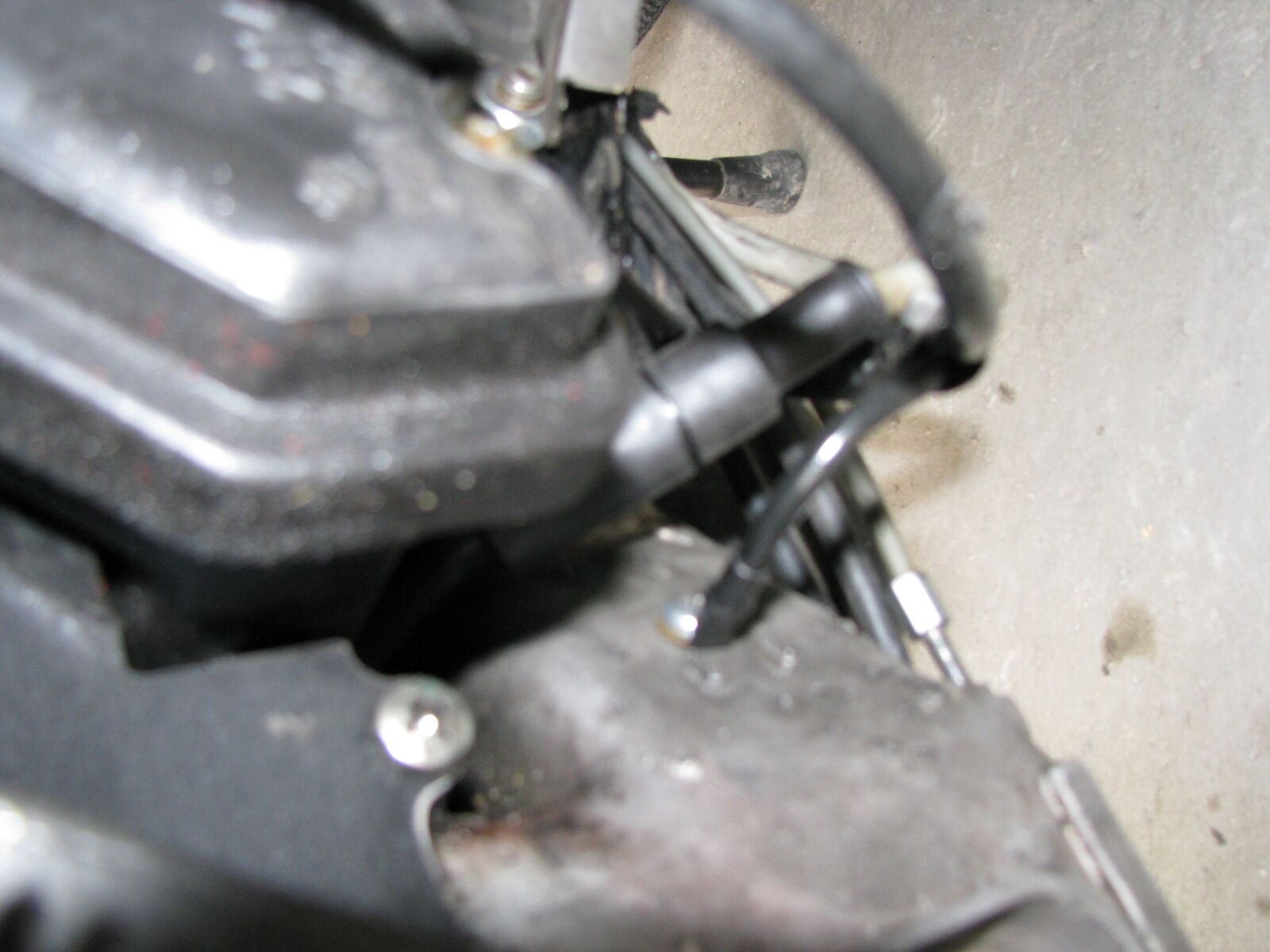

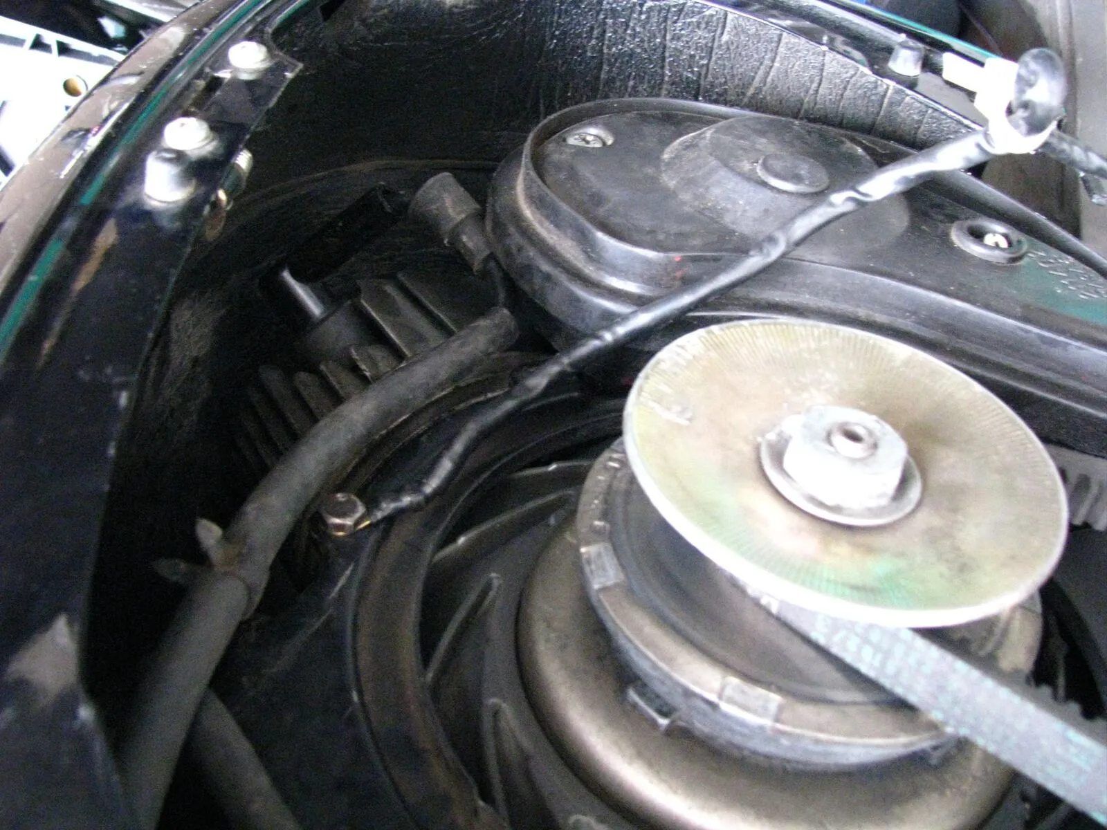

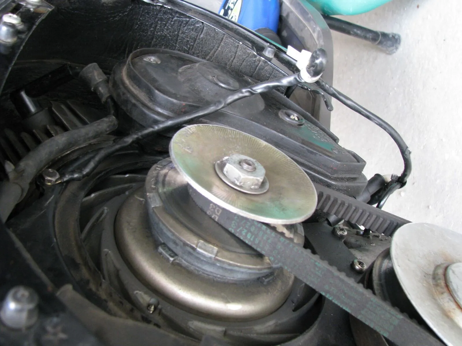

  • nochmals danke für deine antwort , ich glaub ich bin heute irgendwie zu blöd ,dein bild auf die vespa meiner freundin zu "übertragen" darum hab ich mal paar bilder vom roller gemacht
  • Hi, hast Du mal auf der ANDEREN Seite geschaut ? Das Lange Kabel gehört da sicher nicht hin. Bei mir ist das Massekabel DA angeschraubt. Da wo Du das zweite Kabel hast, ist die Kunststoffabdeckung angeschraubt. Auf dem Bild das ich angehängt hatte, ist das Getriebe offen. Da gehört noch ein Deckel drauf, und an der rechten Welle ist ist das Rad drauf. Auf deinem dritten Bild ist unten das Relais zu sehen, von da geht das schwarze Kabel zum Anlassser. Hast Du keine Möglichket das Kabel durch zu messen ? Alle anderen Bilder zeigen die RECHTE Seite, der Anlasser sitzt aber auf der linken Seite. Das ganze wird durch den Auspuff und das Hinterrad verdeckt.
