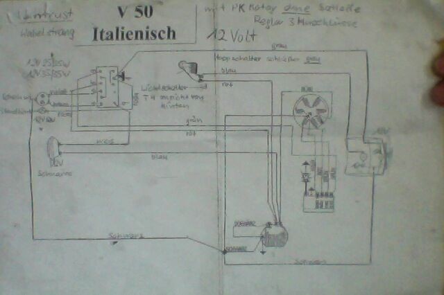

    ich muss leider gestehen das ich elektrisch net fit bin.
    Ich habe mein v50 n auf 12 V Zündung umgebaut und auch einen Bremslichtschalter und Bremslicht eingebaut.
    Jetzt habe ich aber keinen Plan wie ich den Lichtschalter, welcher ein Schließer ist, anschließen muss.
    Kabel:
    1x Grau vom Rücklicht,
    1x Violett vom Scheinwerfer
    1x Braun vom Scheinwerfer
    1x Weiß von der Schnarre
    1x Rot vom Spannungsregler
    1x Grün von der CDI
    einmal bild vom Lichtschalter
    einmal bild von dem Schaltplan den ich bekommen habe. aber die anschlüsse am Plan passen nicht mit denen am Schalter überein.
    Hoffentlich kann mir jemand helfen...

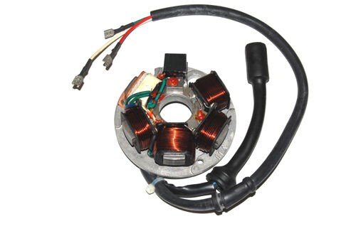

    ich hab folgendes Problem mit meiner v50n Bj 68, sie springrt im kaltem zustand perfekt an, wenn ich dann ca 10 min fahre, schnell was erledige, und sie wieder anlassen will, dann springt sie nimma an. Muss dann nur ne kalte Zündkerze reindrehen, und zack beim ersten Kick is sie da.
    Das brennbild der zündkerze ist eigentlich richtig schön braun.
    Vergaser ist neu, und an der zündgrundplatte hab ich heuer an neuen Kondensator, unterbrecher und zündspule eingebaut.
    Hab jetzt auch schon verschiedene Zündkerzen vom wärmewert her ausprobiert, aber nix bringt was.
    Was es noch zu sagen gibt, vorm einwintern letztes Jahr lief sie perfekt, auch warm.
    Danke schonmal für eure Hilfe, hab keinen Plan mehr was ich machen kann.
