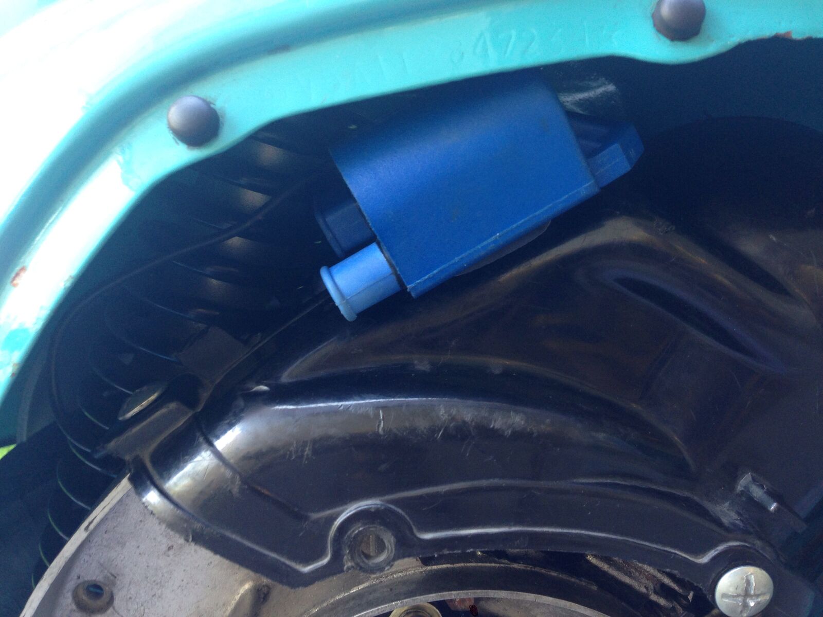

Bezüglich der CDI... Hast du des so gemeint?
(ist grad no mit Klebeband befestigt wegen platzsuche)
die Abwärme vom Motor macht da keinen Unterschied oder? -

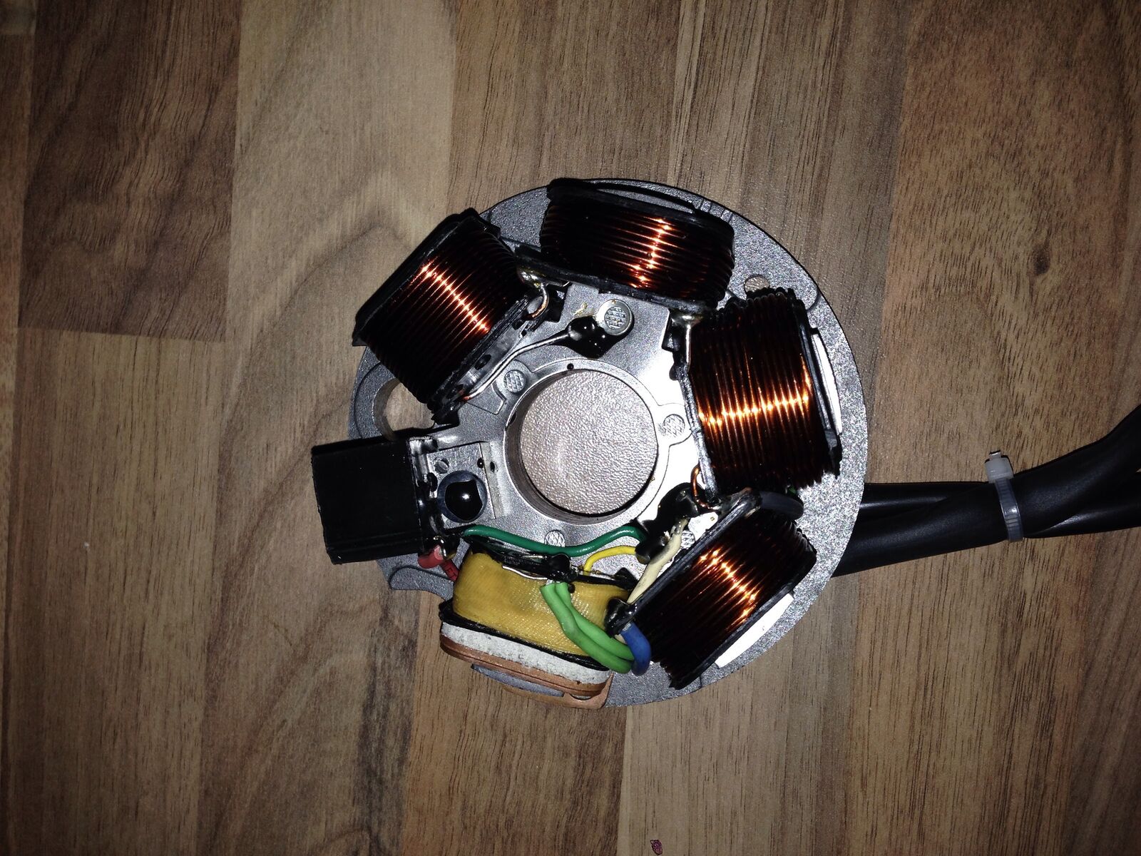

Dann ist die ZGP aber noch an 2 statt vorher 3 Schrauben befestigt, oder überseh ich da dann was?

da bei meiner V50 die Zündung das Problem is warum sie zur zeit steht wollt ich gleich auf ne 12volt zündung umsteigen.
hab mir ein Set von Serie Pro pk zündung gekauft und hab jetzt ein Problem wie ich die zündgrundplatte anschraub. (Da keine Länglöcher vorhanden sind.
Foto anbei:
