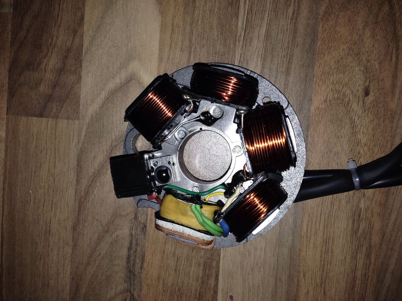

    da bei meiner V50 die Zündung das Problem is warum sie zur zeit steht wollt ich gleich auf ne 12volt zündung umsteigen.
    hab mir ein Set von Serie Pro pk zündung gekauft und hab jetzt ein Problem wie ich die zündgrundplatte anschraub. (Da keine Länglöcher vorhanden sind.
    Foto anbei:

    Brauchst große Unterlegscheiben die bei der PK Verbaut sind. Die Zündung dann ranhalten und die Scheiben halten die dann wenn die Schrauben fest sind

    Wenn du es bei SIP holen willst, Hier
    Die Maße: M5x16x2mm

    Dann ist die ZGP aber noch an 2 statt vorher 3 Schrauben befestigt, oder überseh ich da dann was?
    2,569
    62,084
    11,827
    • August 7, 2014 at 08:53
    Ja, du übersiehst da was. Die ZGP ist innerhalb der Schrauben und wird von außen durch die Unterlagscheiben festgeklemmt. So wie hier in dem post mit bild

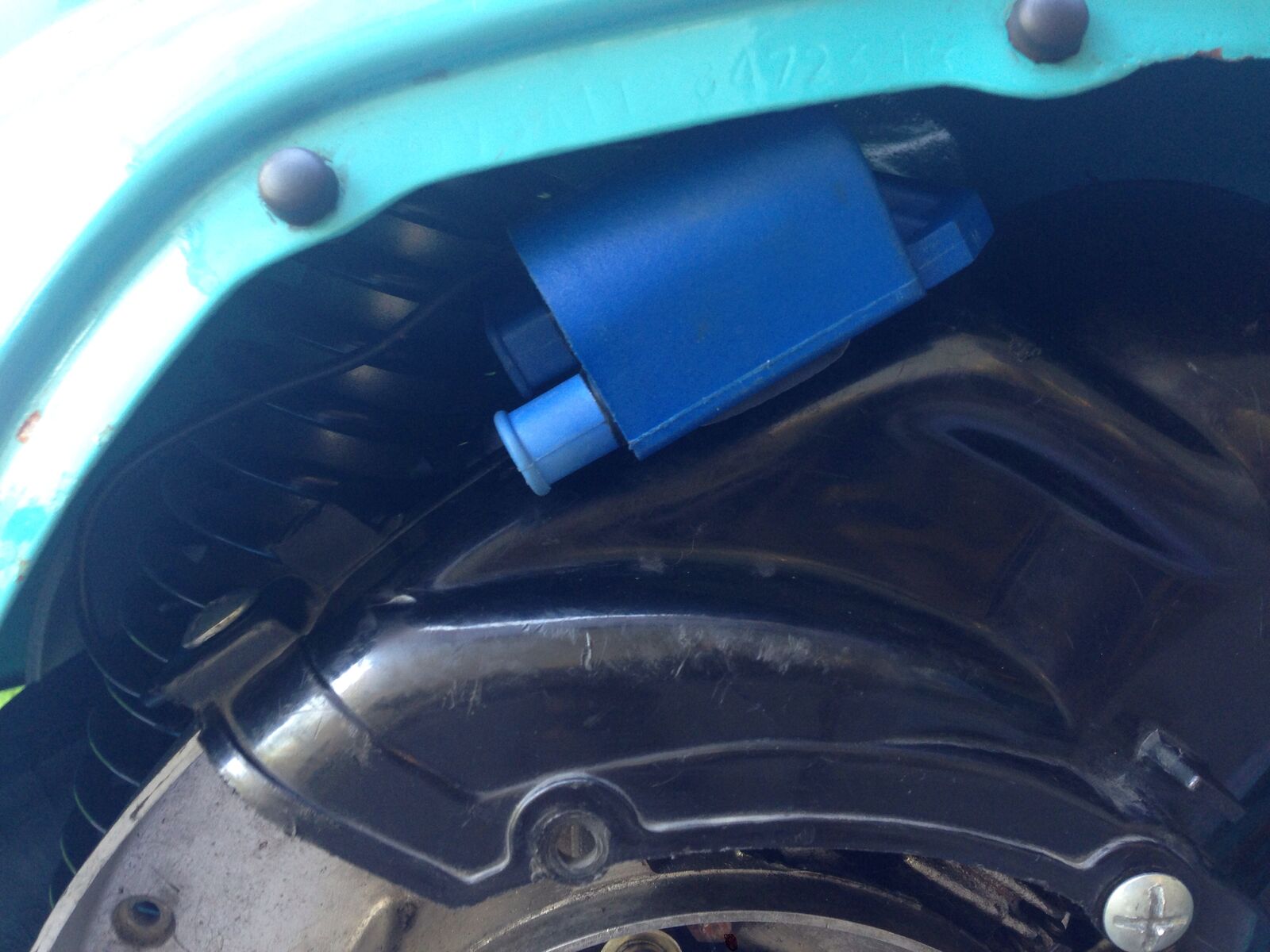

    • August 8, 2014 at 11:18
    Bezüglich der CDI... Hast du des so gemeint?
    (ist grad no mit Klebeband befestigt wegen platzsuche)
    die Abwärme vom Motor macht da keinen Unterschied oder?

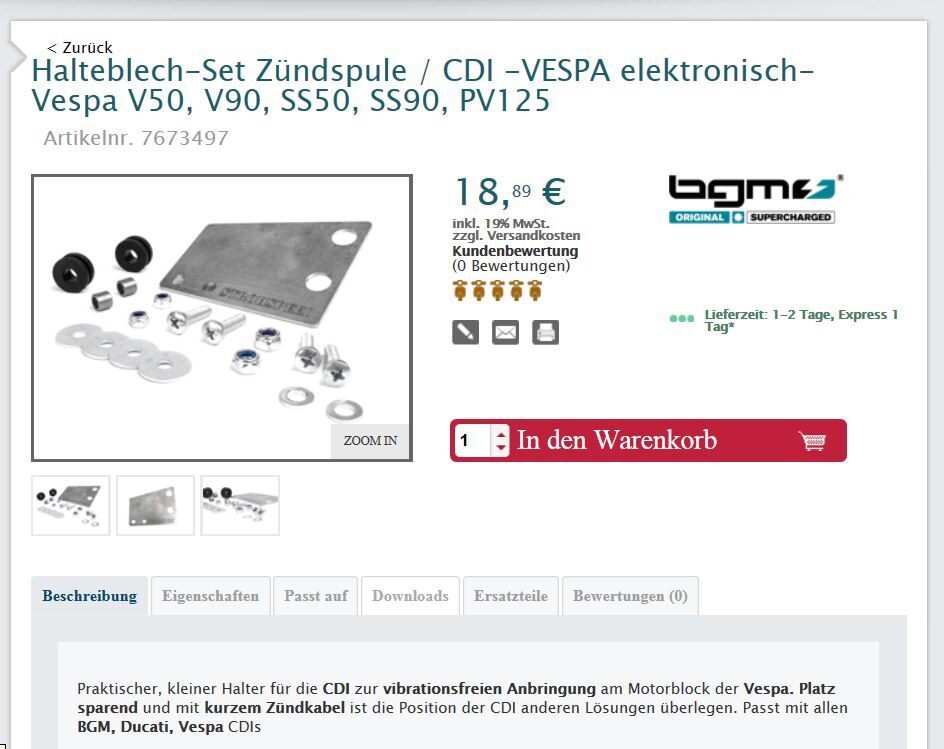

    • August 8, 2014 at 12:54
    Hi Du kannst das natürlich auch ordentlich machen, kostet Dich ca 20 Euro.

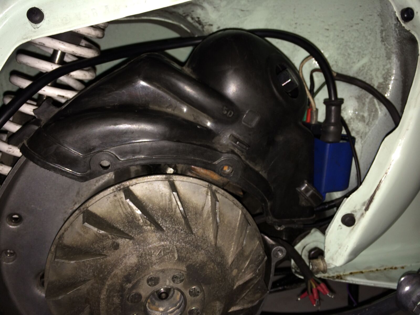

    Ich hatte dieses halteblech und habe es wieder zurück geschickt... Musst dann auch die Kabel etwas verlängern sonst ist es zu straff... Habe es wie @chup4 gesagt hat hier befestigt

    • August 10, 2014 at 16:18
    So hab ich es auch befestigt und hält schon Jahrelang !!

    • August 10, 2014 at 20:25
    jepp. so ist richtig. mach ich bei v50 nur noch so. ist einfach mehr platz als hinten.
