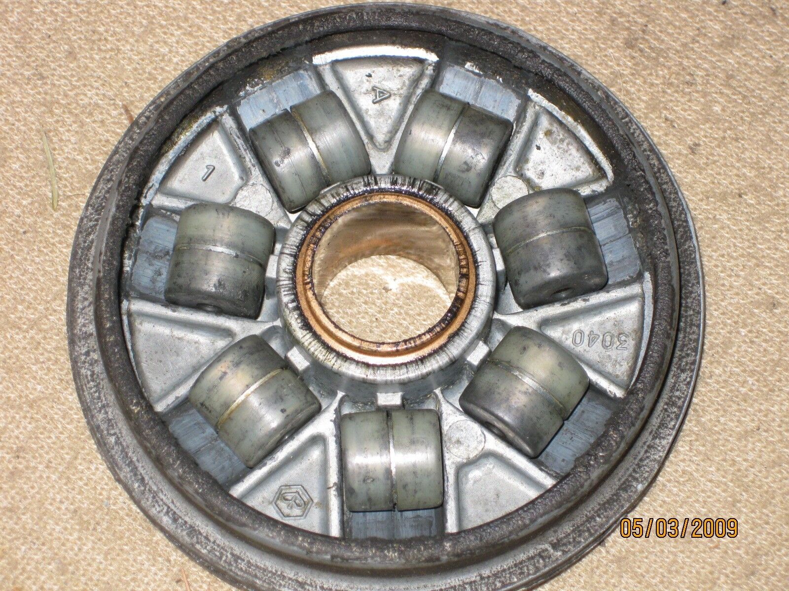

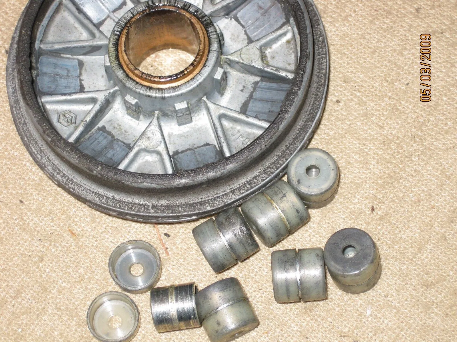

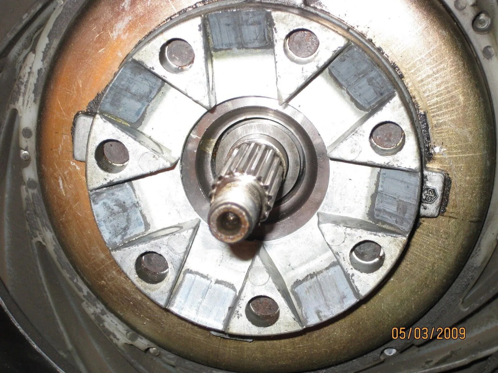

vor einiger Zeit hatte ich mal rundgefragt, weil meine Automatik ausgeht, wenn sie nach ca. 4 km warm ist. Habe alle Ratschläge befolgt und Vergaser sauber, Zahnriemen neu, Auspuff neu und freue mich schon, dass sie wieder anspringt, aber als ich den Gang einlege (habe ja nur einen) nimmt sie kein Gas mehr an, macht komische Heulgereusche und klingelt... Oh gott, oh gott - da ist doch bestimmt was mit der Kupplung? Habe eben die getriebene Scheibe demontiert, die Kupplungsbeläge sind 3 mm dick. Wer weiß, wie stark die neu sind? So, wie ich das sehe, kriege ich die neu nicht mehr, sondern muss die anfertigen lassen? Oder hat jemand eine bessere Idee?
Die Automatiker unter Euch lachen mich hoffentlich nicht aus, aber ich bin echt am Ende und weiss mir nicht mehr zu helfen - und ich möchte soo gerne wieder fahhhhhren!
Vielleicht kann mir jemand Tipps geben?

Hallo in die Runde, seit heute hat das Forum ein neues Mitglied. Kämpfe noch mit Profil und Avatar und so, aber das sollte zu schaffen sein. Bin seit kurzem endlich wieder Besitzer einer Vespa, jetzt nach 20 Jahren Abstinenz (ja, so alt bin ich !) eine 50er Automatik. Habe Sie einer Freundin abgeschwatzt, bei der sie 5 Jahre in Regen und Schnee draussen stand. Ist aber tippi-toppi, 15 Jahre alt, 5500 km gelaufen. Kleines Problem: wenn ich 4 bis 5 km gefahren bin, also wenn sie warm ist, nimmt sie Gas nicht mehr an, brummt komisch und tief und geht aus oder fährt nur noch mit schlechter Leistung trotz Vollgas weiter, bis gar nichts mehr geht. Ich dachte, der Vergaser oder Luft wäre zu und habe mir dann zum ersten Mal ordentlich die Finger verrenkt um diesen auszubauen, aber alles sauber. Zündkerze natürlich schon gewechselt. Habe irgendwo gelesen, Auspuff könnte zu sein??? Kann es evtl. an der Kupplung liegen ? (mit der Automatik kann ich mich ja noch nicht so richtig anfreunden, aber vielleicht genieße ich es ja mal, wenn ich 70 bin). Kann mir jemand helfen ? Jetzt bin ich mal gespannt, ob ich es schaffe, diesen Beitrag mit Photo einzustellen...
