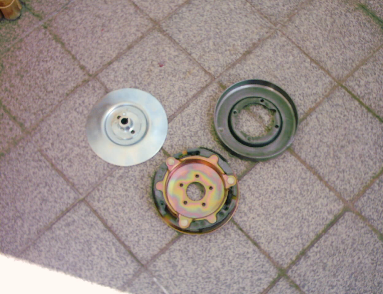

    vor einiger Zeit hatte ich mal rundgefragt, weil meine Automatik ausgeht, wenn sie nach ca. 4 km warm ist. Habe alle Ratschläge befolgt und Vergaser sauber, Zahnriemen neu, Auspuff neu und freue mich schon, dass sie wieder anspringt, aber als ich den Gang einlege (habe ja nur einen) nimmt sie kein Gas mehr an, macht komische Heulgereusche und klingelt... Oh gott, oh gott - da ist doch bestimmt was mit der Kupplung? Habe eben die getriebene Scheibe demontiert, die Kupplungsbeläge sind 3 mm dick. Wer weiß, wie stark die neu sind? So, wie ich das sehe, kriege ich die neu nicht mehr, sondern muss die anfertigen lassen? Oder hat jemand eine bessere Idee?

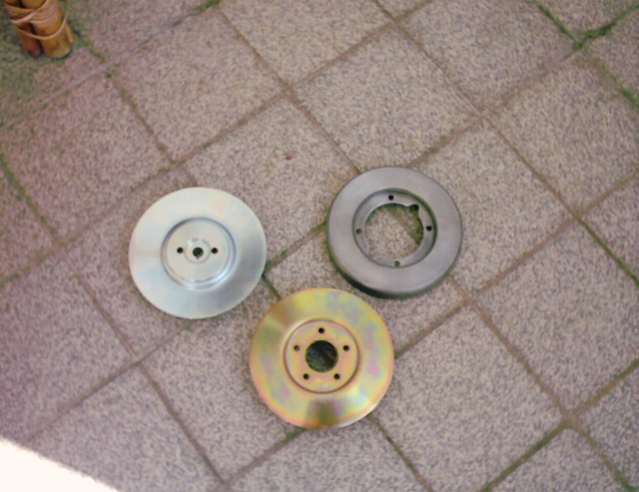

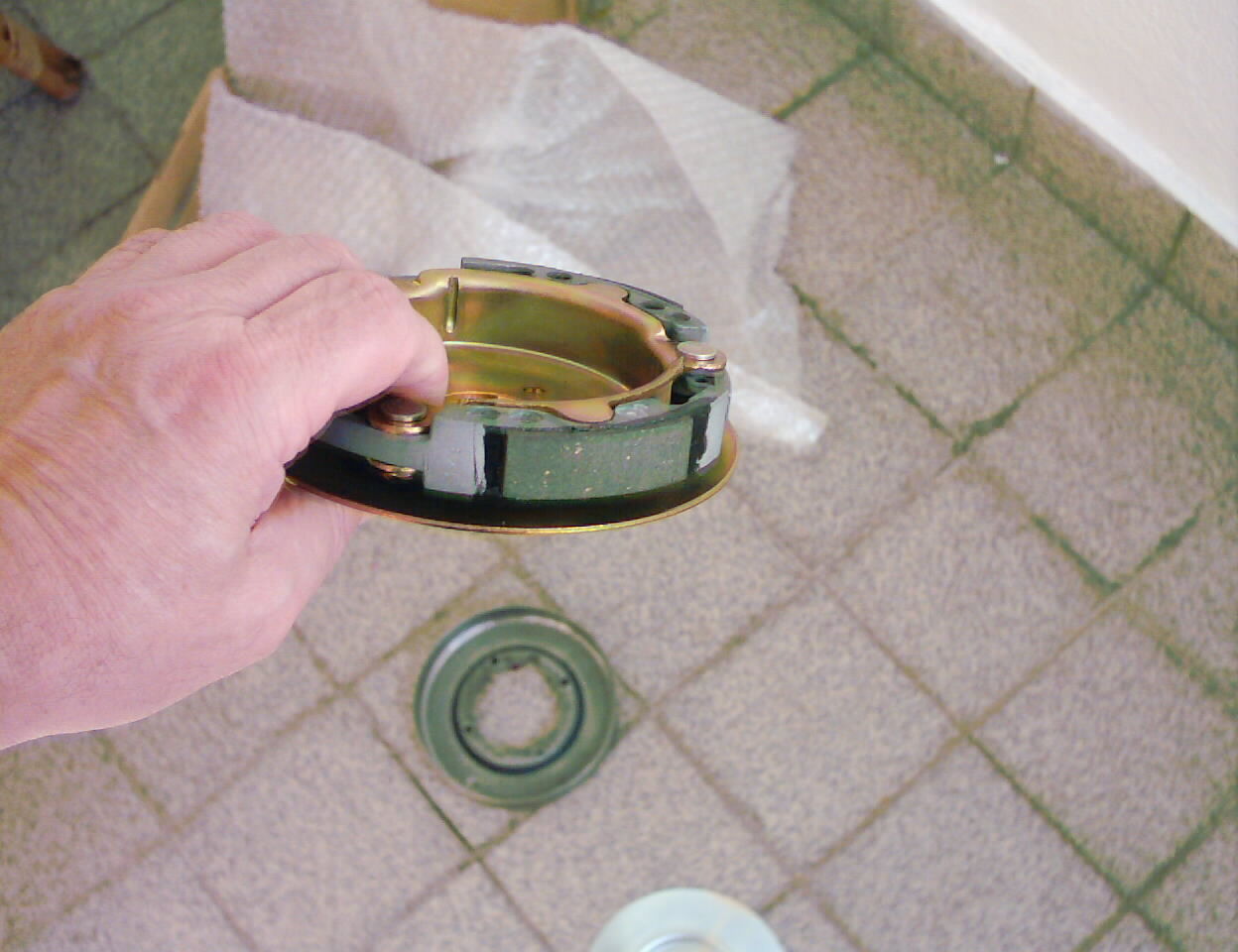

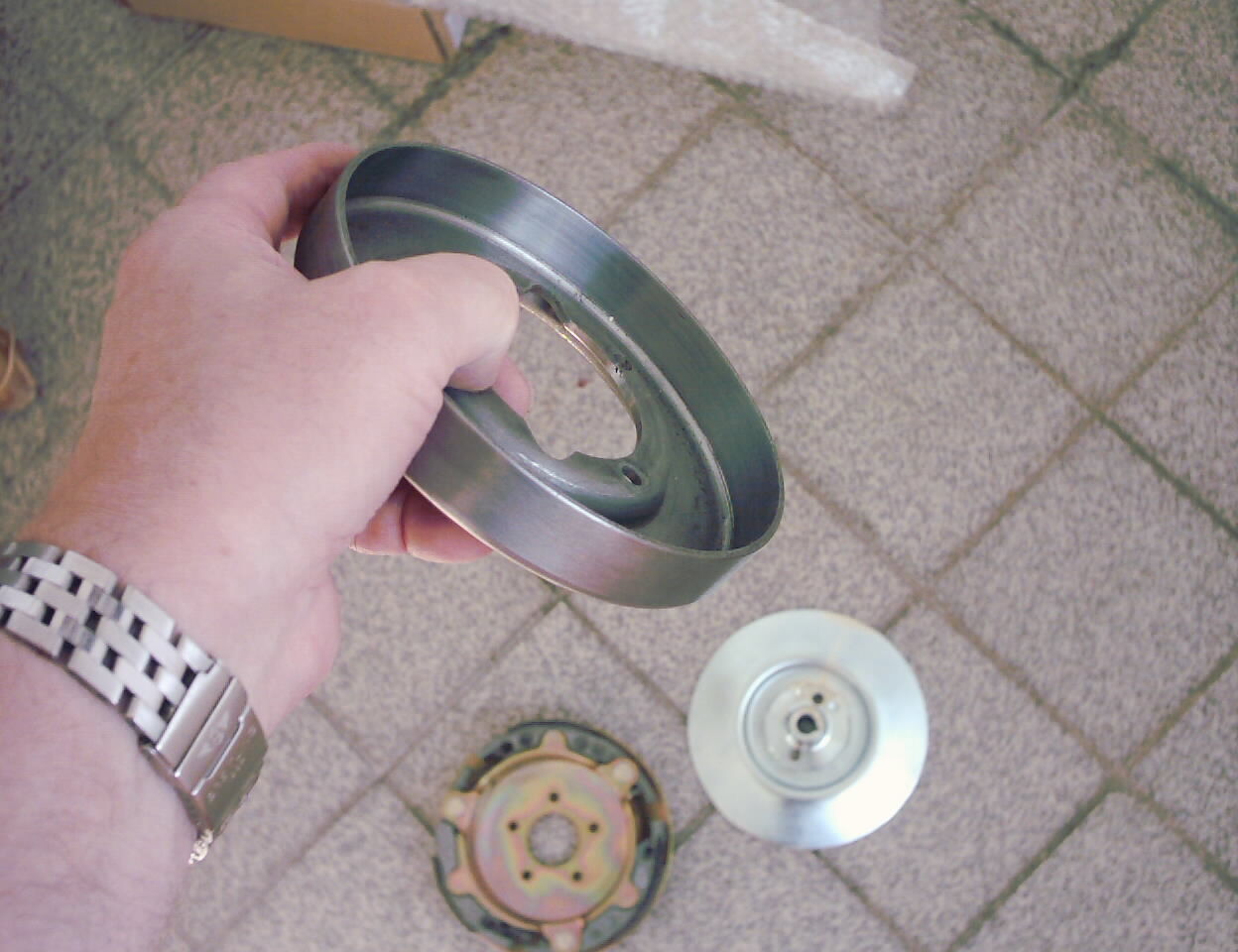

    Hi wenn es wirklich die Kupplung ist, ist es egal wie dick die Beläge sind. Neu sind die ca, 4mm dick. Ich hab hier noch eine Komplette liegen. Generalüberholt. Neue Beläge Topf geschliffen und Oberflächen neu beschichtet. Wenn Du Interesse hast, melde dich.
    klaus

    Die Grundfrage, die Du Dir wirklich nochmals stellen solltest: Ist es wirklich die Kupplung, die nicht mehr funktioniert?
    Die Belagstärke ist vollkommen o.k. Schau Dir mal die Federn an den Kupplungsbacken an. Wenn da eine gebrochen ist, kann's schon mal nicht mehr funktionieren. Ich glaube aber eher, dass es sich bei Deiner XL2 Automatik (stimmt, ist auf jeden Fall eine XL2) um ein Problem der Rollenvario (obere Riemenscheibe) handelt.
    Aufmachen, Rollen reinigen, Rollenlager(Laufflächen) auf Beschädigungen checken und Rollen mit je maiskorngroßen Fettklumpen wieder einbauen. Zusätzlich den Zustand des Riemens überprüfen.
    Letzte Frage: Verliert der Motor Öl. Wenn ja, dann dürfte es weder an der Vario noch and er Kupplung liegen, sondern an einem trocken gefahrenen Getriebe, das jetzt etwas lauter wird, weil ihm der Überlebenssaft fehlt.
    Beste Grüße und viel Erfolg bei der Fehlersuche :thumbup:

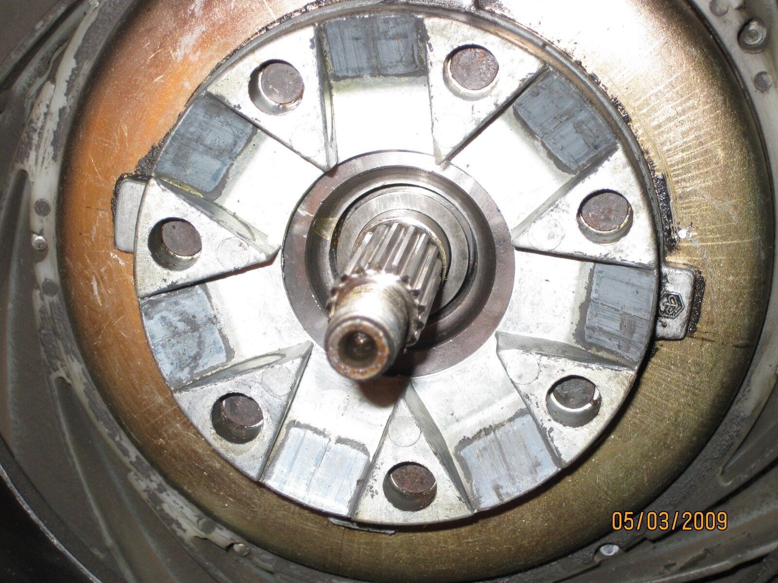

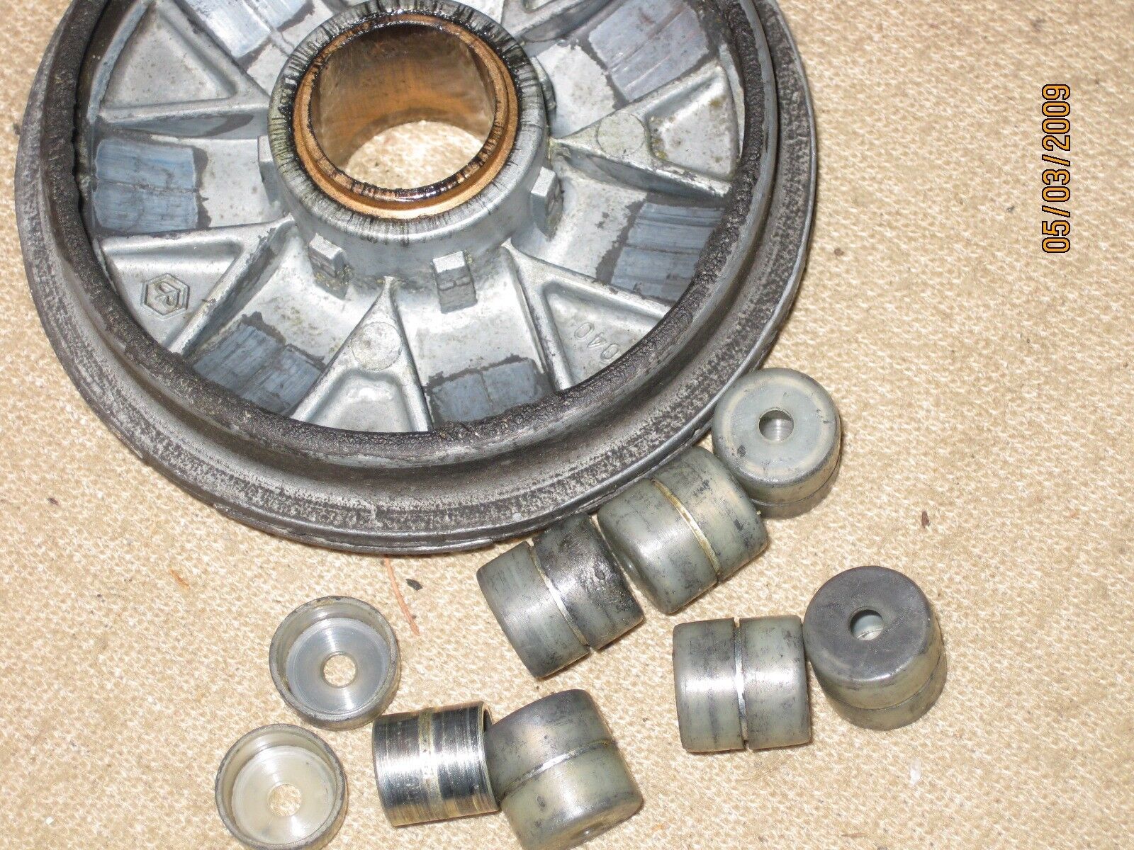

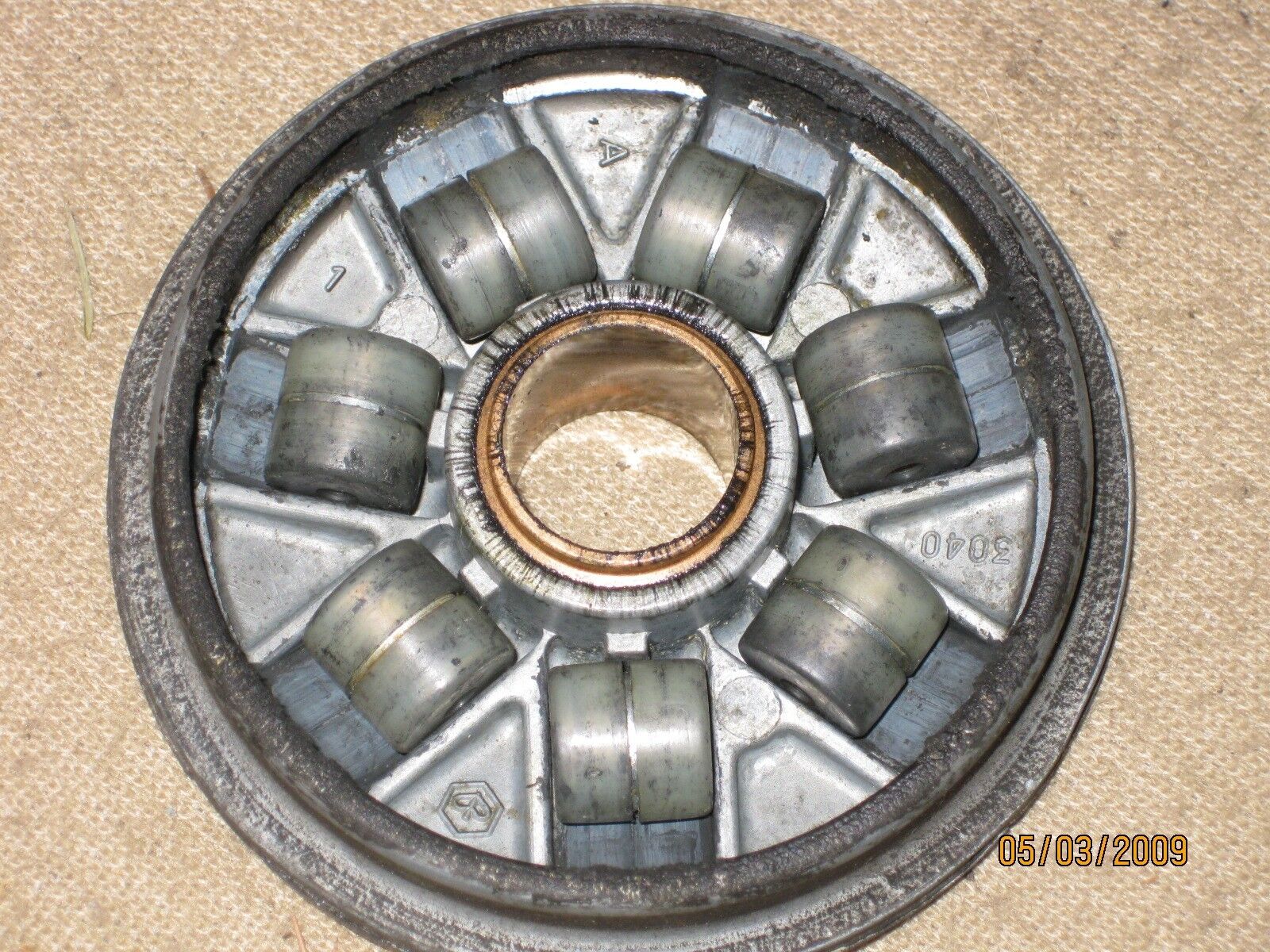

    Hallo, jetzt habe ich die Variomatik draussen und das sieht eigentlich doch ganz gut aus? Die Riefen auf den Bildern sind mehr altes Fett als richtige Riefen. Sind das überhaupt die originalen Rollen? Automatix weiss doch sowas, oder?

    Also die Rollen sind OK und das klingeln habe ich auch . Muß nichts bedeuten , habe gehört das , das normal ist.
    Wenn der Motor im Gas hochläuft ohne am Griff zu drehen , kann das auch Falschluft sein.
    Das mit dem ausgehen , wenn sie warm ist , kann viele Möglichkeiten sein. Zündung , Vergaser , elektrische Bauteile.
    Du mußt dabei Schritt für Schritt vorgehen .
    Zündkerze überprüfen , auf Zündfunken . ggf. Elektrodenabstand der Zündkerze 0,6 mm . Wie schaut die Zündkerze aus ?
    Auch die Zündspule (genau das Pickup) gibt schon mal nach gewisser Laufleistung den Geist auf.
    Alles original an deinem Motor Setup ?kein Tuning ?
    Was ist für eine Zündkerze verbaut ?
    Was für eine Haupdüse ?
    Ingo
