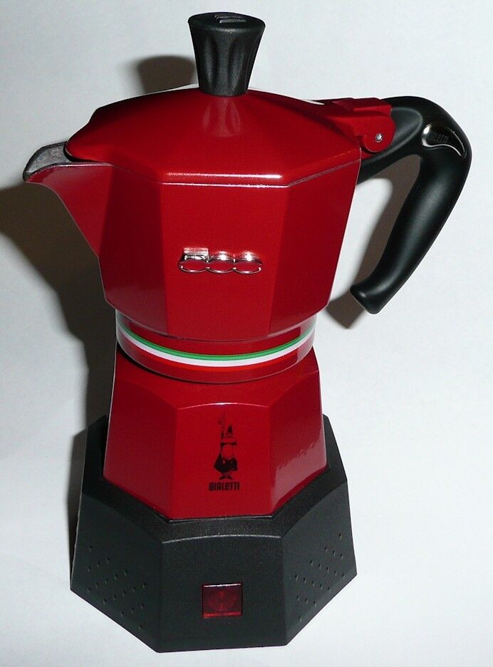

Die läuft mit 110/220 V. Kostet um die 60€. Die normale Variante ohne FIAT gibts schon um einiges günstiger() ca 40€. 12V-Varianten gibt es auch aber eben auch nicht mit FIAT-Logo.
Jetzt gibts leckeren Espresso auch in Ländern in denen es keinen guten Kaffee gibt.
Ne Vespa-Edition wäre ja auch super. -
