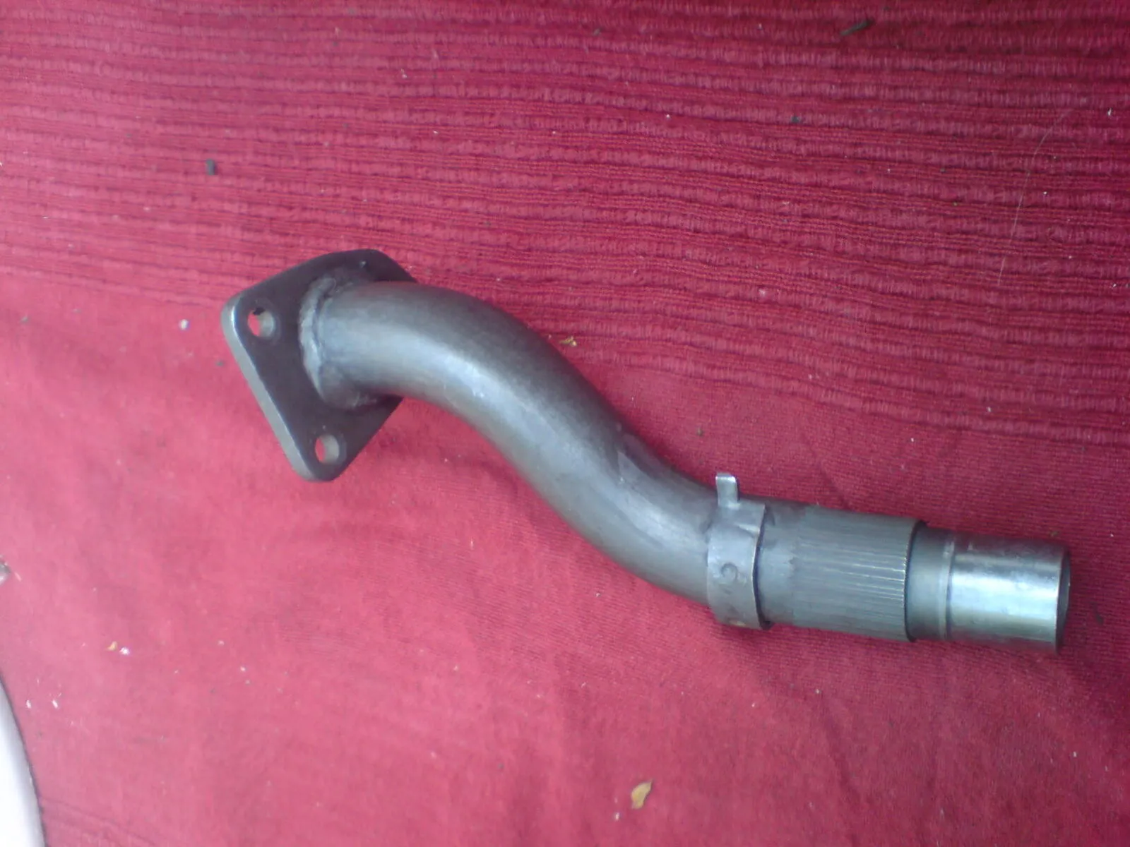

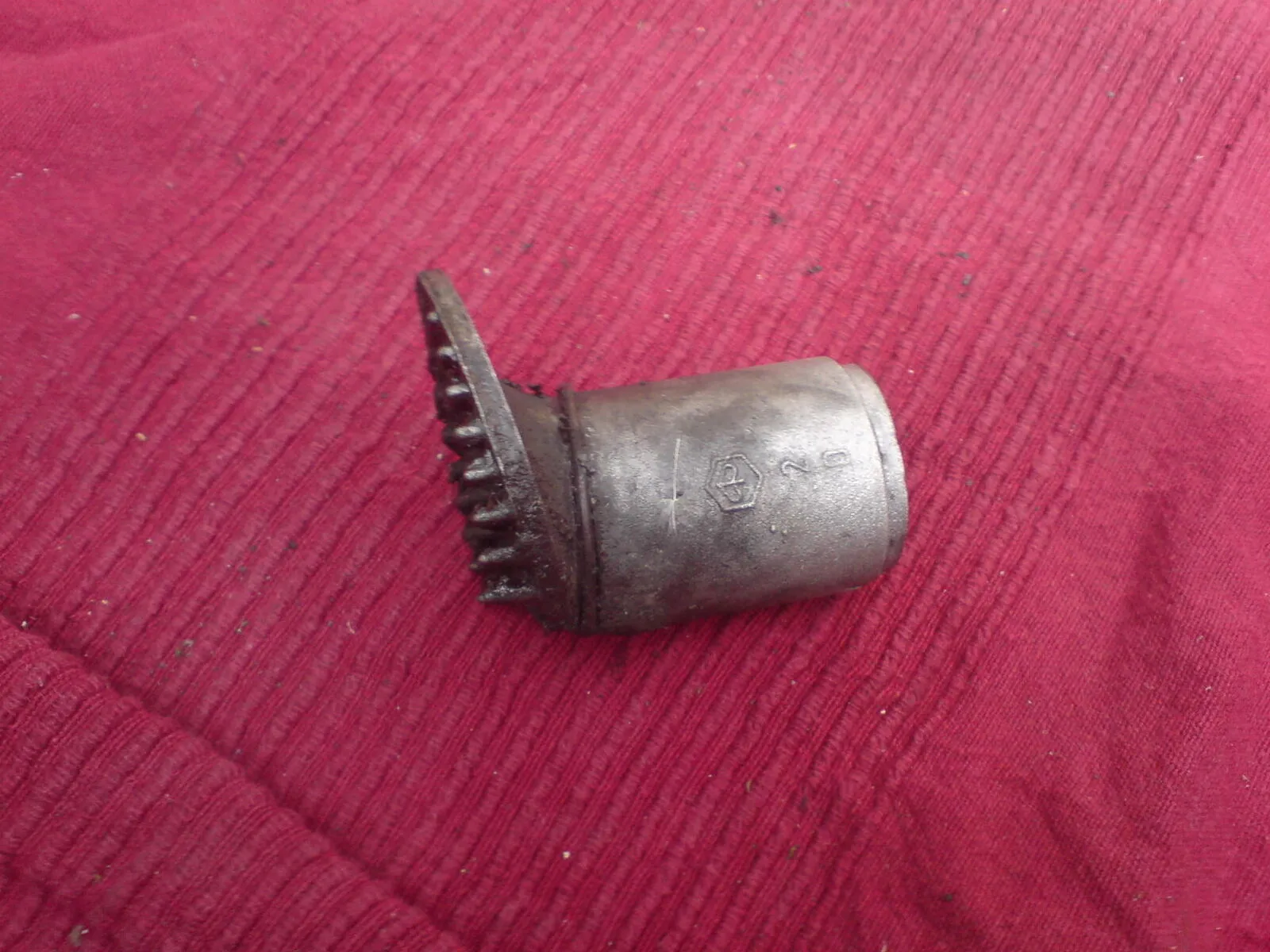

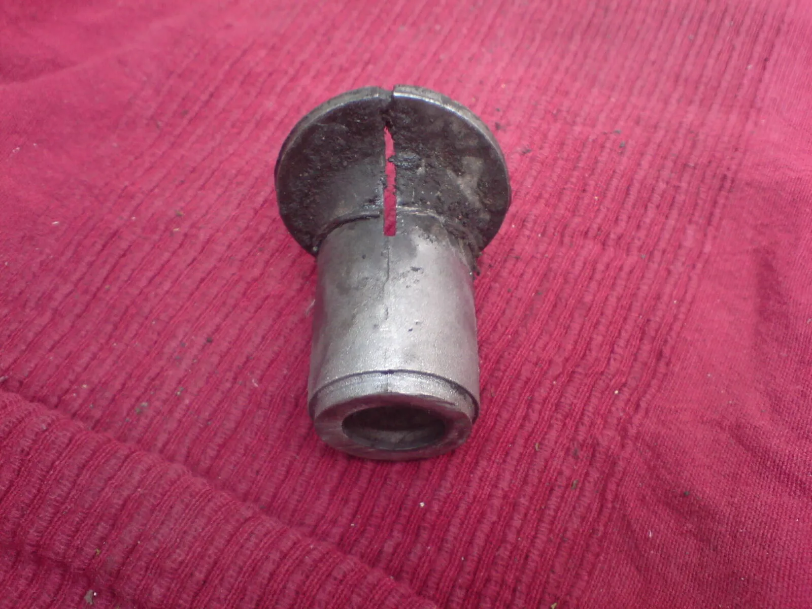

Ich hatte doch eine Ansaugstutzenhülse drauf, aber irgendwie sieht die ganz komisch aus, und ich glaub nicht original,hab mal ein foto gemacht!
Aber mein Ansaugstutzen ist doch original?!
Vergleich doch einfach mit dem Bild in Post 16.
Finde 4 Unterschiede: Richtige Lösung, die vier Klemmzungen sind abgebrochen. Wahrscheinlich kannst du die Bruchstellen sogar sehen.

da wo die Klemmzungen normalerweise sind, sieht es auch bisken geflext aus,ist auch voll uneben die kante.
naja,die neue hülse ist auf dem weg.

Oh man. Am Ende hat dein Zweiradspezialist da was abgebrochen und da er auf die schnelle kein Ersatzteil bekommen hat, wurde eben gemurkst.
Ist natürlich nur ne Mutmassung und muß nicht auf tote oder noch lebende Personen zutreffen.
Hol dir ne neue Hülse. Bau alles wieder zusammen und dann gib Gummi. -
ja wie gesagt, neue Hülse ist auf dem weg.
aber sieht schon komisch aus, die Hülse die drauf war.
