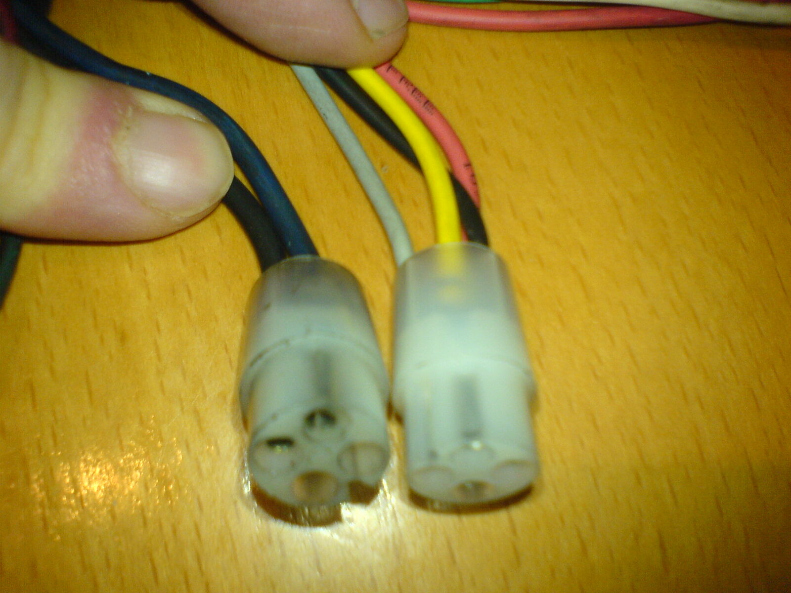

    interessant - mir ist das gar nicht aufgefallen. Weil ich beim Shoppen immer die Option "Nur Artikel zeigen die zu meinem Roller passen" aktiviert hab gehe ich immer davon aus, dass ich das richtige Zeug bekomme..
    Mmkay.. ich häng' da mal ein Bild an (obwohl mir scheint Du weißt genau was hier falsch ist 8))
    Beim studieren der verschiedenen Schaltpläne im Netz ist mir das Teil das ich hab eh aufgefallen: hat 4 Leitungen weg. Wenn ich den Plan nochmal finden würde könnt ich wohl tatsächlich umlöten .. aber warum den PU?
    Gerade der scheint mir richtig verbunden.

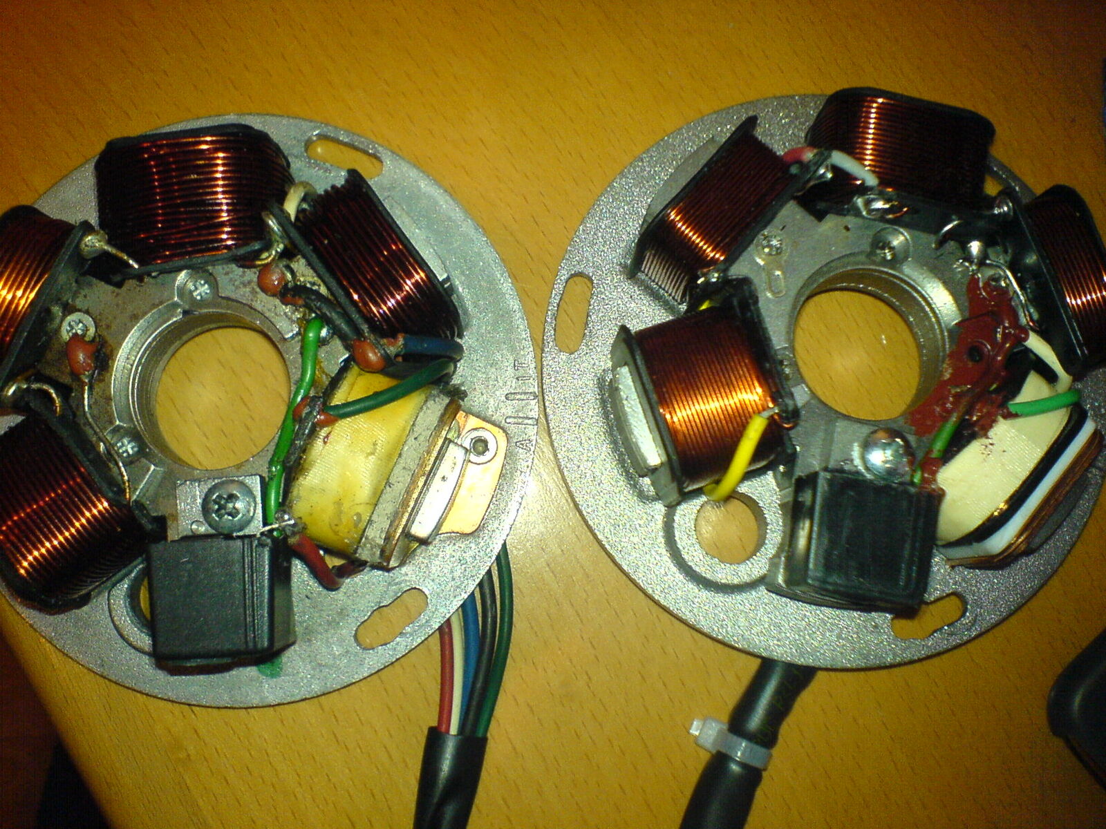

    Noch n 2. Bild mit der ganzen Platte angehängt (aber um das genau zu dokumentieren müßt' ich aus mehreren Winkeln knipsen - aber Du u. die anderen Spezialisten könnt' das sicher auch so erkennen, oder?)
    LG Michael
    Edit: Nachdem ich mir das genau angesehen hab werd ich vielleicht doch umlöten aber nicht den Pickup. Zumal ich beim Sip jetzt mein Modell Orginal-Modell als T5 zugehörig sehe.. oder vielleicht brauch ich genau das 90 W Modell und lass es lieber .. hmm ?(
