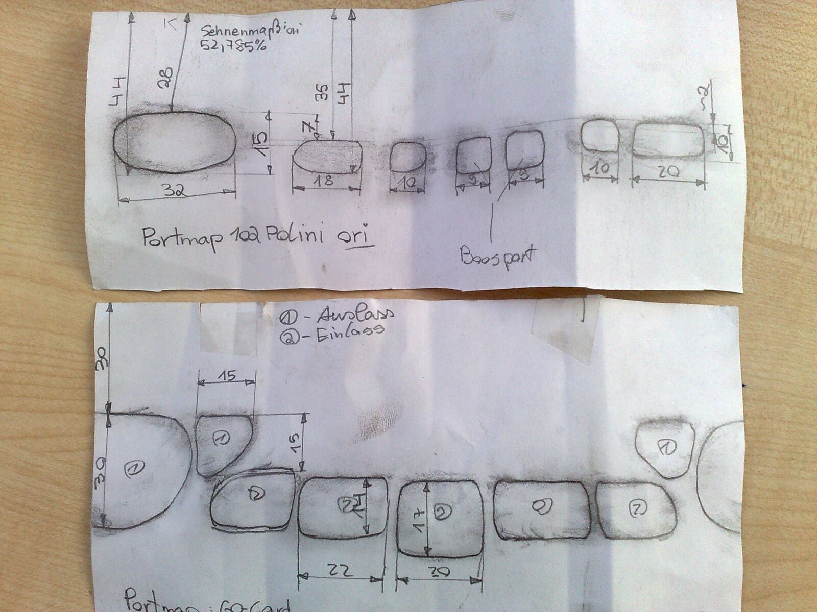

Also hab laut Portmap gerechnet. As 142,3257 und Üs 66,9767. Da 1mm höherlegen 4,186046 Grad bewirkt müsste ich laut meiner Überlegung den Zylinder um 10mm höher legen, um As 186 zu ereichen, aber das kann ja nie stimmen. Bitte um Gedankenstütze

Ja hätte schon ein paar Mongos die das könnten, möchte aber alles selber machen, was halt möglich ist. Nun wie dick muss einmal der Spazer für AS 180 und ÜS 120 und eimal für ÜS 131 AS 186? könnte mir da jemand weiter helfen? .

Nein Überströmer sollen so bleiben, ansonsten wird es mehr ein Gebastle. Krig ich dann die Steuerzeiten durch ändern des Hubes schärfer?Oder wie jetzt?

Überströme und Einlass schön polieren, den ASS soweit wie möglich öffnen. Denk mal ein größerer Vergaser wäre eine Überlegung wert, da der 112 nicht besonders kühlt. Auserdem kanst du auch die Überstöme und den Auslass im Zylinder polieren... -

Halllo Freunde des Vespatunings,
ich möchte kostengünstig meinen 102Polini optimieren um mehr Leistung zu haben, auserdem will ich sehen wie viel es an Mehrleistung bringt den Zylinder höher zu legen(für Steuerzeiten) und den Auslass zu erweitern. Nur habe ich nicht so viele Erfahrungen mit den Steuerzeiten und darum kommt ihr ins Spiel.
Ich möchte meinen Polini left verbaut lassen und forerst meinen 19Del'Orto. So zu meinem aktuellen Setup: Überströme gefräst, ori LüRa,3.00Übersetzung, ori Zündung, sie läuft so an die 75km\h.
Den Zylinder möchte ich wie schon gesagt höher legen und den Auslass mehr öffnen, natürlich Trapetzförmig. Als Zylinderkopf denke ich an einen 112ccm Malossikopf(112ccm weil ich den günstig bekommen wüde
) oder einen selbst gedrehten, da ich in meiner Schule Maschinen bereitgestellt bekomme, doch ist die selbstanfertigung eines Zylinderkopf ein sehr komplezes Thema.Nun, welche Steuerzeiten sollte ich anstreben und kann mir auch jemand sagen wie groß der Auslassquerschnitt für den Polini sein muss?
Kann zur Zeit leider meine Steuerzeiten nicht messen, weis die jemand?
Hab ein Portmap angefärtigt und mein Sehnenmaß beträgt: 52,785%. Auserdem verbaue ich Malossikolbenringe, wo ich doch 70% anstreben könnte.Freue mich auf hilfreiche Rückmeldungen eurerseits.
