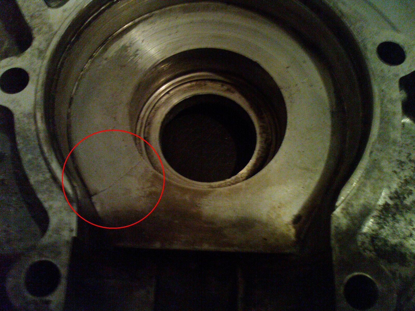

Wie sieht denn der Lagersitz vom Kurbelwellenlager aus und geht der Riss da auch durch?
Also der Lagersitz sieht meiner Meinung nach noch gut aus, der Riss geht auch (noch) nicht in den Sitz hinein... DIe Ursache könnte evtl. sein, dass das alte Lager komplett am Socken war! Daher wahrscheinlich auch das Spiel in der Kurbelwelle! Dann denk ich ist eins zum Anderen gekommen, Lager am A****, Kurbelwelle läuft nicht mehr rund - verzieht sich, Kurbelwelle fester vom Material her wie Motorblock -> Riss! Keinen Plan ob das stimmt, aber so hätt ich's mir erkärt...
Meint ihr also, ich soll einfach mal hinschleifen und schaun, wie weit der Riss rein geht? Im Moment ist halt ein "Huckel" an der Stelle, wo sich der Riss befindet! Wenn ich's abschleif und ne Art Nut mach, dann würd wenigstens nichts mehr reiben... -

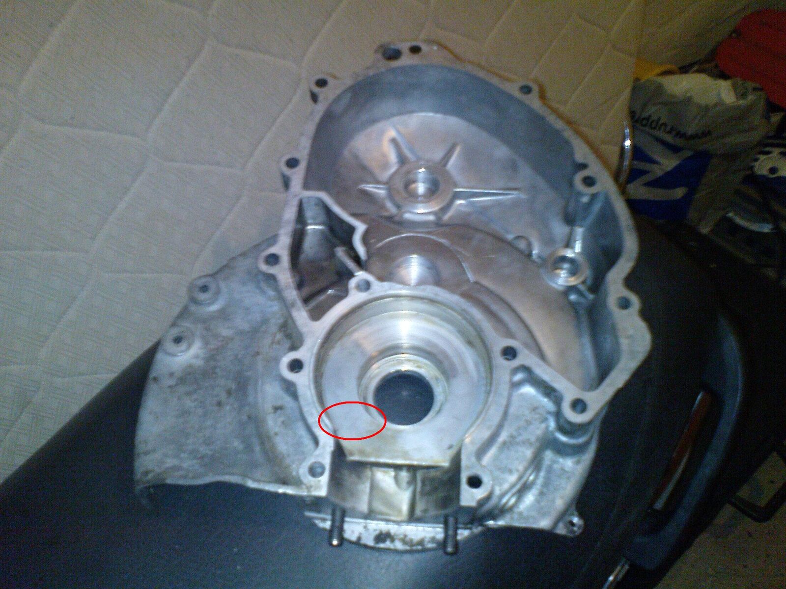

Musste gestern mit Entsetzen feststellen, dass der Motorblock meiner 50N neben dem eigentlichen Sitz des Kurbelwellenlagers einen Riss aufweist!
Der Riss (roter Kreis) geht im angehängten Bild auch noch links die "Wand" der Aussparung für die Kurbelwelle hoch! Wie tief er ist kann ich aber leider nicht sagen...
