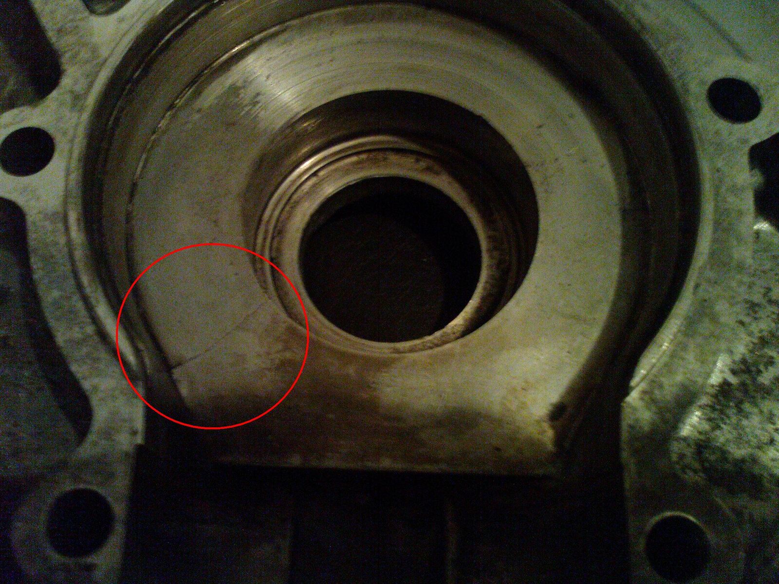

    Es ging die letzten Tage leider nicht wirklich viel weiter mit meiner Vespa... Gestern allerdings hab ich dann wieder voller Elan angegriffen & dem Rahmen und dem Motorblock eine gehörige Waschkur verpasst! Der ca. 1,5cm dicke Dreck der letzten 39 Jahre ist also nun endlich Geschichte! jubel
    Nachdem die letzten Lager durch aufschweißen einer Mutter, einem Stück Holz, einer Gewindestange und einer weiteren Mutter + Beilagscheiben gelöst waren, gings dann abends ans "Feinputzen"...
    Die erste Hälfte des Blocks war nicht weiter schlimm, sogar die Silentblöcke waren auf ne halbe Stunde draußen! 8)
    Allerdings kam deim Putzen der zweiten Hälfte dann der Schock - ein Riss im Motorblock in der "Aussparung", in der eigentlich die Kurbelwelle läuft... ;( Auch die Kurbelwelle hat scheinbar gut gelitten, sie hat sowohl radial als auch axial ein paar Millimeter Spiel! Zur Veranschaulichung ein paar Bilder...
    Danach war für mich gestern Sense, heut gehts an Lösungssuche....

    Oh mein Gott, woher kommt denn sowas?

    Frag mich ned, es war auf jeden Fall ein derber Schlag in die Fresse, als ich des gestern gesehen hab... Das Lager der Kurbelwelle war totaler Schrott, wahrscheinlich hat deswegen auch die Kurbelwelle soviel Spiel! Ich denk dass die Welle einfach nicht mehr rund gelaufen ist und dass daher der Riss kommt! Der Sitz des Kurbelwellenlagers scheint aber vom Riss verschont geblieben zu sein, hab aber noch nicht wirklich einen Plan wie's weitergeht, wahrscheinlich erstmal sachte schleifen! :S

    Jo hab grad dein Thread gesehen und gelesen. So eine Scheisse wa? Aber das mit der Nut Fräsen und mit Kaltmetall find ich nicht schlecht. Denn mehr als nicht klappen kann es ja nicht. Aber zumindest ist es ein Versuch wert. Letzte möglichkeit wär wirklich von der Schweisser-Schule Pentling den Riss zuschweissen lassen und dann Planfräsen lassen.
    Schweisser-Schule? Hast du da Connections hin oder kann da jeder einfach was machen lassen? Mich irritiert nur das Wort "Schule"! ;) Einen Erfahrungswert was vor allem den preislichen Aspekt angeht hast du aber wohl nicht, oder?

    Also da kann jeder hin. Hab dieses Jahr im Frühling meine Motorhälft (LiMa_Seite) aufschweissen lassen, da ich nach dem Fräsen nen Riss hatte. Kostete 20€, machen ihr Arbeit sehr gut. 2 Kumpels fahren auch ihre Hälften hin da sie auch Einlass fräsen wollen.

    Habe jetzt gerade bei der Schweisserschule angerufen & wie's aussieht würde es ca. 40-50€ kosten, allerdings können die es mir nicht mehr planschleifen bzw. -fräsen! D.h. ich hätte das nächste Problem! Wenn wenigstens meine Kurbelwelle noch ok wäre... :wacko: Hat zufällig jemand eine im Angebot?
