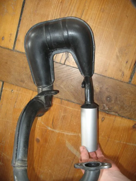

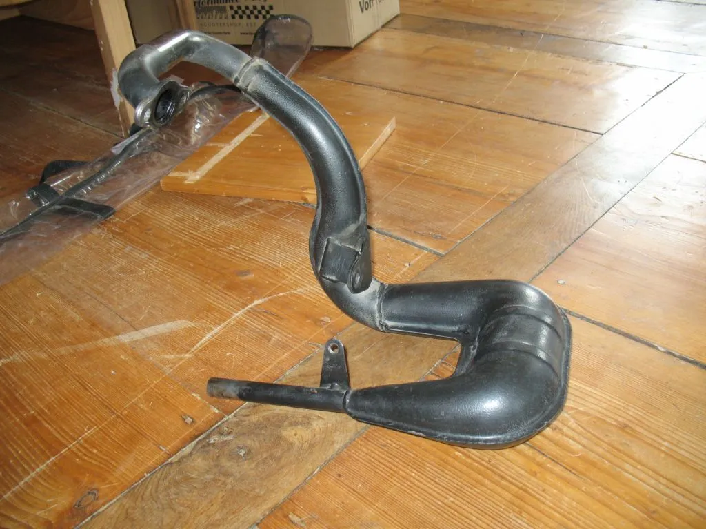

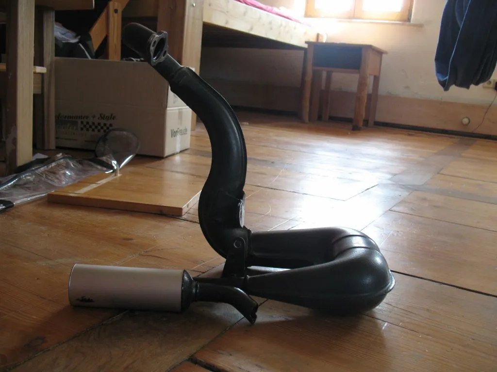

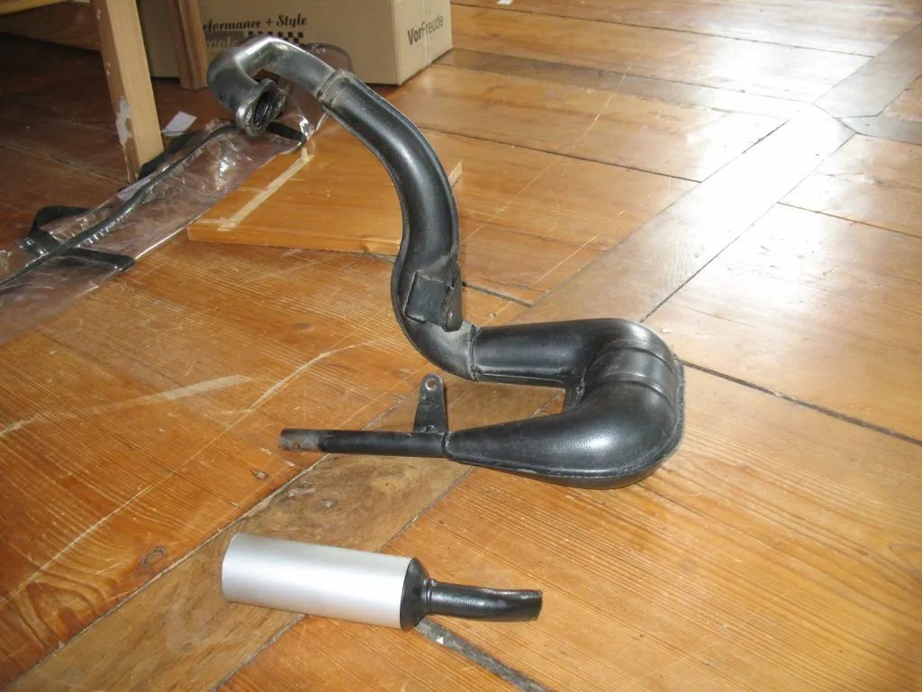

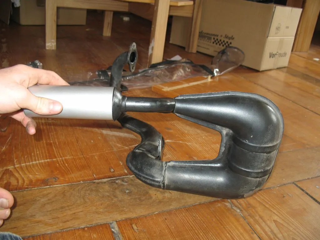

ich habe eine frage an die Auspuff spezialisten also ich hab einen polini Right hand wo der Endschalldämpfer abgebrochen ist prinzipiell ist es ja egal wo der Endschaldämpfer sitzt solange der resonanzkörper nicht beeinflusst wird oder ? weil dann müsst es ja eigentlich gehen wenn ich den endschaldämpfer direct hinter den resonanzkörper schweiße oder ? oder hat das auswirkungen auf die leistung ?
Ich hoffe auf den bildern wird ersichtlich wie ich das meine. denn dadurch wäre der Auspuff 1. nicht merh so lang und dadurch unauffälliger und 2. bricht der ESD vermutlich nicht so schnell weider ab

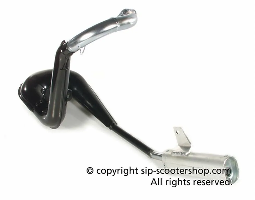

ja das ist mir klar wenn ich nen neuen kauf kauf ich natürlich dne rihctigen aber ich hätte 2 angebote für nen gebrauchten polini rechts aber beide sind für XL würdet ihr dne gebrauchten nehen oder leiber nen neuen ?
also müsste eigentlich ein polini right hand für XL auf mein V50n passen ? oder ?

was ist eigentlcih genau der unterschied zwischen dem polini Right hand für XL und für V50 ?
