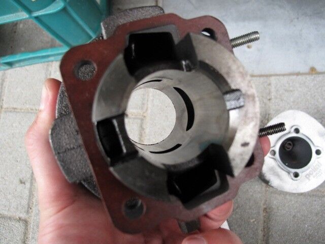

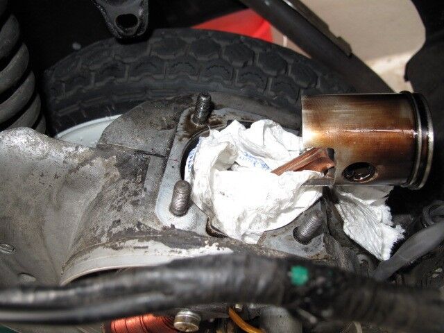

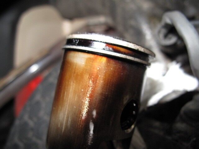

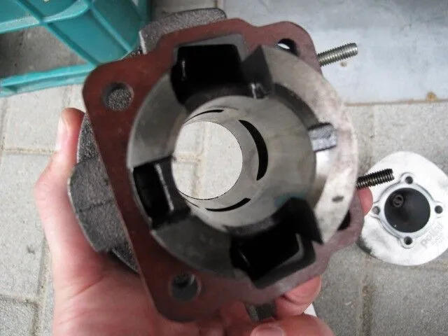

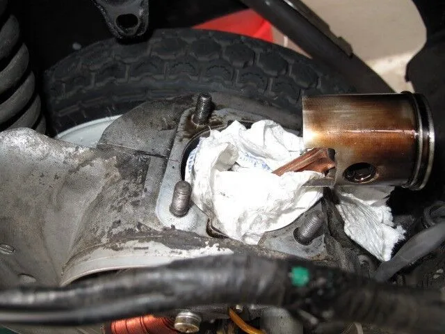

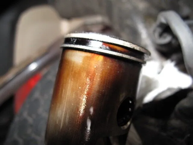

So, ich habe eben mal den Zylinder abgebaut und folgendes gefunden:
Zylinder, Kolben, Kolbenringe sehen in Ordnung aus. Keine fühlbaren Rillen, keine zerbröselten Ringe, Fläche vom Zylinderkopf zum Zylinder ist auch dicht. Aber wie es aussieht, war im Bereich der linken hinteren Zylinderfußschraube (Stehbolzen) eine Undichtigkeit. Zumindest sieht der Ölfleck danach aus. Was mint Ihr? War das undicht? Kann das der Grund für die geringe Kompression bei warmem Motor gewesen sein? Falls ja, wie bekomme ich das dicht? Neue Fußdichtung? Zusätzlich Dichtmasse?
