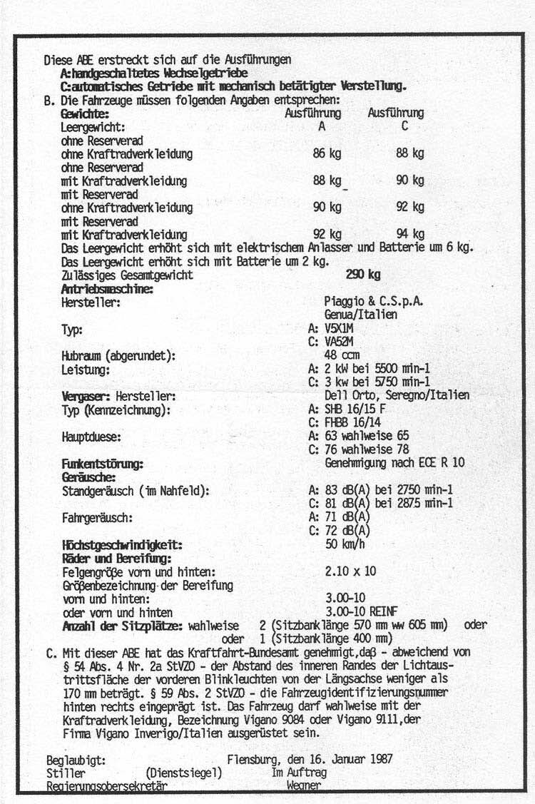

Wie alt ist das Benzin ? Vergaser mal reinigen ?. Hier im Forum gibt es tausende Anleitungen. Zündkerze überprüft ?
Bedüsungen original steht auch in der ABE siehe Bild . Hier bei einer XL2

Warum nimmst du keine originale Düse ?
Die PK XL2 mit FHBB 16/14 Vergaser hat eine 74 er Düse.War bei mir verbaut, obwohl in den Papieren 76 wahlweise 78er HD steht.
Die PK XL mit SHB 16/15 Vergaser 63 wahlweise 65 HD.
