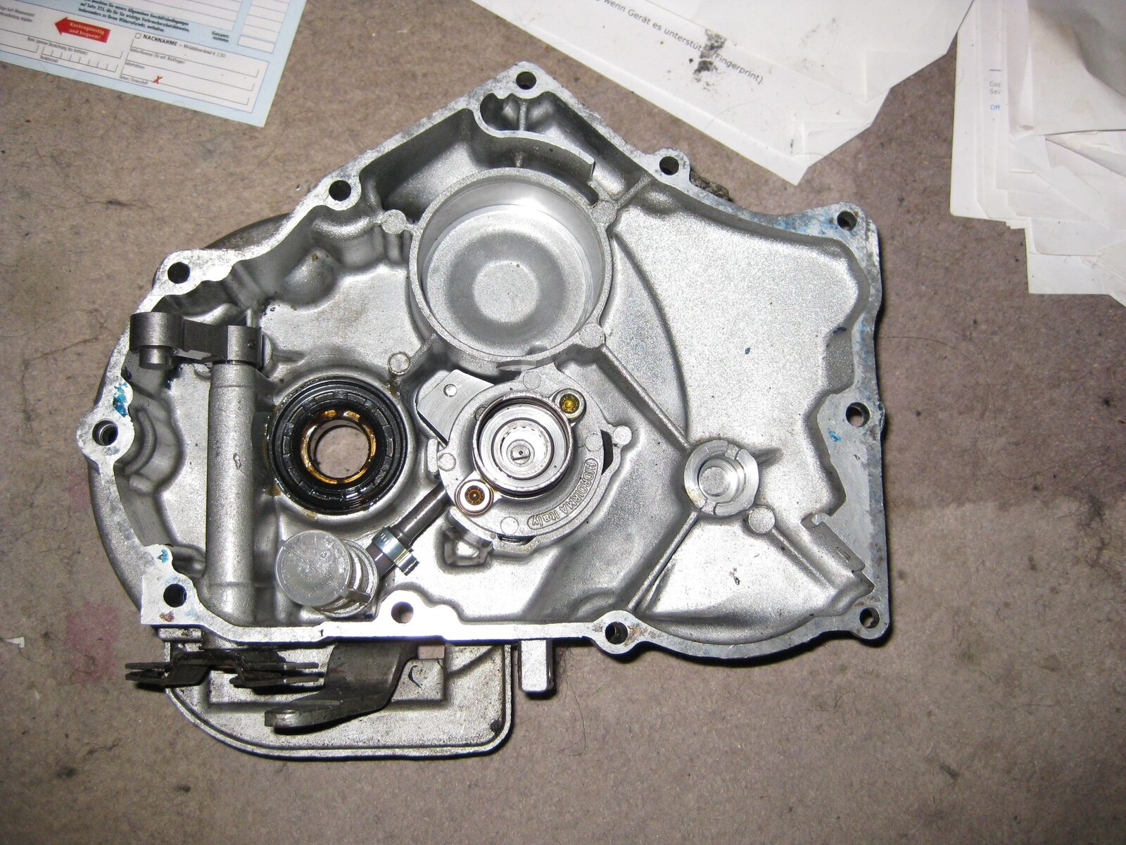

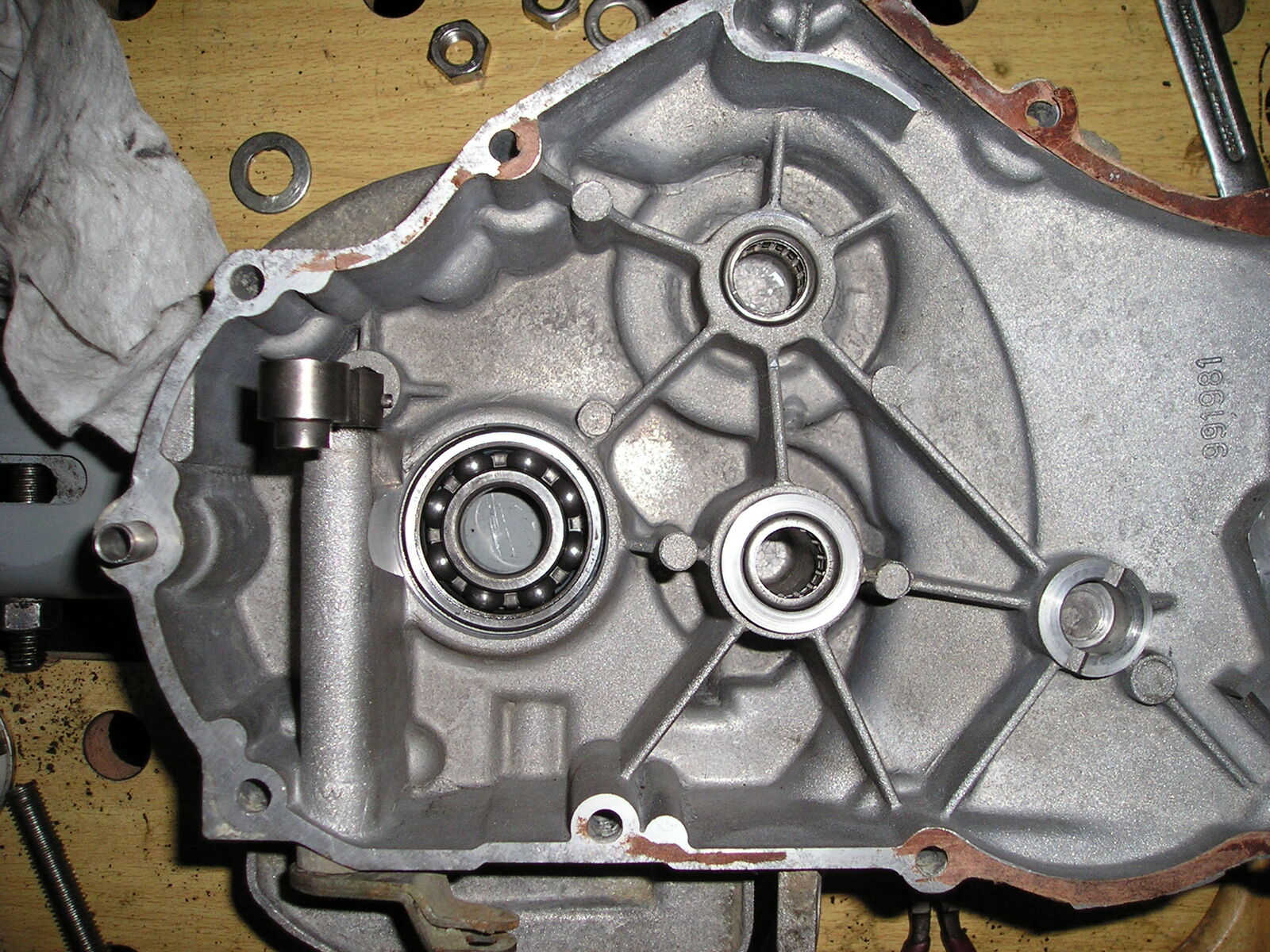

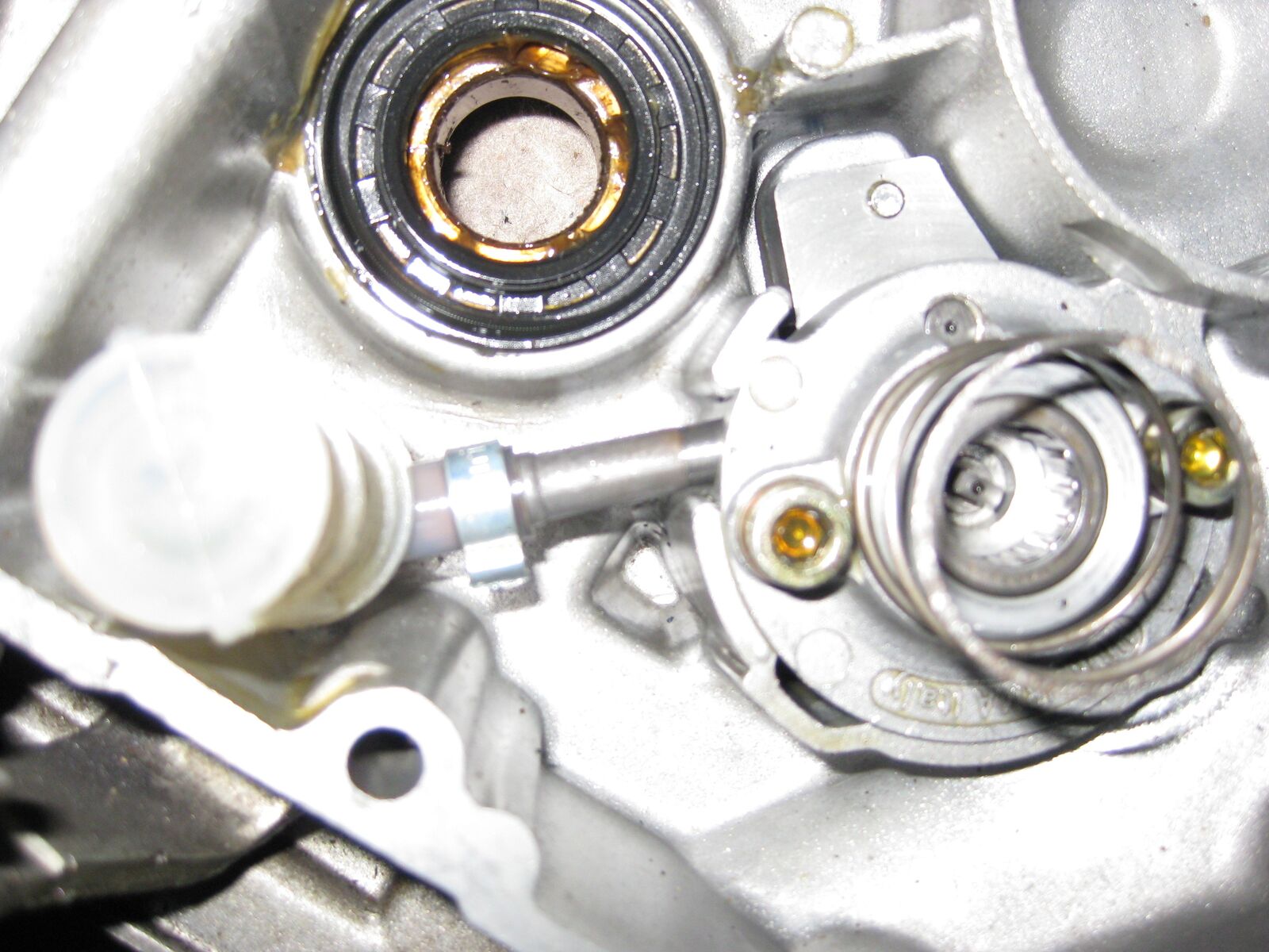

Nö , es gibt da schon entscheidene Merkmale. Die Plurimatic oder XL1 hat im Getriebe eine Ölpumpe eingebaut die mittels Öldruck und Fliehkraft die Riemenscheibe steuert. Die Xl2 hat keine Pumpe und funktioniert mit einer Feder und Fliekraft. Siehe Bilder.

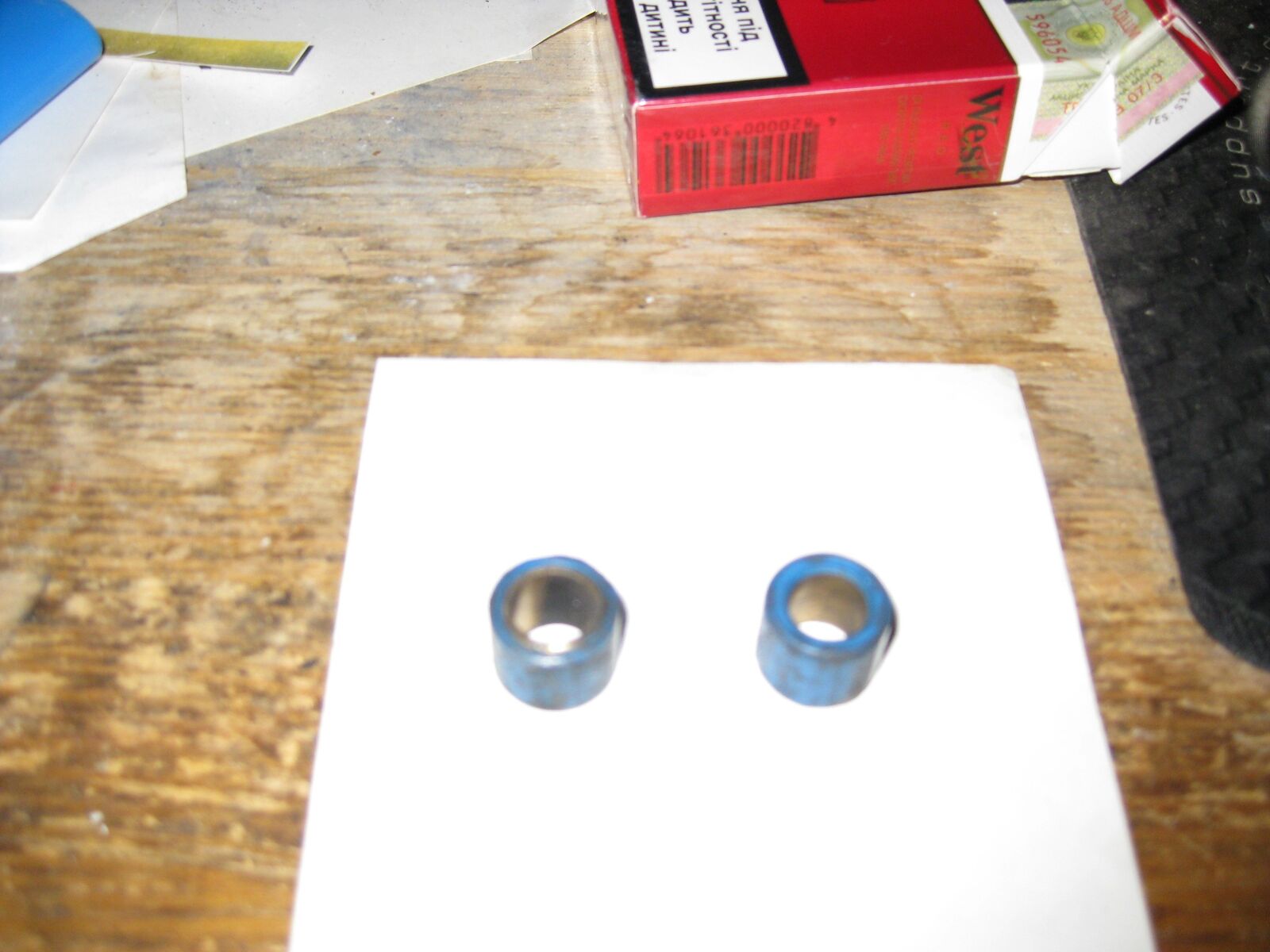

PS: Ein Foto von selbst gedrehten Variorollen die Super funktionieren. Messing Kunstoffüberzug.
PS: Die ersten beiden Bilder ist von der Getriebegehäuseabdeckung XL1(Plurimatic nit Pumpenansaugung)
Das dritte von einer XL2 (ohne Pumpe und Ansaugung)

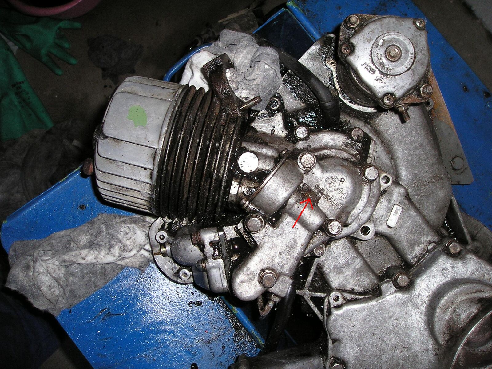

Meinst du die Schraube ??
Damit kann man die Ölmenge nicht einstellen.Das ist eine entlüftungsschraube der Ölpumpe.
Die Ölmenge ist abhängig von der Drezahl des Motor`s.Sie kann mann nicht einstellen. Die Pumpe ist aufgebaut wie ein Uhrwerk.
Sie funktioniert auch , wenn alles richtig zusammengebaut ist und das Gehäuse gefüllt ist , bestens.
