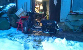

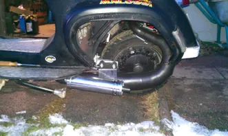

Hab heute Nachmittag nochmal ne halbe Stunde über gehabt und schnell den Motor eingehängt. Gefällt mir so schonmal ganz gut. Die vordere Trommel muss ich hald noch schwärzen...ansonsten super...schön rattig
Vergaser bleibt jetzt erstmal der 28ger draufgepfuscht mit dem Verbindungsgummi bis der Stutzen von MRP wieder verfügbar ist.
Hab den Motor jetzt soweit schonmal auf Volllast abgestimmt. Bin jetzt bei HD 115...dreht sauber aus, passt soweit, muss mal checken was das Popometer da sagt.
Standgas und Teillast sind noch sauber zu fett.Gibts da Bedüsungsvorschläge? Hab noch wenig Plan von dem PHB Zeugs. Morgen poste ich mal die vorhandenen Düsen.
Hab mal den 2ten Clip von oben genommen bei der Nadel.
Soderla, hier noch 2 Bilder vom akutellen Zustand
