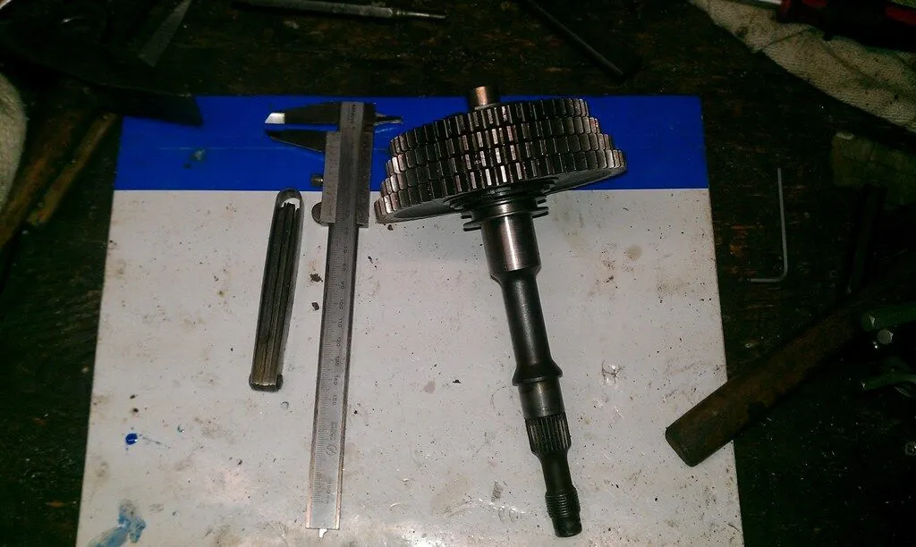

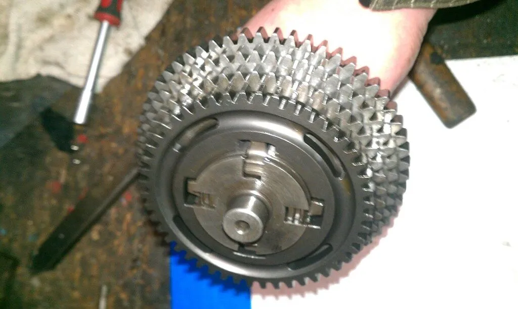

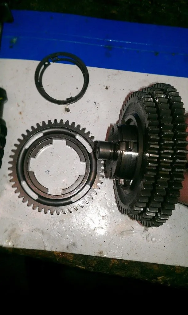

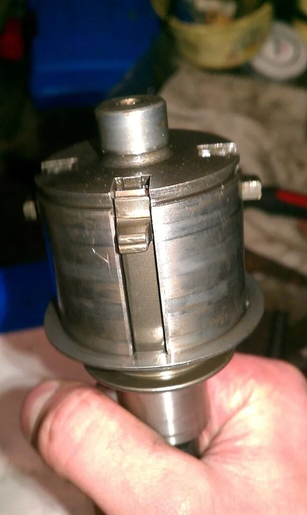

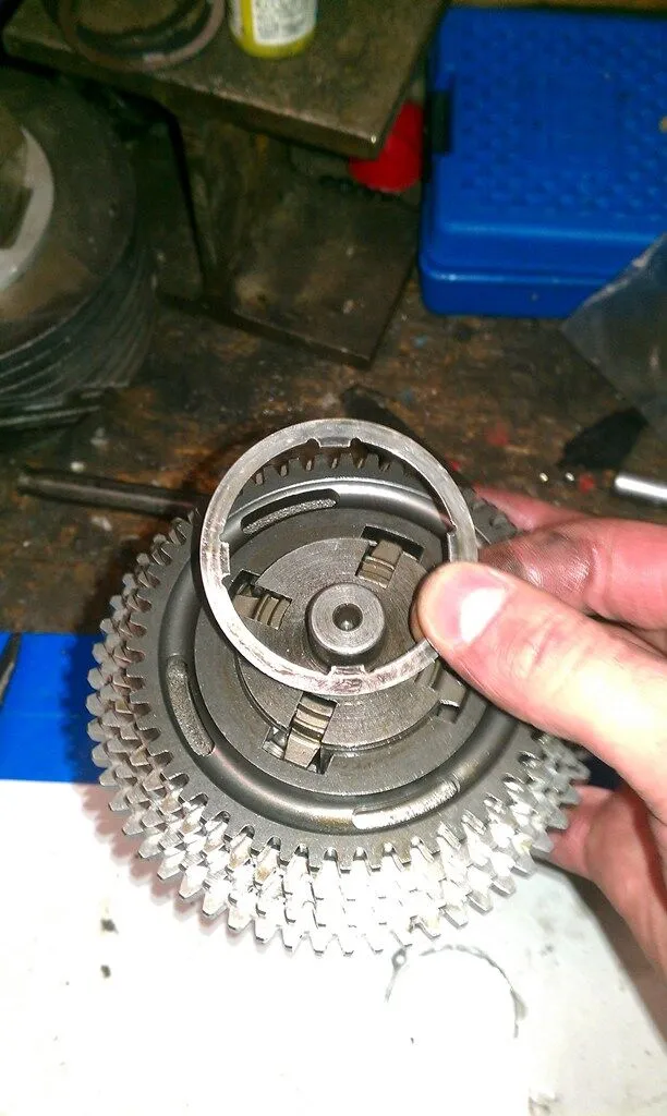

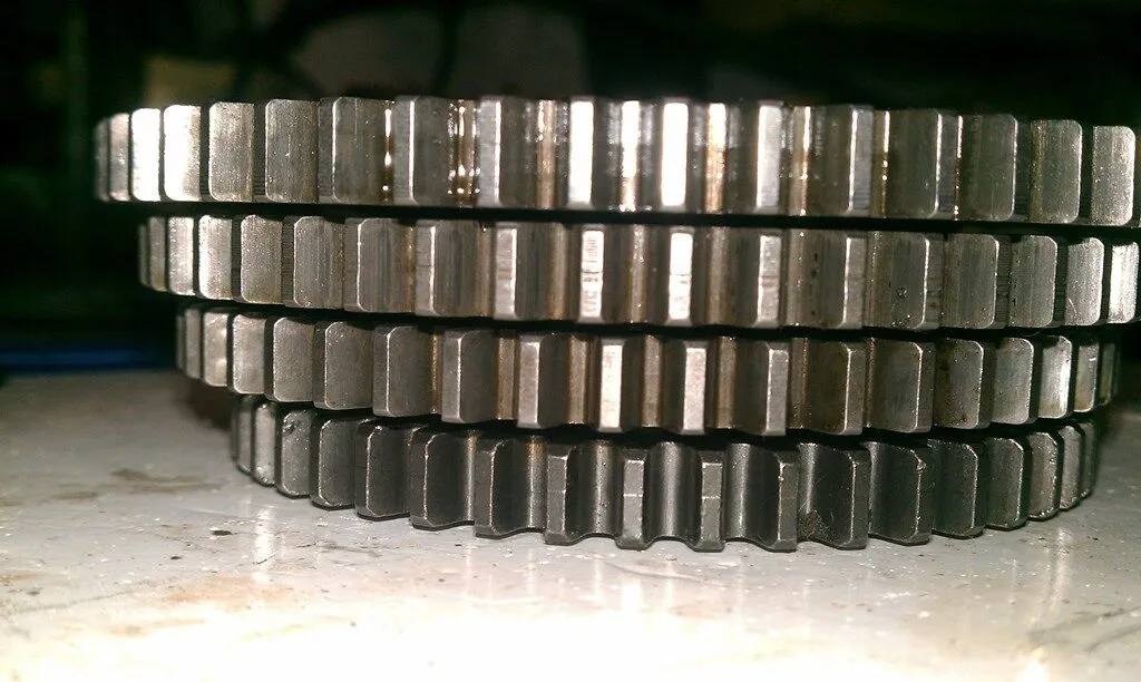

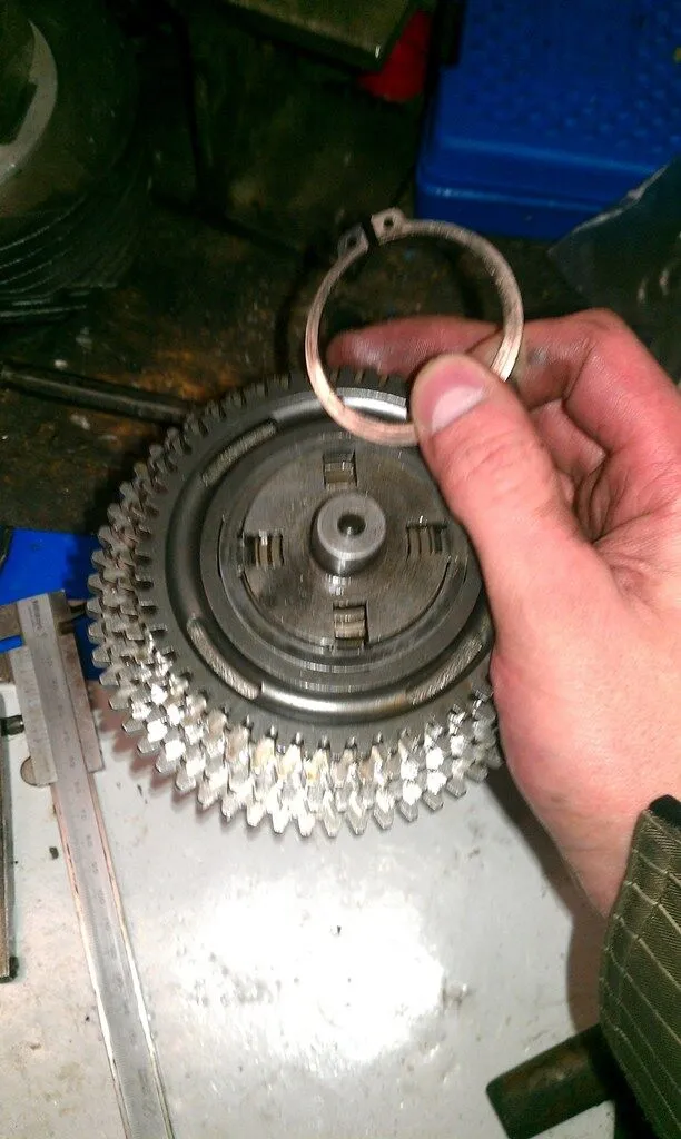

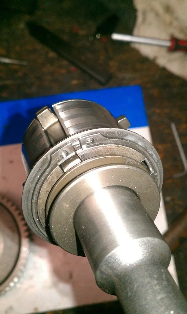

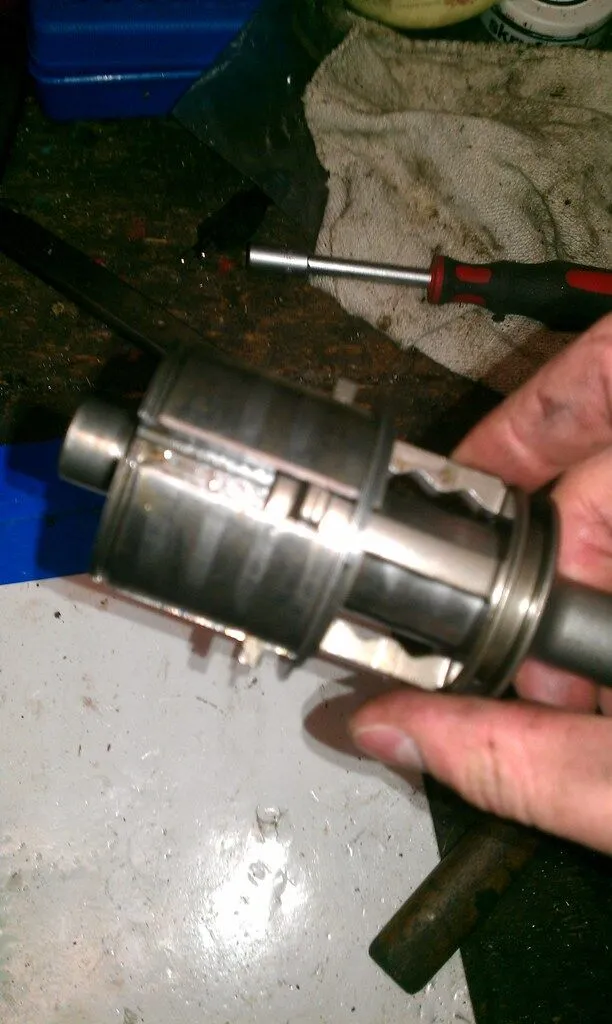

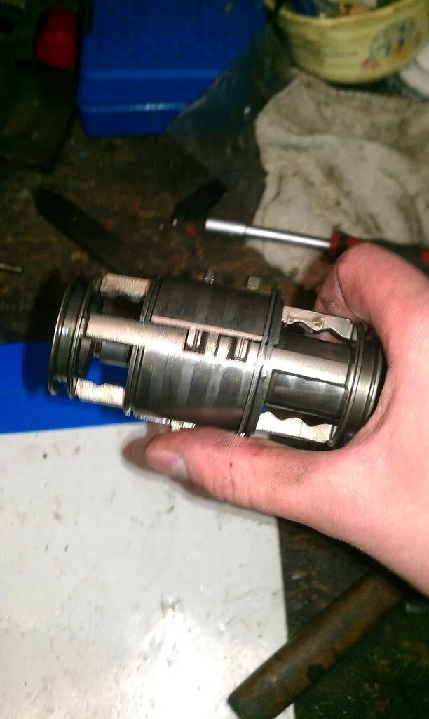

    So hier noch ne kleine Anleitung...hab das Ding nicht ganz zerlegt...die Bilder erklären aber alles!
    Hier mal ein Foto vom Normalzustand
    Benötigtes Werkzeug:
    - Sicherungsringzange
    - Messchieber (oder Bügelmessschraube...ist aber übertrieben)
    - Fühlerlehren
    Ich fange immer wie folgt an:
    Oberen Seegerring demontieren
    Dann kommt schon die erste Distanzscheibe zum Vorschein
    Dann nehme ich die Zahnräder im Paket oder auch einzeln herunter
    Hier sieht man den unteren Seegerring und die untere Distanzscheibe...den müsst ihr zum Schaltklauen wechsel natürlich auch demontieren. (Mache ich auf den Bilder nicht, da meine klaue schon neu ist)
    Dann gehe ich wie folgt vor: Ich ziehe die Schaltklaue ein paar Gänge nach unten (ich würde nicht empfehlen, sie so komplett rauszuziehen!) relativ weit unten, so im Bereich des Leergangs ist die Feder mit den 2 Kugeln...
    Zum Schaltklauenwechsel nehme ich immer eine alte verschlißene her die ich einfach von oben nachschiebe (Bilder)...unbedingt leichten Druck auf die zu wechselnde Klaue ausüben, da ansonsten die Gefahr besteht, dass die Kugeln heraushüpfen wenn ein Spalt entsteht...dann wirds etwas komplizierter ohne Spezialwerkzeug.
    Naja dann gehts im Prinzip wieder genau rückwährts. Natürlich alles schön sauber machen!
    Dann unten den Sicherungsring montieren, die Distanzscheibe und die Zahnräder
    Achtet darauf, dass ihr die Zahnräder richtig herum einbaut!
    So solls sein:
    So NICHT:
    Ja...dann baue ich immer zuerst die alten Distanzscheiben ein.
    Dann wird erstmal geprüft....laut Piaggio soll das Spiel zwischen 0.15 und 0.40 mm sein.
    Mein Getriebe habe ich jetzt auf 0.20 ausdistanziert. Sollte reichen um sauber schalten zu können.
    Hoffe es stehen nun keine Fragen mehr offen.
    P.S.: Für Schäden und sonstiges hafte ich nicht ;)
