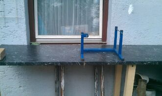

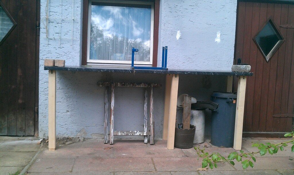

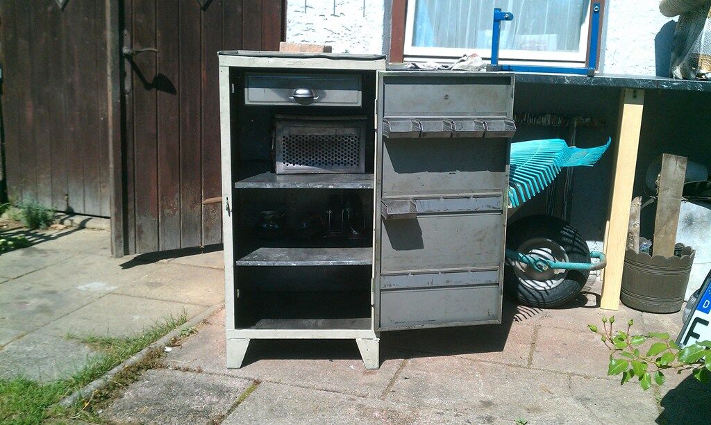

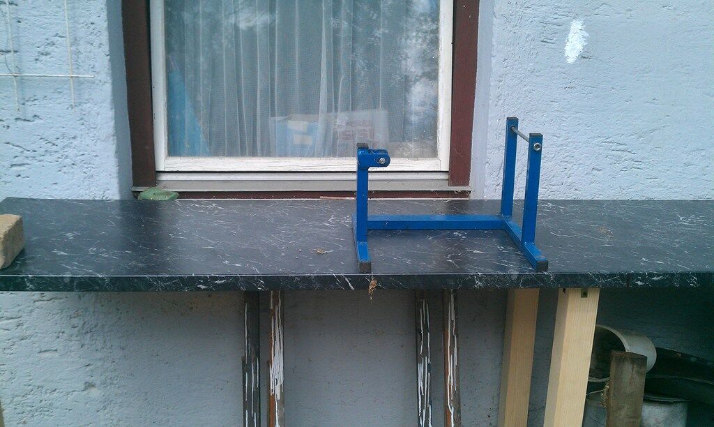

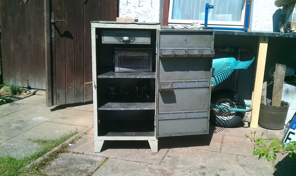

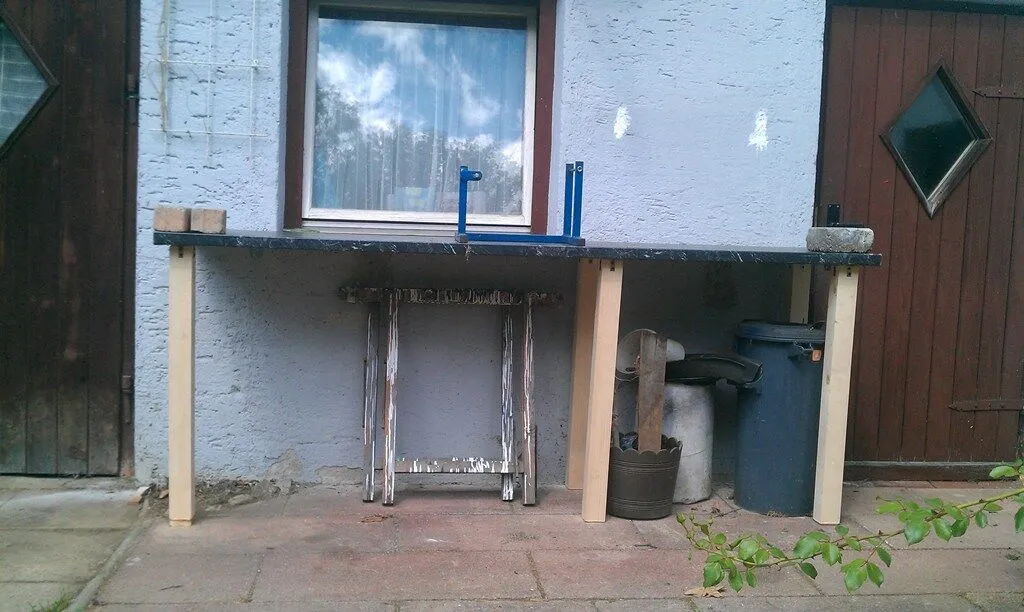

    Hab lauter schöne Werkstattupdates
    Die Outdoorwerkbank war mal eine alte Küchenplatte, jetzt auf 90cm in idealer Arbeitshöhe :)
    Den Werkzeugkasten hab ich von der Firma bekommen. Uraltes geiles Teil, von Schäfer :D
    Wird jetzt geupgradet mit großen drehbaren Rollen unten, da bin ich grad dran.
    Wofür man nicht alles Zeit hat im Urlaub :)
