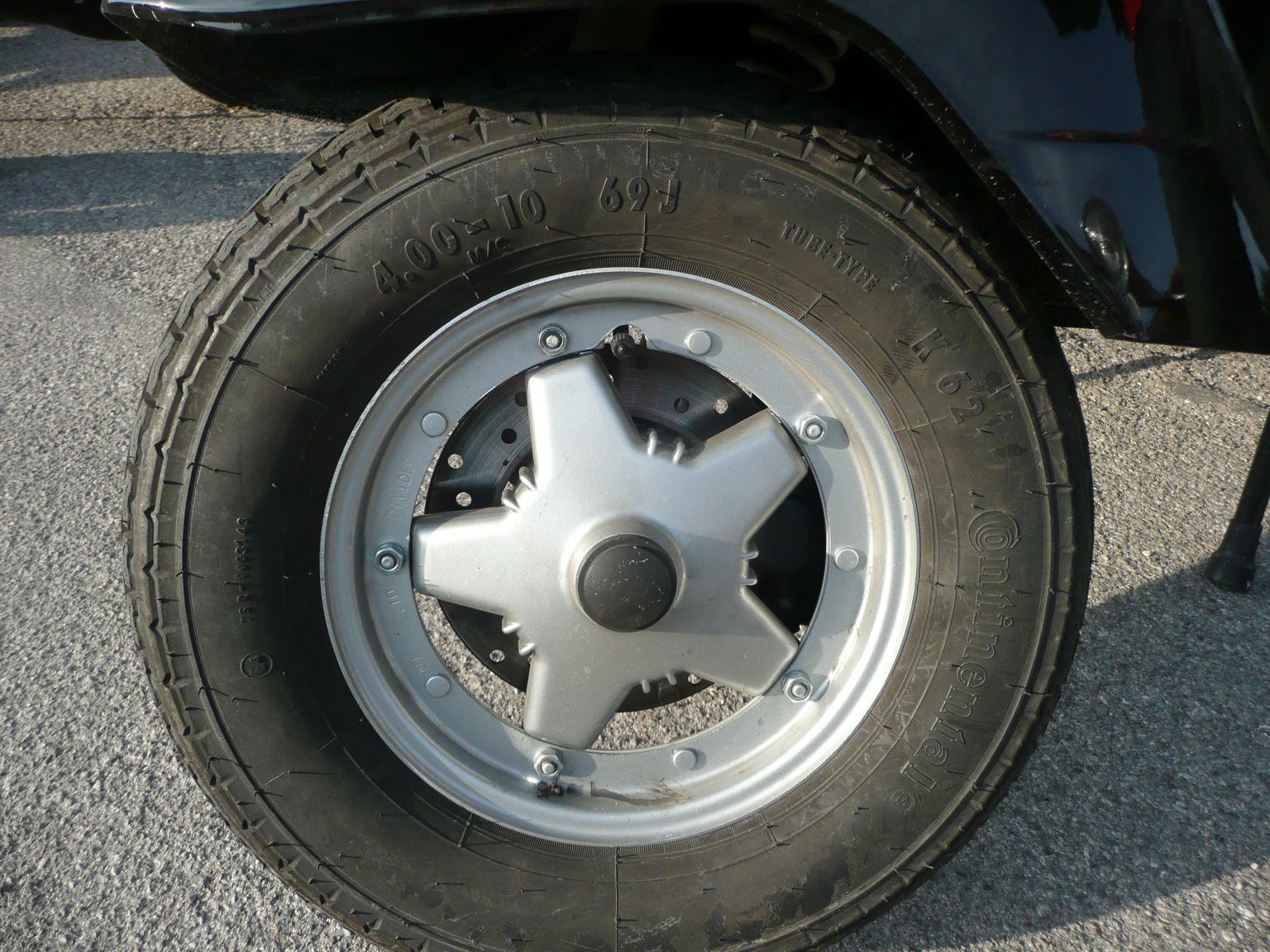

    muß mein Hinterrad wechseln, weil es runter ist.
    Hatte einen Conti Zippy 1 drauf, anscheinend gibt es den nicht mehr.
    Bestell entweder den Scooty TL, oder den Conti Twist TL in 3.50 x 10.
    Kann ich auf meine PX auch nen 4.00 x 10 montieren?
    101,6mm wäre der Breit, oder!?
    Bekomme ich das Rad dann hinten noch rein?
    Danke für eure Mühe :S

    • September 22, 2012 at 00:56
    gehn tut es... Fahrverhalten? anders :D

    • September 22, 2012 at 10:01
    Hinten passt das nicht ohne weiteres. Zulässig sind an der PX sowieso nur 3.50-10, alle anderen Größen müssen nach Einzelabnahme durch den TÜV in den Papieren eingetragen werden. Zumindest, wenn man sich Ärger ersparen möchte.

    • September 22, 2012 at 21:00
    Hehe, das ist so ein richtiger Schubkarrenreifen.
    Wieso willst du 4.00 - 10?
    Ist doch Käse, der ist zwar ein halbes Zoll breiter aber dafür auch ein halbes Zoll höher, das sieht nicht gut aus...verfälscht zudem den Tacho vorne und wenn er hinten passen würde die Übersetzung hinten verlängert er.
    Nimm lieber breitere Latschen die gleich hoch sind ;)
