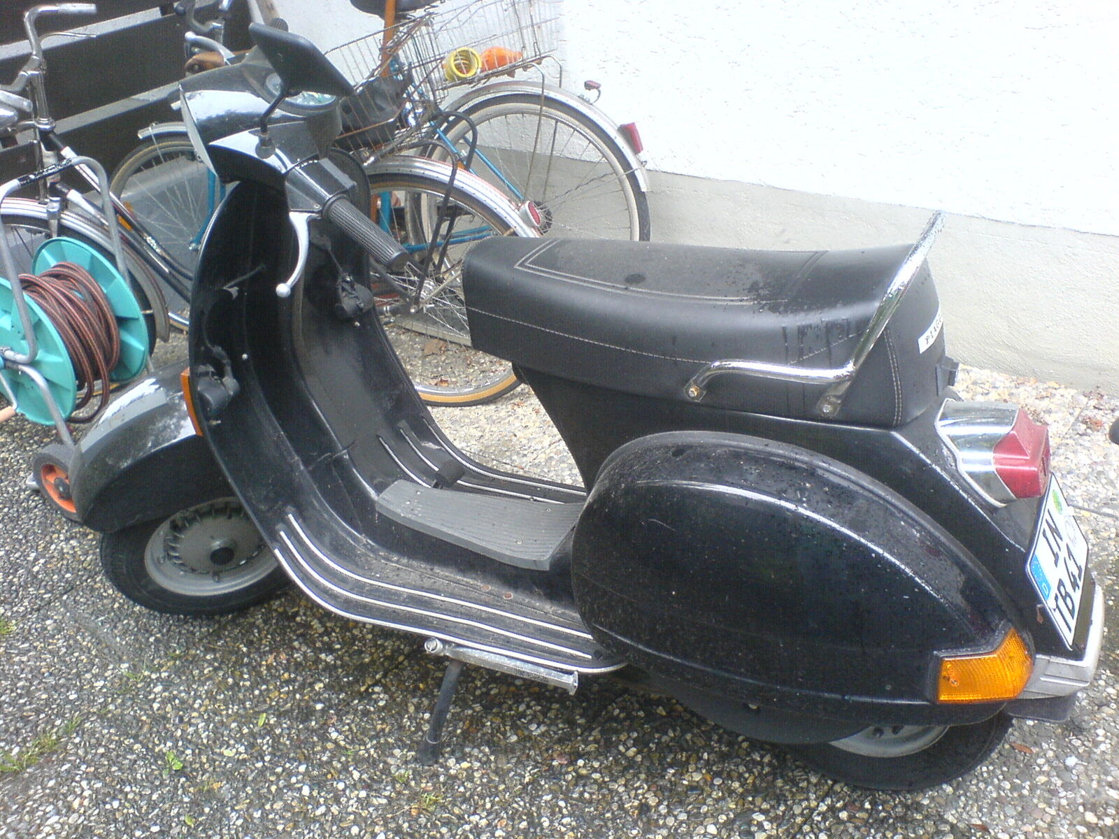

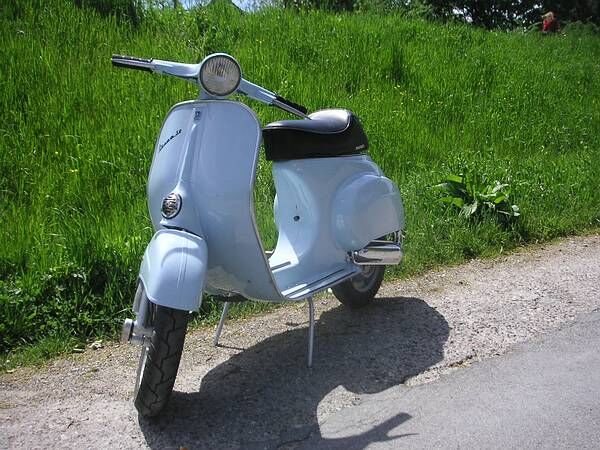

    Hab momentan leider im Moment keine fahrbereite Vespa, nur die schwarze PX 80 die ihr unten sehen könnt, an der wird aber im Moment nur geschraubt um sie für den Verkauf fit zu machen.
    In ca. sechs Wochen werde ich aber ein Fahrzeug ähnlich dem himmelblauen Vepatraum hier besitzen. Farbe und Modell wird gleich sein, nur Doppelsitzbank und anderer Auspuff.
