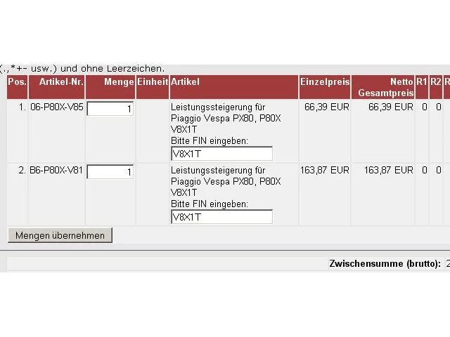

    ich habe mich im Forum schon über das Problem erkundigt, dass die px 80 ziemlich teuer in der Versicherung ist solange
    die Höchstgeschwindigkeit 77 km/h beträgt. Nach kurzem herumforschen bin ich auf die Seite von alpha technik
    gestoßen auf der es eine Leistungssteigerung von 77 auf 81 km/h gibt.
    Auf dem Bild seht ihr 2 Leistungsteigerungen................könnt ihr mir den Preisunterschied erklären? Danke im Vorraus
