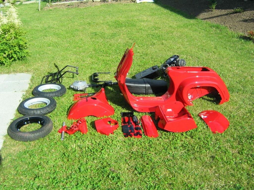

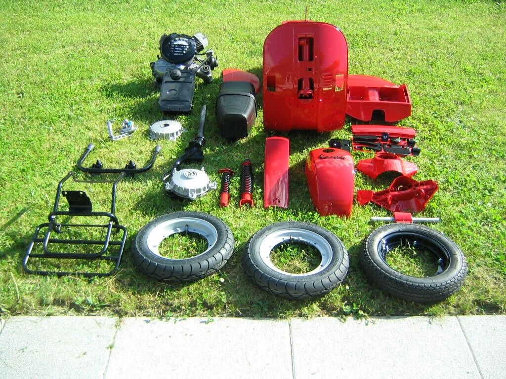

    So es hat zwar wieder etwas gedauert, aber jetzt ist das gute stück endlich fertig!
    Passt jetzt zwar nicht mehr zur Überschrift aber egal.
    Hier mal paar Bilder vom Ergebnis. Sobald das Wetter wieder passt gibts Bilder vom zusammengebauten Zustand...
    Danke an Alle die meine ganze Fragen beantwortet haben. Ist ja meine erste Vespa.

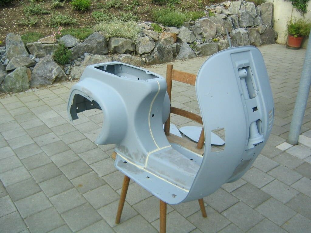

    ja war ohne grundieren. hatte aber alles schon vorbereitet und hab nach dem Abholen grundiert. der kleinteil entlacker ist n bekannter... die strahlen bei empfindlichen teilen sogar mit gemahlenen kirschkernen!!!
    hab 80 euro für alles bezahlt. Incl. Ständer, Gepäckträger Handschuhfach Kaskade, Bremspedal, Bremstrommeln Dämpfer. Hatte die Kleinteile bei nem Spezialisten und den rahmen ganz normal sandstrahlen. Hat jeweils 40 euro gekostet
