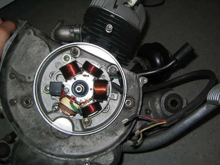

    probier nun schon mehrere Tage an meiner Elektrik rum pk50 Xl I ohne Batterie.
    Hier meine Zündgrundplatte:
    es kommen ein blaues
    ein schwarzes
    ein grünes
    Kabel von der Zündgrundplatte bzw. die drei Kabel gehen in den Kabelbaum...

    sieht gut aus, was du herausgefunden hast, ich habs mir jetzt nicht alles durchgelesen. ist auch gar nicht nötig.
    dein licht geht nicht?
    guck ob die leuchtmittel heil sind, wenn ja, zieh den hupengleichrichter komplett ab, guck obs jetzt geht. gib gas. wenns die birnen haut, ist hupengleichrichter und spannungsregler im sack, wenn die birnen heile bleiben, nur der hupengleichrichter.
    andernfalls:
    zieh die beiden mit gelben steckern versehenen kabel vom spannungsregler ab, miss WECHSELSTROM gegen masse (rahmen) am gelb grauen kabel. da müsste der primärstrom der lichmaschine ankommen. miss wieviel ankommt. steck den stecker in den spannungsregler, miss am anderengelben anschluss wieviel raus kommt, wechselstrom gegen masse. wenn das geht, und zwischen 8 und 12 volt rauskommen, weisst du das bis hierhin alles in ordnung ist. wenn du mit dem meß´gerät umgehen kannst, ist der rest trivial.

    Hab das Problem in der Griff bekommen. Hatte schlichtweg am Klemmbrett irgendwie masse und die stromzufuhr verbunden....
    Hatte aber auch was gutes! Jetzt weiß ich genauestens wie die ganze Elektrik funktioniert und ich kann jederzeit einen kabelbaum auch ohne schaltplan zusammenschustern...
