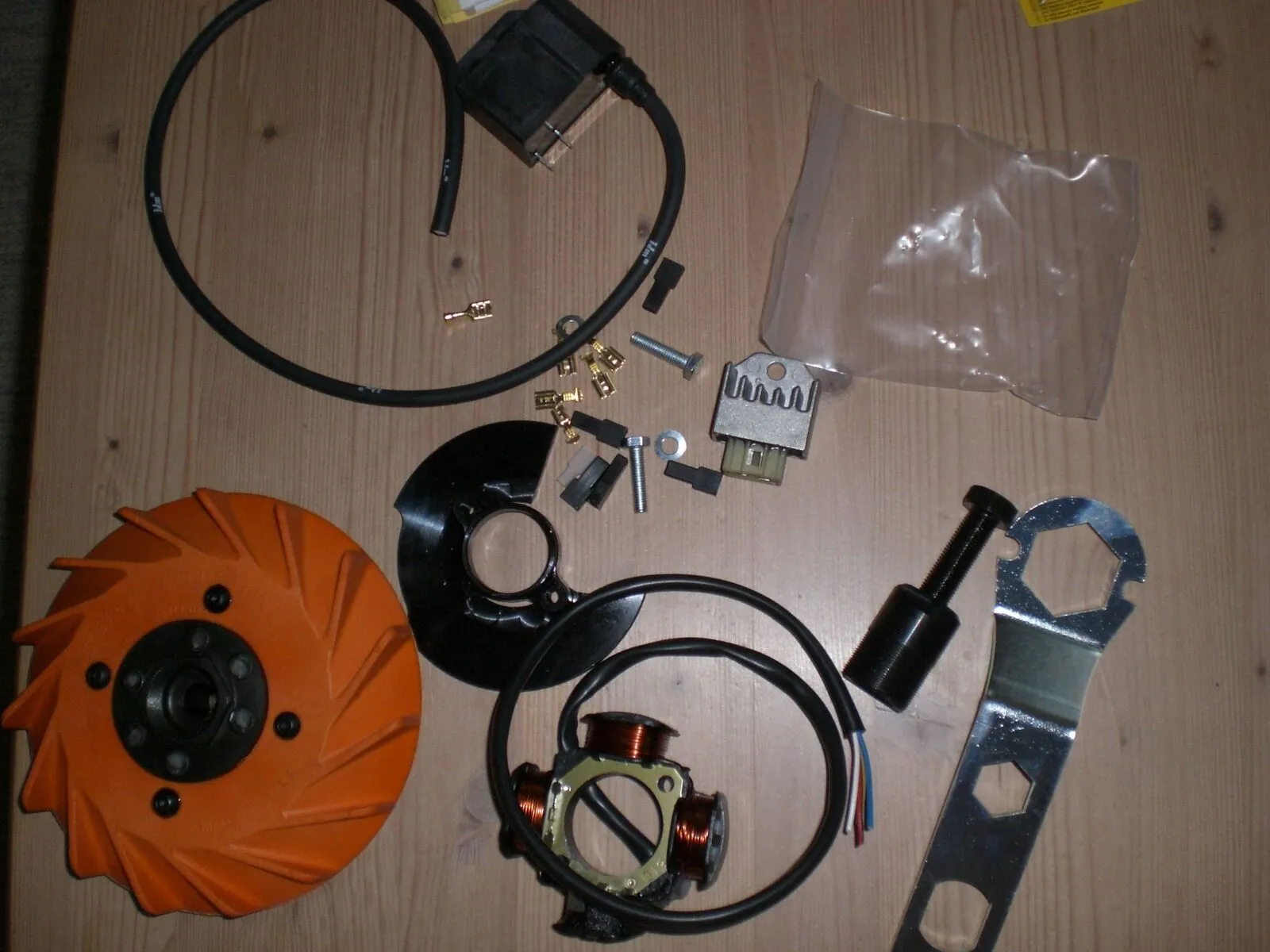

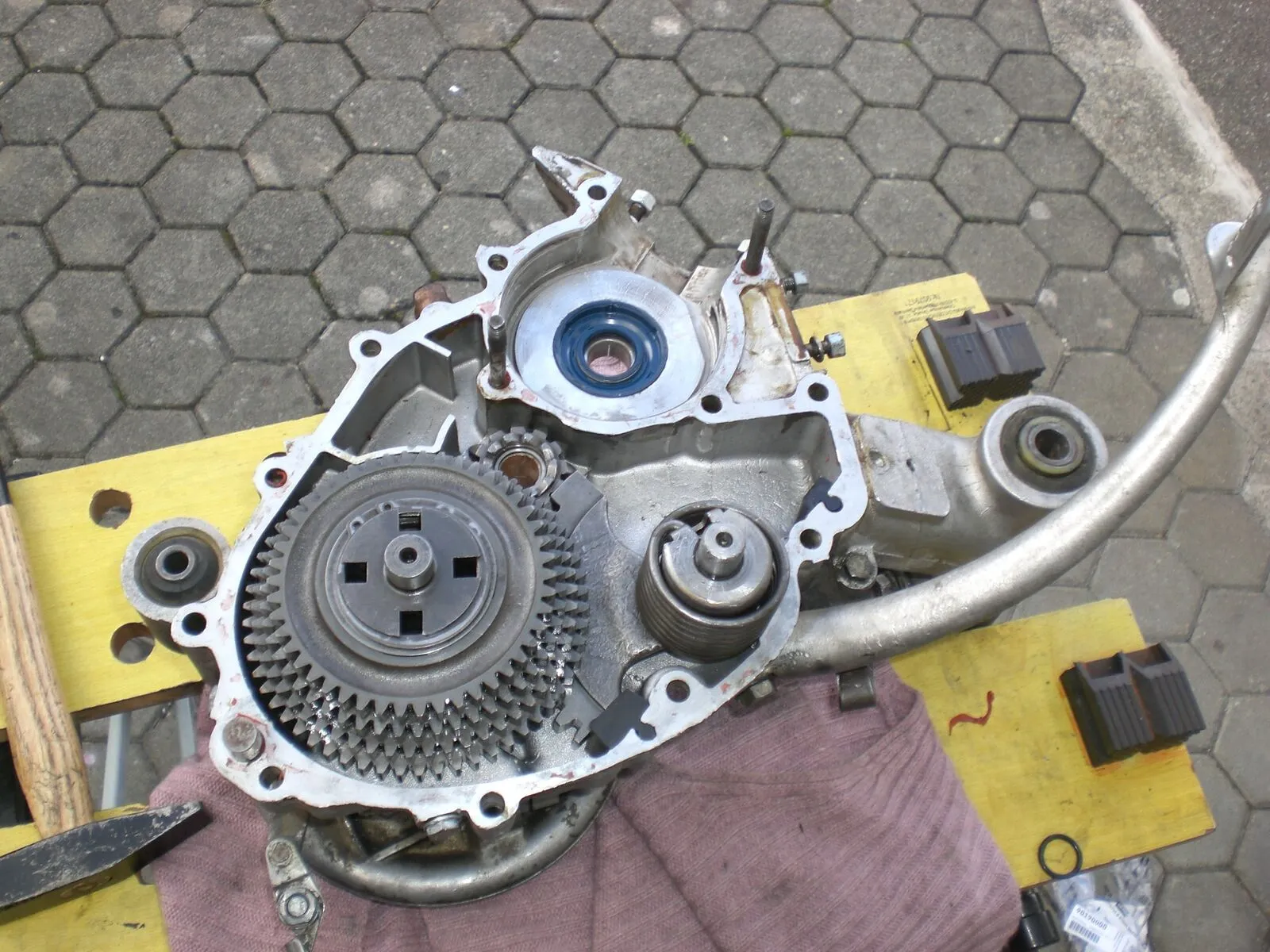

    1. nachdem ich den block wieder gespalten habe ging der kickstarter komischerweise wieder ganz normal. ich glaub auch nicht, dass es das lager der hauptwelle rausgedrückt hat. naja, jetzt gehts auf alles fälle wieder. der motor ist jetzt komplett zusammengebaut und auch schon eingehängt. probellauf mache ich aber erst, wenn die elektrik fertig angeschlossen ist und der franz da ist :whistling:
    2. vespatronic ist da :+2

    nadellager ist draußen klatschen-)
    habe gerade den motor zusammenmachen wollen, dabei ist mir aufgefallen, dass der kickstarter relativ schwer geht. an was liegts??
    hab leider nur das bild:
    edith meint noch:
    das relativ schwer kann man auch als nicht zurückholen bezeichen. er bleibt auf der letzten raste einfach klemmen.um hilfe wird gebenten :whistling:

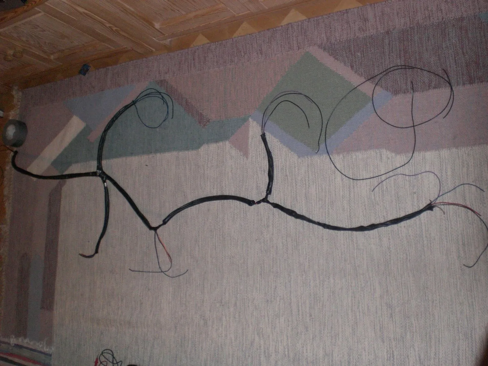

    der plan vom fischkopf ist von den maßen her übrigens klasse.
    mittlerweile habe ich die kabel ein wenig geordnet und nacher kommt der schrumpfschlauch rüber ( wird nur an ein paar stellen ein wenig zusammengeschrumpft.
    hoffentlich klappt das mit der elektrik alles, wie ich's mir vorstell :-4

    über 60km bei dem sauwetter(mit der vespa ^^ ) gefahren um den besch*** dübel zu holen. jetzt hat mich der mut verlassen. morgen werde ich mich an das lager.
    übrigens der kabelbaum ist fertig :-4
    mal schauen, ob ich heut abend noch bock hab das ding durchzumessen,......

    thx @ fishi für den schltplan. ich werde mich aber erst morgen der elektrik widmen :whistling:
