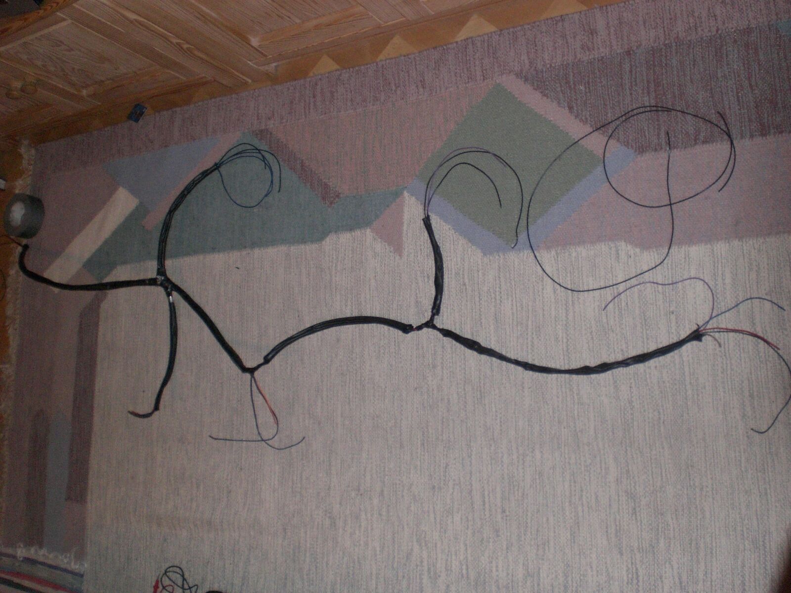

  • sodala,
    kabelbaum ist fertig und wird morgen reingezogen :thumbup:

    den spannungsregler baue ich unter die sitzbank und die zündsule an das querverstrebungsblech im motorraum (sollte normalerweise nicht warm werden). ich denke, dass sollte gehen.
    @all
    kabelbaum ist dirn :thumbup:
    jetzt muss ich anschließen :wacko:

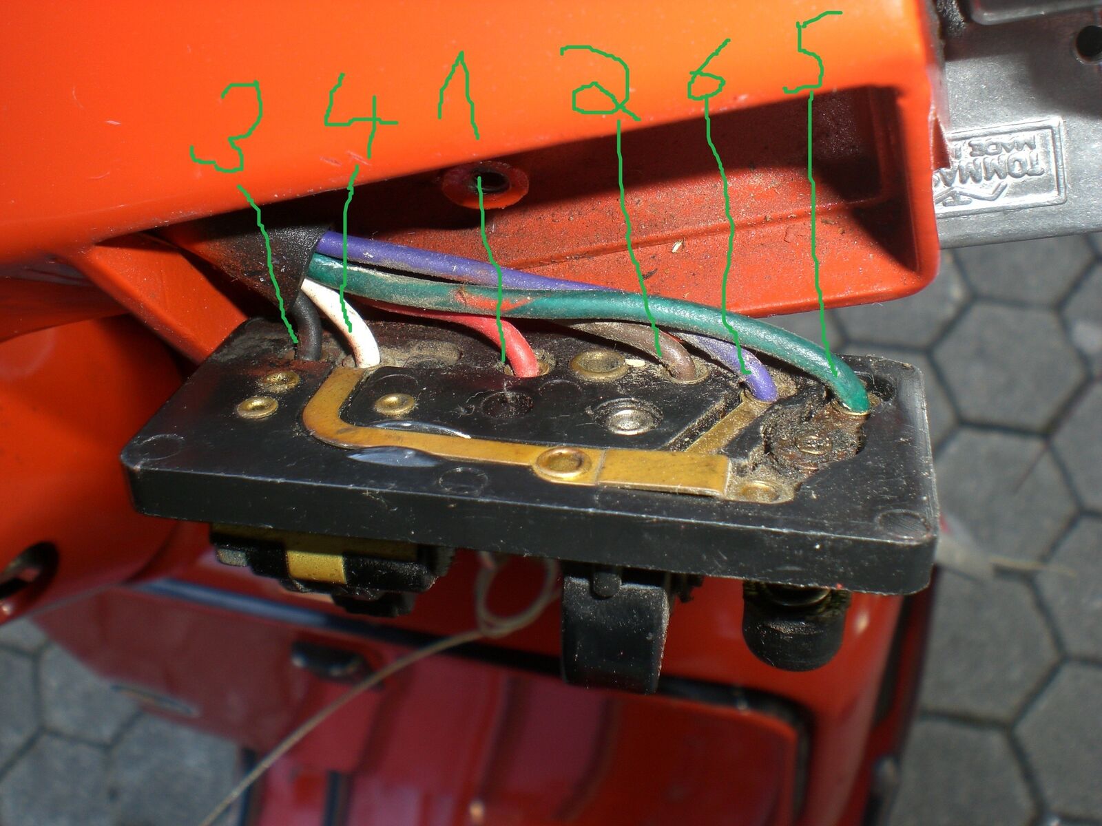

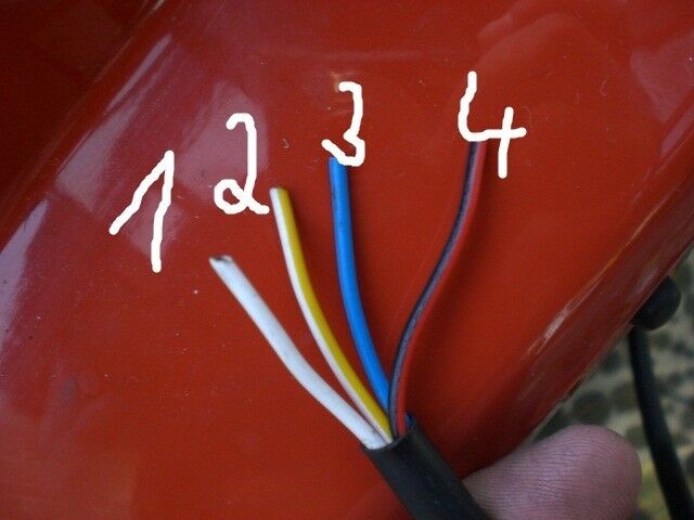

    mein größtes problem ist der lenker. ich hab hier mal bilder des schalters und der anschlüsse, wie sie vorher verlegt waren.
    und die kabel, kommen vom kabelbaum her und wollen angeschlossen werden, nur wie ist für mich ein rätsel :whistling:
    wenn sich einer kurzerhand die bilder schnappen würde und die kabel, mit den passenden nummern durchnummeriert wäre ich ihm sehr dankbar.
    Gruß Fabi

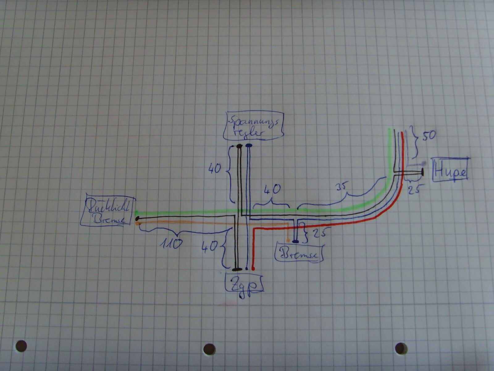

  • hab mal zwei bilder vorbereitet.
    wenn mir einer sagt 4muss mit 2 verbunden werden reicht mir's schon. warum will ich gar nicht wissen :D
    edith1: wobei ich so ner fishi zeichnung nicht wiederstehen kann :thumbup:
    edith2: der kabelbaum ist nach dem fishi muster gestrickt. nur das im schaltplan eingezeichnete grün ist im kabelbaum braun :whistling:
  • du musst da einiges umstrukturieren ;)
    die hupe musst du vom öffner umbauen zum schließer. einfach die beiden plätlich lkinks und rechts hochdrücken und die hupe rutscht automatisch kleins bisschen weiter raus-->wenn du draufdrückst berührts die kontakte -->paaaast
    wie der rest aussieht...keine ahnung...ich hol mir morgen mal meinen lichtschalter heim und zeichen mal :-2

  • ich habe nun probiert das ganze elektrik debakel ein wenig zu vereinfachen und es übersichtlicher darzustellen :whistling:
    1. verbindungsstelle im lenker:
    soll mit dem verbunden werden
    2. verbindungsstelle am kabelkästchen/cdi:
    der kabelbaum entspricht diesem(grüne kabel ist bei mir im roller braun):
    ich hoffe, dass es nun ein wenig durchsichtiger ist :whistling:
  • klick hier für den vespatronik anschluss so wie du ihn haben willst (beitrag 6 ist ausschlagebend)
    wegen deinem lichtschalter kann ich dir nicht helfen, ich kenn den nicht, aber du weißt doch durch den schaltplan von fishi und dessen erklärungen wofür welches kabel ist was am lenker rauskommt. klingel doch einfach mim multimeter deinen schalter durch, dann merkste doch welche kontakte was bewirken, evtl. muss am schalter was modifiziert werden.
