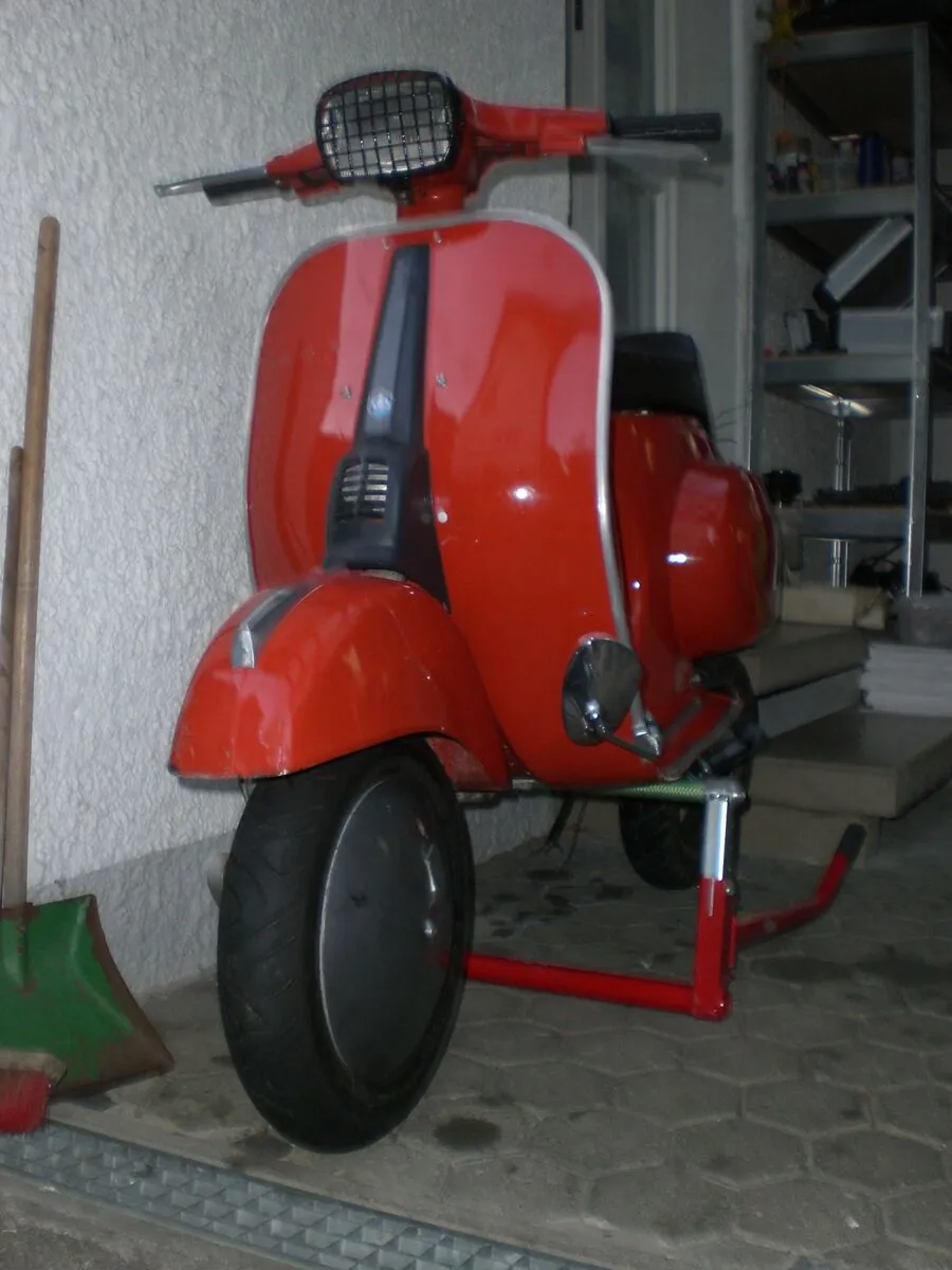

    • August 23, 2010 at 17:23
    ist ne v50 mit fox streifen, handschuhfach, px blinkern, px kaskade und px lenker.
    klassischer italien style eben :love:

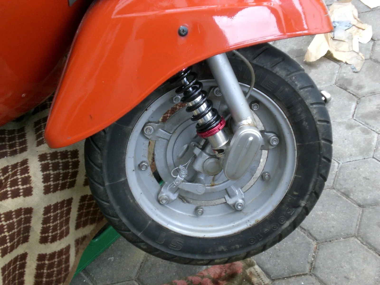

    auf meiner roten (naja) o-lack spezial :D

    keine ahnung wie das ist, ich hab den roten mit poliertem alu :whistling:
    die einstellschraube versteckt sich aber sowieso hinterm koti......

    verkapselt gibts den nur für hinten. für vorne gibts von yss nur den bereits bakannten klick welcher ja nicht zu empfehlen ist.
    ich würde hinten den 5-fach verstellbaren von bmg und vorne den sip performance(ist bei wrob5 lieferbar) verbauen.

    also ich hab erfahrungen mit der kompletten yss palette. der vorde für die v50 ist schrott!! keine 1000km und die kolbenstange hatte spiel(aufschakeln in der kurve) der für hinten (der nicht verkapselte) bekam nach 2000km auch ein leichtes spiel in der kolbenstange, was man aber mit der harten feder des stoßdämpfers kaum merkt (vorrausgesetz man fährt ihn auf höchster stufe). den vollverkapselten kann ich nur empfehlen!!! wobei er auch fast schon 100€ kostet :S wo es ein normaler von bmg (klick) bei 75ccm( :D ) auch tut. ansonsten kann ich für vorne den sip performance (klick) nur empfehlen!! ist mindestens gleich gut wie der bitubo. :whistling:

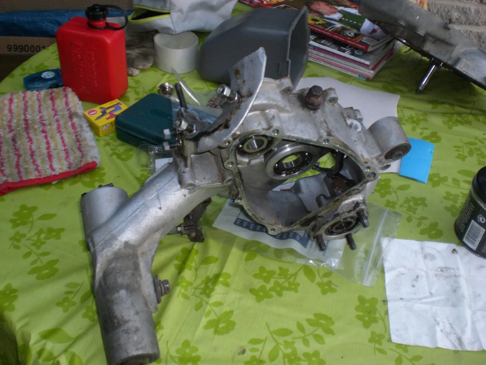

    so es gibt wieder ein paar news:
    motor wurde heute komplett zerlegt und die teile fein säuberlichst geputzt (obwohl ich die hälfte eh nicht mehr brauch :D ) die motorhälften wurden offenbar erst vor kurzem gestrahlt und sehen nach der bremsenreinigerkur wieder aus wie neu :whistling: am rahmen wurden eute nock kleinigkeiten beilackiert und ich habe mich jetzt doch für ein scheinwerfergitter entschieden :whistling:
    schade, dass die teile noch nicht da sind :wacko: aber ich muss sowieso erst noch ne schaltklaue und kickstarteranschlaggummis auftreiben, damit ich das ding zusammen schrauben kann.

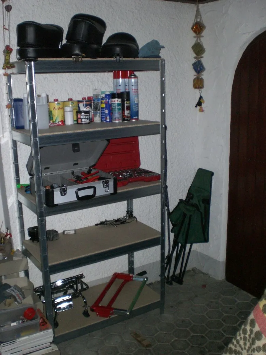

    • vespafabi
    • August 19, 2010 at 20:49

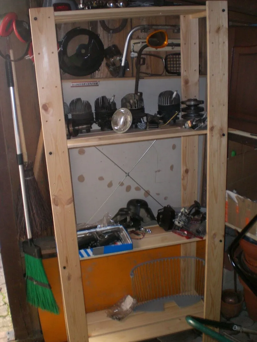

    meine neue werkstatt einräumen :wacko:
    aber erste erfolge(wenn auch kleine) sind schon zu sehen :pump:
    bis samstag sollte sie dann endlich fertig sein :love:
