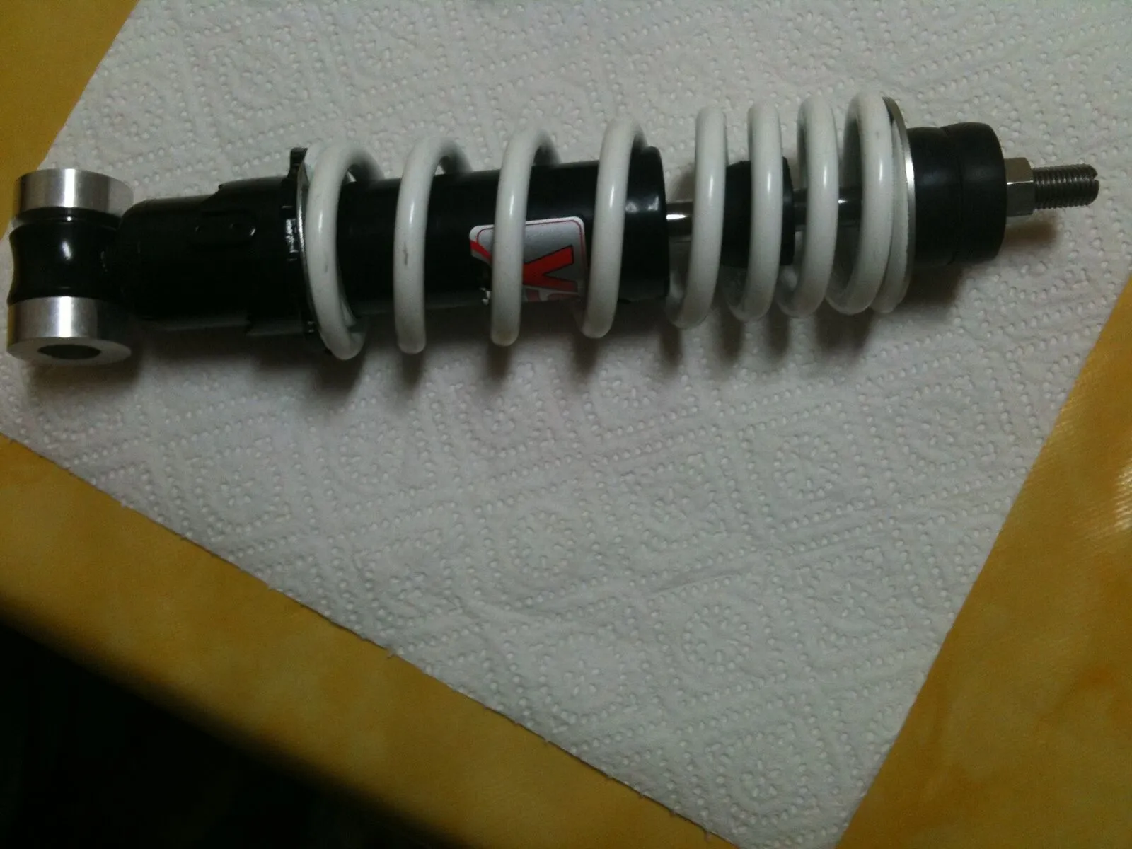

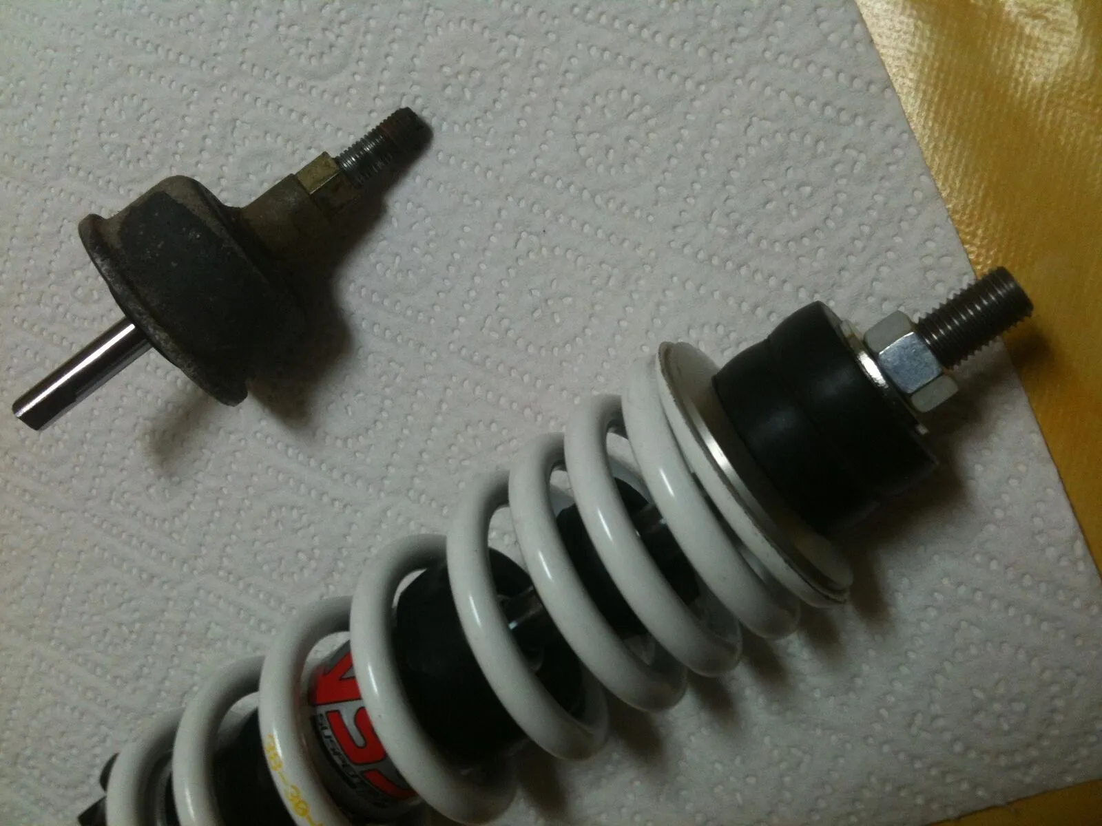

    sooo, nachdem ich heute versucht habe meinen YSS Pro Stoßdämpfer vorne in meine 50er Spezial einzubauen habe ich das Wort YSS mal in die Suche eingegeben.
    Wie ich feststelle hätte ich das schon vor dem Kauf des YSS machen sollen.
    Das Teil passt nicht wirklich. Oben geht es an, dann habe ich ein paar Beilagscheiben untergelegt, allerdings ist dann der Weg nach unten zu lang und somit
    geht der Dämpfer dann unten im ausgefederten Zustand an.
    Obwohl der verkäufer(Händler) dabei stehen hatte für V5B3T, und diese Nummer steht auch in meiner Betriebserlaubnis.
    Werde mir jetzt den Carbone bestellen, der sollte laut Bild im Internet passen.
    Hat jemand Interesse an dem YSS? siehe Bild. Gebe ihn günstiger ab wie Neupreis, dann muss ich ihn net umtauschen.

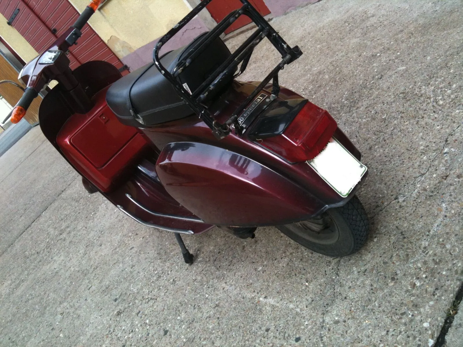

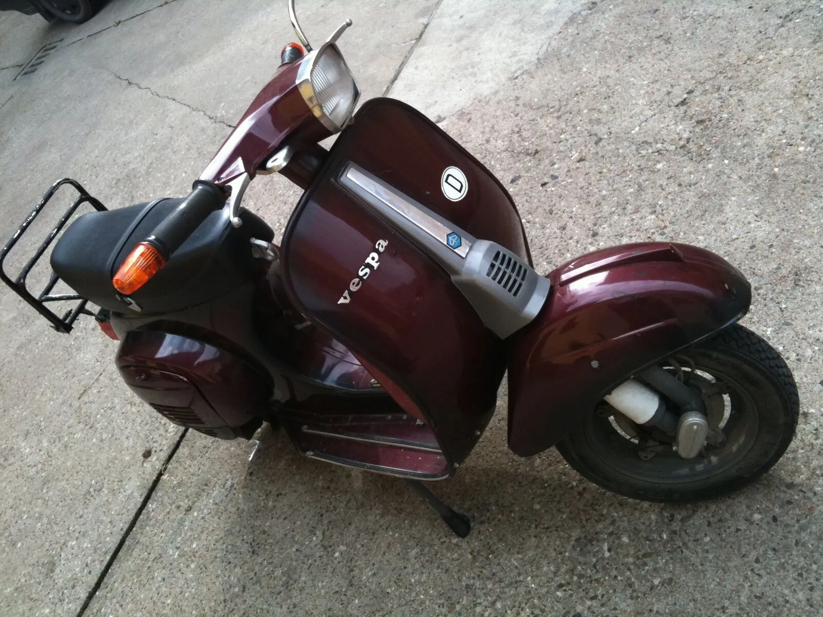

    Nebenbei, bin neu in der Scene. Was für ein Fahrzeug habe ich genau? Habe 2 Bilder mit angefügt.
    In der Betrieserlaubnis steht Vespa 50N. Auf meinem Schutzblech hinten steht Special drauf. Ist das dann automatisch die V50?
    Und was für Unterschiede gibt es dann zwischen V50 und 50N?
    Gruß Andy

    hast ne v50 spezial. yeah
    v50 ist die bauform (gibts nur 2 v50 und pk)
    und das dahinter das genaue modell, gibts spezial, s, n, r, l, in schland nur N, dann gibts noch SS und ich hab bestimmt noch was vergessen. google ist dein freund.
