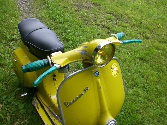

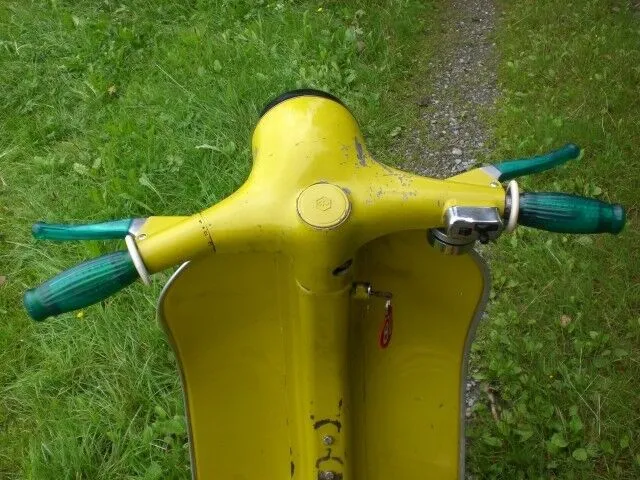

    naja, da der bock als wirkliches alltagsfahrzeug genutzt wird sind mir die patinierten griffe auf dauer einfach zu schade. diese griffe sind, auch wenn sie für manche gewöhnungsbedürftig aussehen :rolleyes: wirklich bequem zu fahren. außerdem habe ich immer das problem, dass meine hände beim fahren einschlafen und das sind die einzigen griffe wo mir das noch nicht passiert ist :-4
    über die hebelkondome lässt sich streiten. die werden wahrscheinlich auch wieder runterkommen :whistling:
    Gruß Fabi
