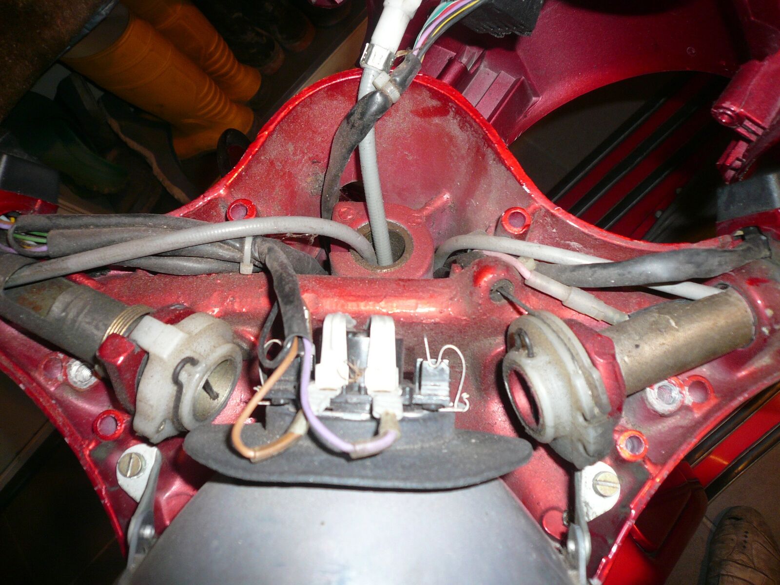

    Als kleinen tipp kann ich dir geben :
    Der motor läuft auch ohne dass er mit dem rahmen verbunden ist!
    Ist der Motor mit dem Rahmen verbunden ist wichtig, dass dein Zündschloss richtig angeschlossen ist und funktioniert!
    Denn durch das zünschloss wird der Funke unterbrochen, sprich du hast keinen!
    zieh mal das kabel ab, dass ganz rechts eingesteckt wird! das ist das unterbrecherkabel vom zündschloss!

    Edith sagt, [lexicon='zündzeitpunkt',''][/lexicon] richtig eingestellt? also auf original markierung bzw abgeblitzt???
    hab nochn foto gefunden vielleicht hilfts dir ja! Sind nicht die original farben, aber übertragbar rot = rot, gelb = weiss?!

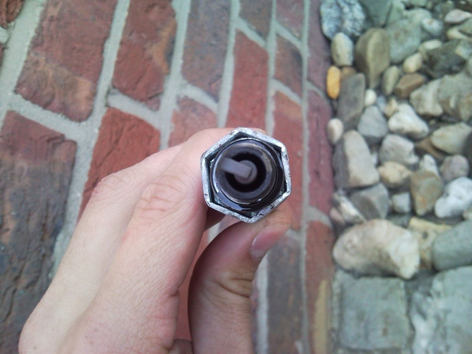

    Bin nochn paar KM gefahren und hab nochmal die kerze geguckt! aber irgendwie läuftse immer noch nicht so wie ichs mir vorstelle...
    Vielleicht kann man ja auf den fotos ja was erkennen (leider nur handycam)!
    mfg und danke

    + hab heute nochmal geguckt => sie ist ein bißchen schwitzig um den gummi von der gemischeinstellschraube
    + bedüsung ist standart außer HD 118er
    + da rumgepopelt mit der schraube bißchen reinbekommen => probiert => kerze wurde brauner
    + dann wieder rausgedreht und ne 115er => probiert => kerze wurde braun mit tendenz zu grau .....
    watt nu? lieber noch was rausdrehen oder wieder andere combo?
