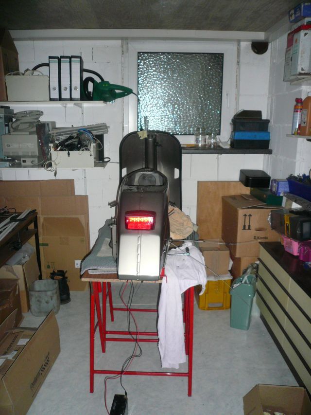

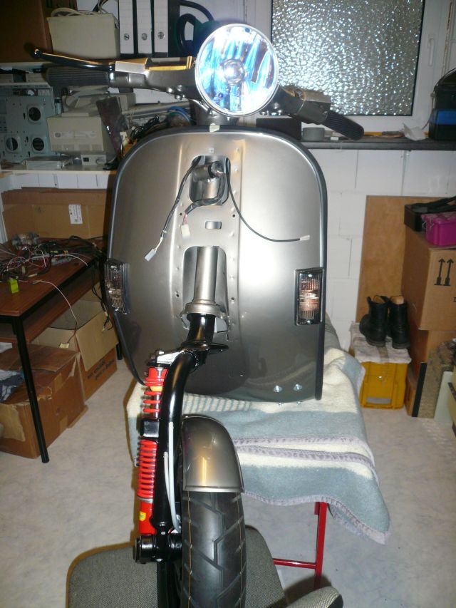

    So zu den Problemen :
    Ich habe bei Sip sowohl blinker als auch lichtschalter neu (alte waren gebrochen) und den Klarglas scheinwerfer verbaut!
    1. Hat der neue schalter 3 schalterstellung Aus / Mitte/ An, der alte hatte nur 2 AN/Aus
    2. Es fehlt die verbindung fürs Fernlichtlämpchen zum Tacho
    3. Das Standlichtbirnchen bekommt an der Hauptsteckerleiste(unter kaskade) 2x Masse (schwarzes kabel geschleift 6 graues) => brennt nicht
    4. Beim Schalterstellung auf Abblendlicht funktioniert der Scheinwerfer und das Rücklicht! <=> beim umschalten auf Fernlicht, geht das rücklich aus!
    Hat einer das gleiche Problem oder kann Abhilfe schaffen?
    vielen dank
    mfg
    thomas

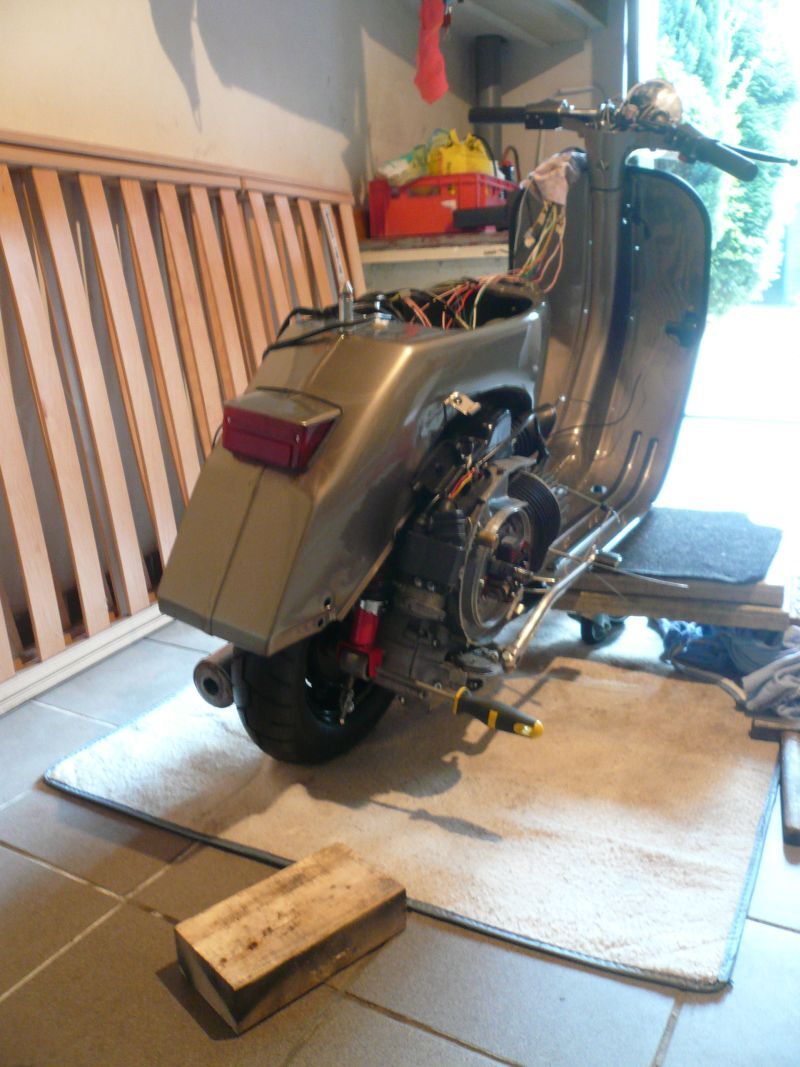

    Hallo zusammen :)
    bei mir gehts momentan auch weiter :) bin aber immer noch mit der elektrik beschäftigt
    Kleiner zwischenstand :
    - Hupe Hupt
    - E starter funktioniert
    - Blinker stehen :pinch:
    - Licht will nicht :pinch:
    - Standlicht funzt
    - Licht schalter sich per Abblend/Fernlicht schalter ein und aus :pinch:
    - Fußbremse => Bremslicht leuchtet
    => dafür 3 Kratzer mehr im neuen Lack :cursing:
    Was mich noch beschäftigt ist der chokezug, wie macht man den fest??? bzw wie wird der verlegt? (ist bei mir viel zu lang)
    maaannnoo ich will endlich mal los rollern^^
    lg
    tommy

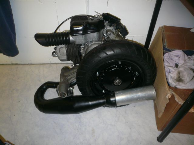

    Jo istn 135ccm DR druff + halt als versuch der Pott falls es zu viel leistungsverlust ist, habsch noch nen ori mit loch (müsste ich dann noch schweißen) und irgendwas klenes komisches^^ keine ahnung was das ist denke son klener polini oder so wars mal
    ich sag auf jeden fall bescheid
    vielen dank
    mfg
    thomas

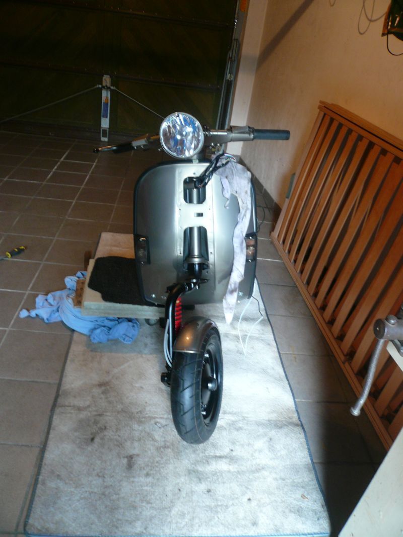

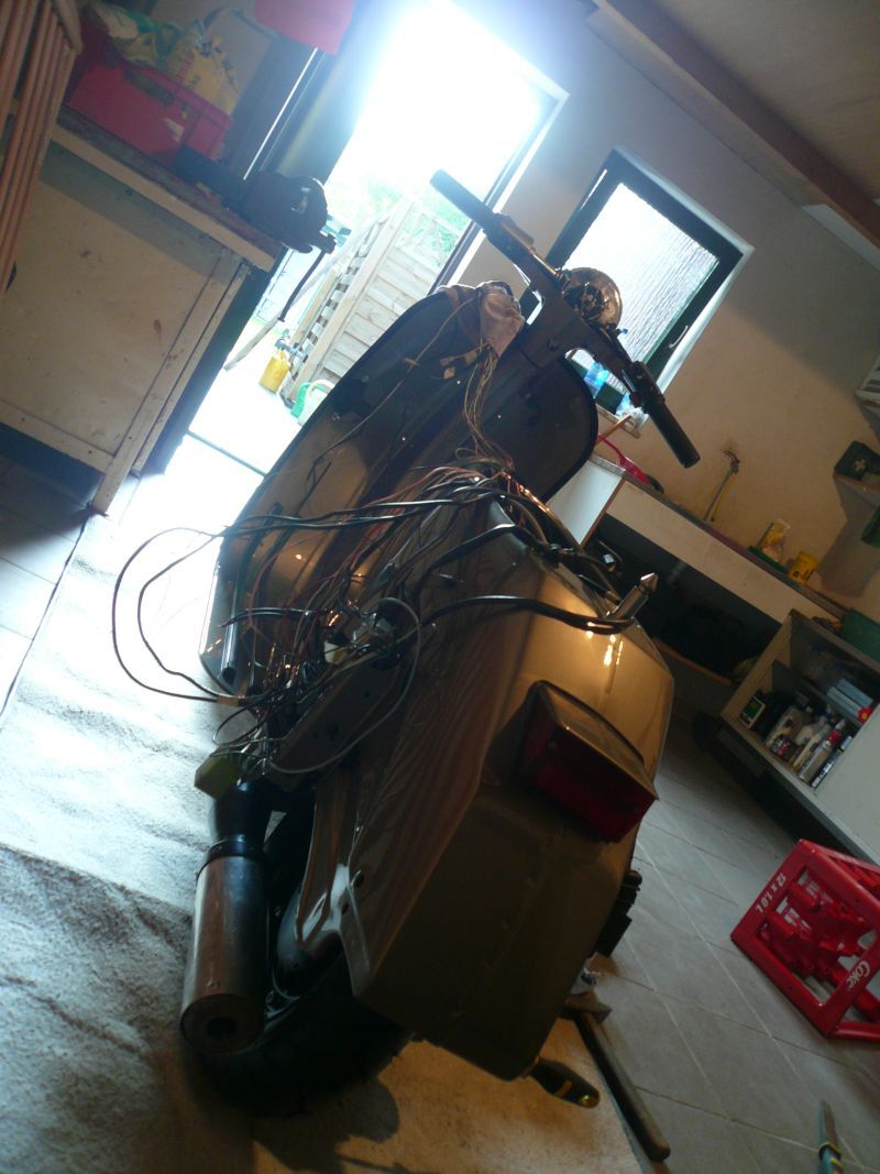

    Ps: mal ein paar Bildchen

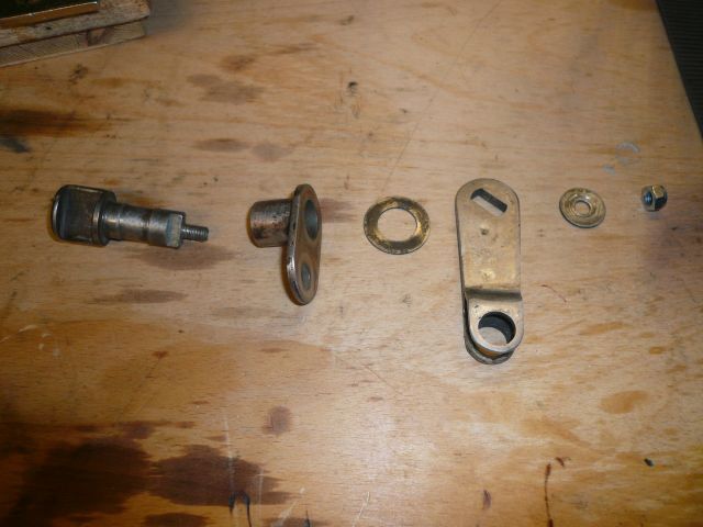

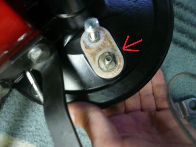

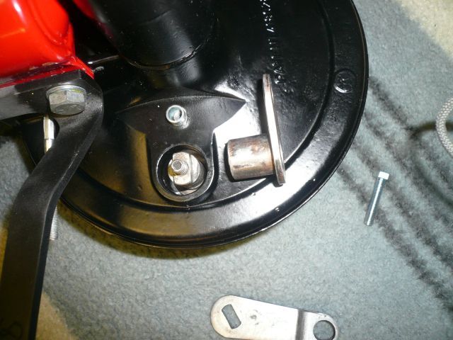

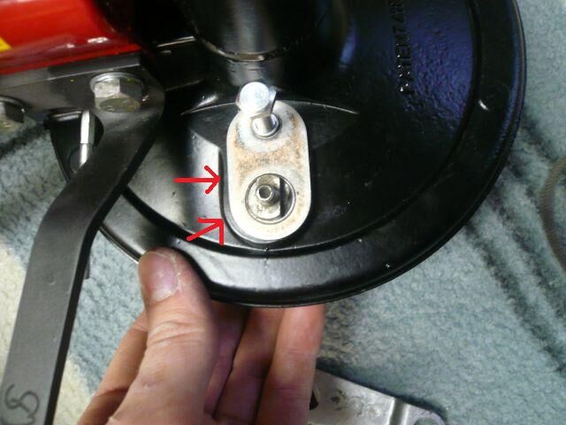

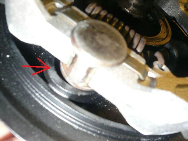

    bin momentan dabei meine px wieder zusammenzubauen!
    Momentanes Problem:
    Die Bremsnocke hat zu viel Spiel, sprich sie lässt sich hin und her bewegen! und dadurch verrutscht sie, trotz angezogenener Schraube
    Habe mal einige fotos gemacht, hoffe ihr erkennt was ich meine
    Nur die Frage ist welches Teil fehlt, oder was falsch ist!
    vielen dank
    mfg
    thomas
