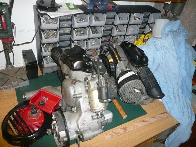

    Momentan wird bißchen am Motor gebastelt => umstellung auf gemisch und falschluftmöglichkeiten ausmerzen :D
    und dann heißts warten warten warten.....

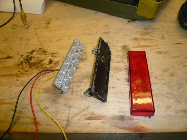

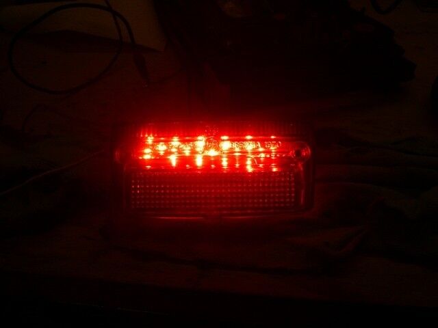

    Habs Rücklicht endlich fertig bekommen! leuchtet sogar :thumbup:

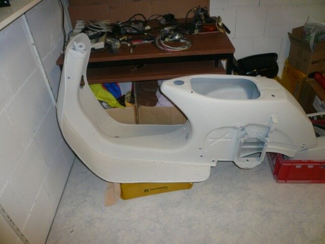

    aber ich glaube ich habe ein viel größeres Problem! ich glaube der Rahmen ist schief ...hab heute moin noch flott ein handyfoto gemacht... dabei ists mir aufgefallen!!
    Es sieht so aus, als ob sich das Beinschild nach links gedreht hätte !!! ;(

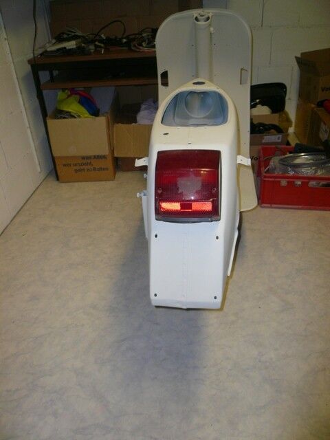

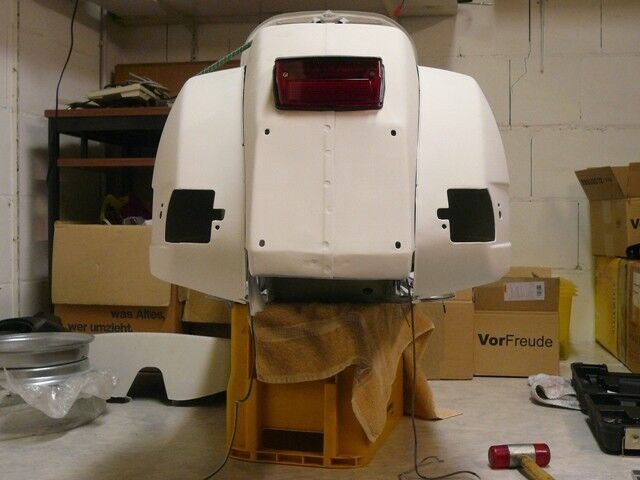

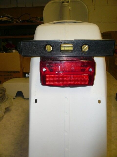

    gesagt, getan..... hier kommen die "updates"
    habe echt ne stunde auf 2 rumhantiert, erstmal das led-rücklicht auseinander zubekommen und dann die bohrungen gerade (hoffentlich ?( ) zu machen!
    Aber seht selbst!!!
    wenn wer meint ist schief... SOFORT laut schreien xD
    Und mein Problem mit den hacken bleibt.....

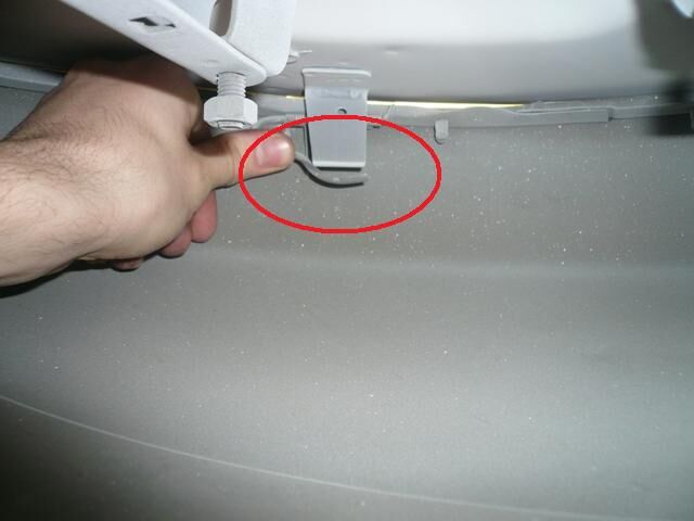

    habe einen hoch gebogen und einen runter... aber bei keinem springt die "feder" ein!
    vielleicht stell ich mich auch blöd an beim einhängen! (1. hinten rein, 2. vorne am blinkerkontakt rein 3. zum rahmen drücken) <=> stimmt das so?
    Dabei ist zu beachten, dass die innenverschlüsse demnontiert sind!
    Wär vielleicht jemand so lieb und könnte mir ein foto von den winkeln machen?

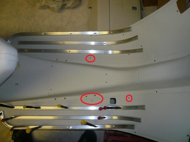

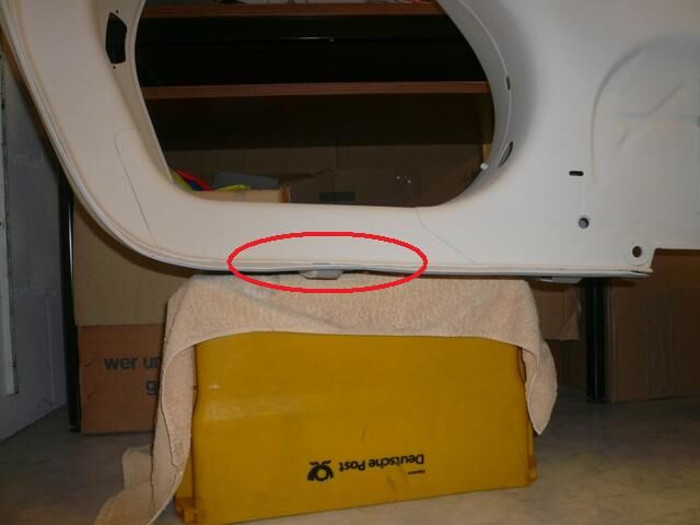

    Es sind noch ein paar Fragen und Probleme aufgetaucht!

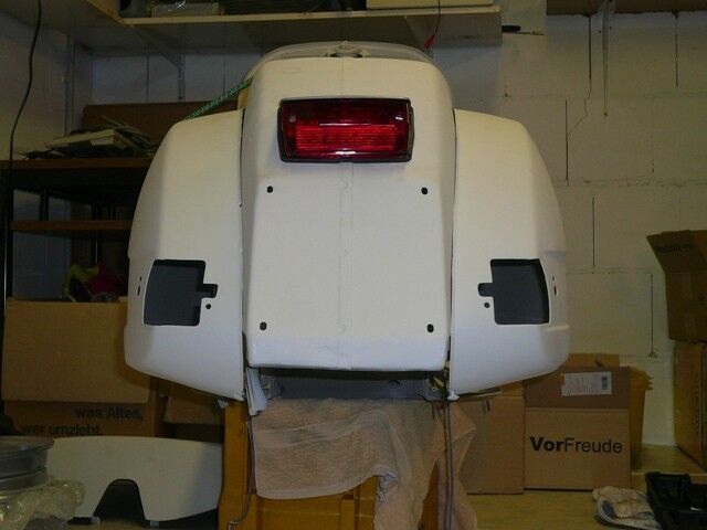

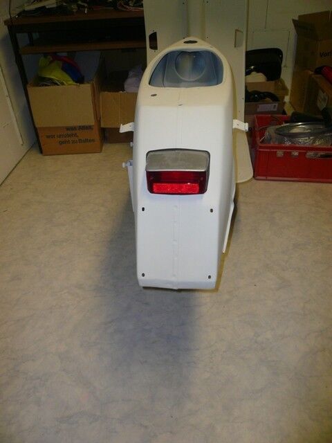

    1. Wegen den Backen, ich meinte nicht die Kaskade sondern den Rahmen! mein problem ist, dass sie nicht einrasten! (siehe bild 1&2)

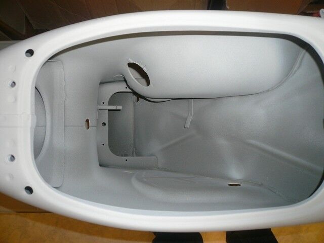

    2. Hab ich nen schock bekommen wegen der Trittleisten, sind die nur total ungenau oder hab ich da nen halb zerstörten Rahmen vor mir?
    Da passt gar nix, am besten seht ihr euch die Bilder selbst an :)
    3. Könnt ihr mir sagen wofür die markierten löcher sind?? sonst wird das noch verschweißt!

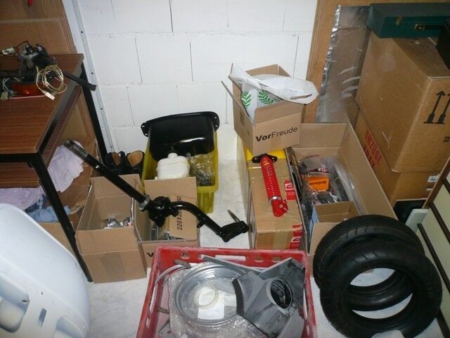

    Das einzig gute....in den 6monaten hab ich genug zeit gehabt alles zusammen zu sammeln ebay...sip,..sck ...etc...
    Geplant ist, ne optisch modern aber nicht "overtuned" vespa und motormäßig 135ccm Dr (war dabei) als alltagsroller um zur uni zu kommen!
    so jetzt genug gelabert und ein paar bildchen :)
