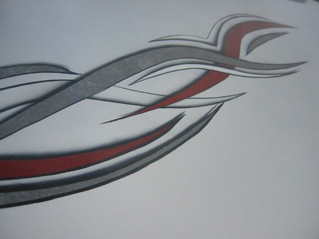

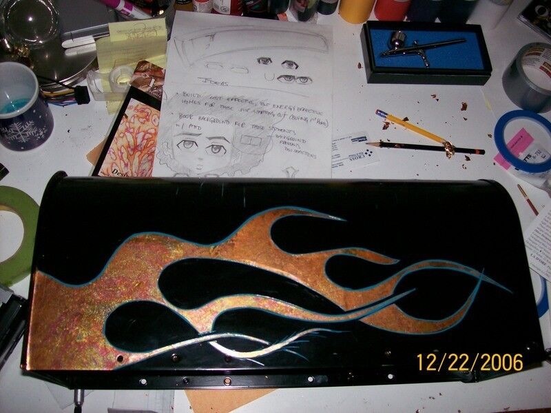

wollt einfach mal hören was es so ungefähr kostet son pinstriping über eine seitenbacke der vespa zu machen....
hab mal ein paar bilder gefunden und so sowas in der art sollte es sein nur nicht flammen sondern "streifen" hab auf anhieb nicht das passende gefunden:
wollt mal hören in welche preisklasse das fällt :
und sowas solls ungefähr sein:
vielen dank
mfg

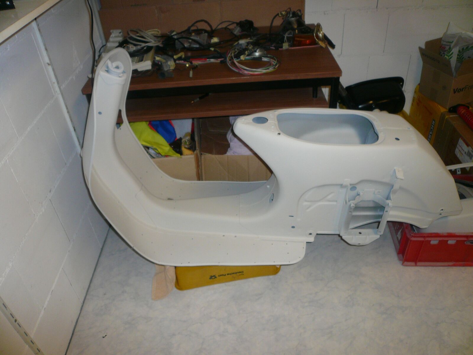

sowohl hinten als auch vorne ist sie gecuttet!
Hinten ist der "schwanz" abgeschnitten worden, zieht sich normalerweise bis kurz vors Trittbrett runter
und Vorne ist die Rundung unterdem Lenker geändert worden!
Es kann sein, dass das blau/grün original ist und das Silber drüber lackiert wurde!
Da bin ich mir aber nicht ganz sicher, gibt einige Spezis hier die sich besonders gut mit Farbe auskennen!
hab dir mal ein Foto von nem nicht gecutteten Rahmen angehängt, da sieht man ganz gut den unterschied!
