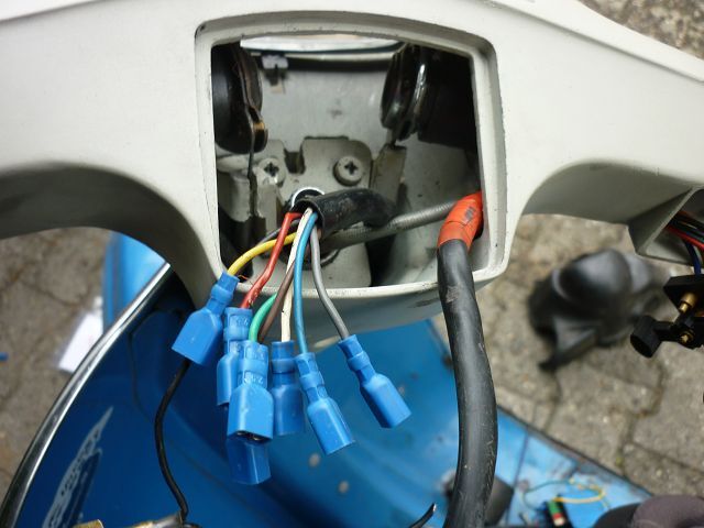

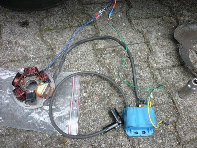

Sorry aber mein Problem ist doch wie schon gesagt dass ich kein Zündungsgrün habe. Wegen dem Reproteil. Ich werd einfach nicht schlau wie ich das lösen soll. Hatte ja meinen Ansatz als Bild gepostet. War das richtig?
Desweiteren gehen inzwischen Killer und Bremslicht (habe ja schon einen Schließer soweit ich weiss, ist das deutsche Modell mit Bremslicht und 4 Blinkers), ich will nurnoch Licht, dann bin ich wunschlos glücklich.
Angeschlossen:
grün mit kabelbaum rot
schwarz mit schwarzWAS muss ich noch tun dass der KACK Scheinwerfer leuchtet.
Gelb mit gelb zusammen und das innere schwarze an den Scheinwerfer brachte nix...
Ich habe ein Bremslicht, habe ja auch eine deutsche v5b3t. Habe ich das mit dem "px-igen" anschliessen richtig gemacht?
Und sorry für die rotzige Antwort, aber ich raff das ganze WIRKLICH nicht.
Danke

Ich habe eine Repro ZGP von der PKS, sowie einen Repro Lichtschalter.
Das an der ZGP das grüne Kabel ab Werk fehlt, sagte Chup4 mir, ich solle es "PX-mässig" anschliessen.
Was das heisst war mir nicht so genau klar.

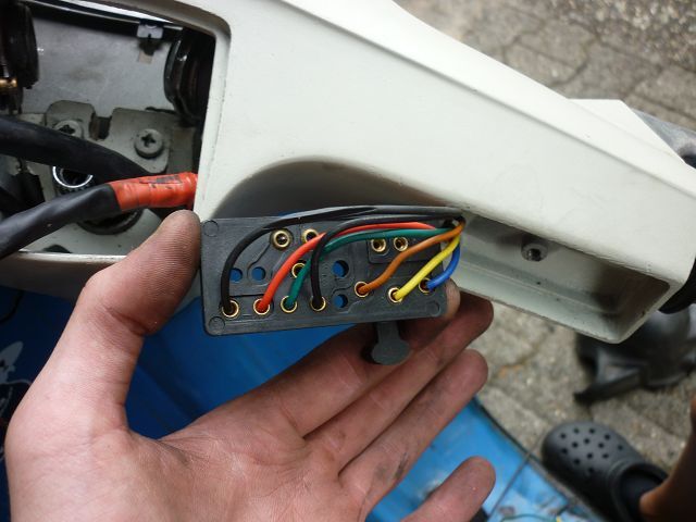

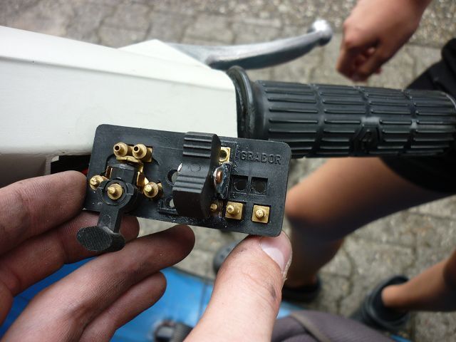

Außerdem sind am Schalter alle Kabelfarben komplett anders als am Rahmenseitigen "Anschluss".WER kann mir helfen dem Kram in die Reihe zu kriegen?
Ich habe alles mal mit Bildern dokumentiert.
BLINKER gibt es übrigens keine.
Das was ich mit Px-mässigem anschließen interpretiert habe.
Schalter von hinten. Die "falschen Farben".
Schalter von vorne, wenns hilft.
Schwarz, gelb, rot, grün, braun, grau, weiss, blau.
Die Kabel Schalterseitig
