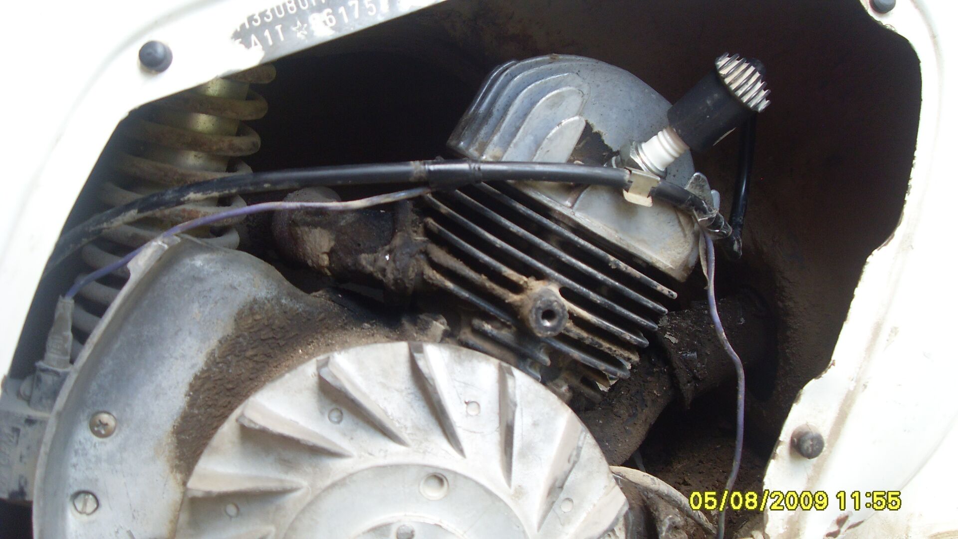

    Hallo hab ein problem und zwar bei meiner vespa 50 r geht sie bei gezogenem choke an nach wenigen sekunden wieder aus als würde man den sie regulär am knopf ausmachen.kann es sein das es ein kurzschluß gibt irgendwo? vill am rücklicht da keine birne drin ist?hab eigentlich alles nachgeguckt an kabel scheint ok zu sein.oder kann es am vergaser liegen?stand 4 jahre grade frisch aus italien gekommen.
    danke im vorraus
