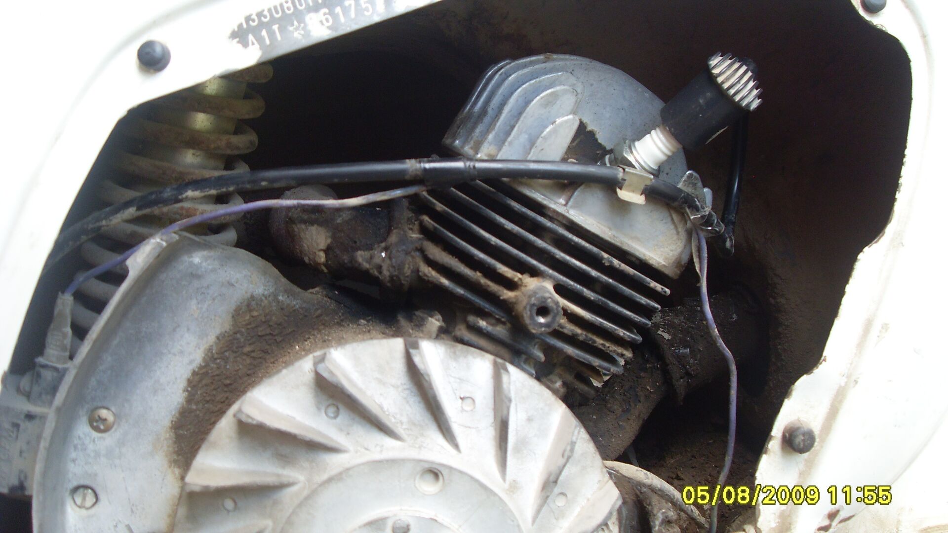

    • August 5, 2009 at 19:19
    zündkerze hab ich grade ne neue gekauft.Der verkäufer sagte mir das die kerze die ich vorher hatte erst richtig heiß werden muss deswegen hab ich die von ngk geholt ist die richtige aus der liste rausgesucht.problem besteht aber trotzdem:-( habe den anschein das die kerze naß ist.Hab auch versucht durch die öffnung des polrades die zündkontakte etwas anzurauhen mit einen schraubendreher vill oxidiert?.beim antreten kommt es mir vor als würde der vergasser (19/19 dell orto) zuviel luft ziehen pfeift etwas.am ansaugstuzen auf der motorseite ist es an einer schraube etwas feucht kann das was heißen?
    mfg
    viel dank für die hilfe
